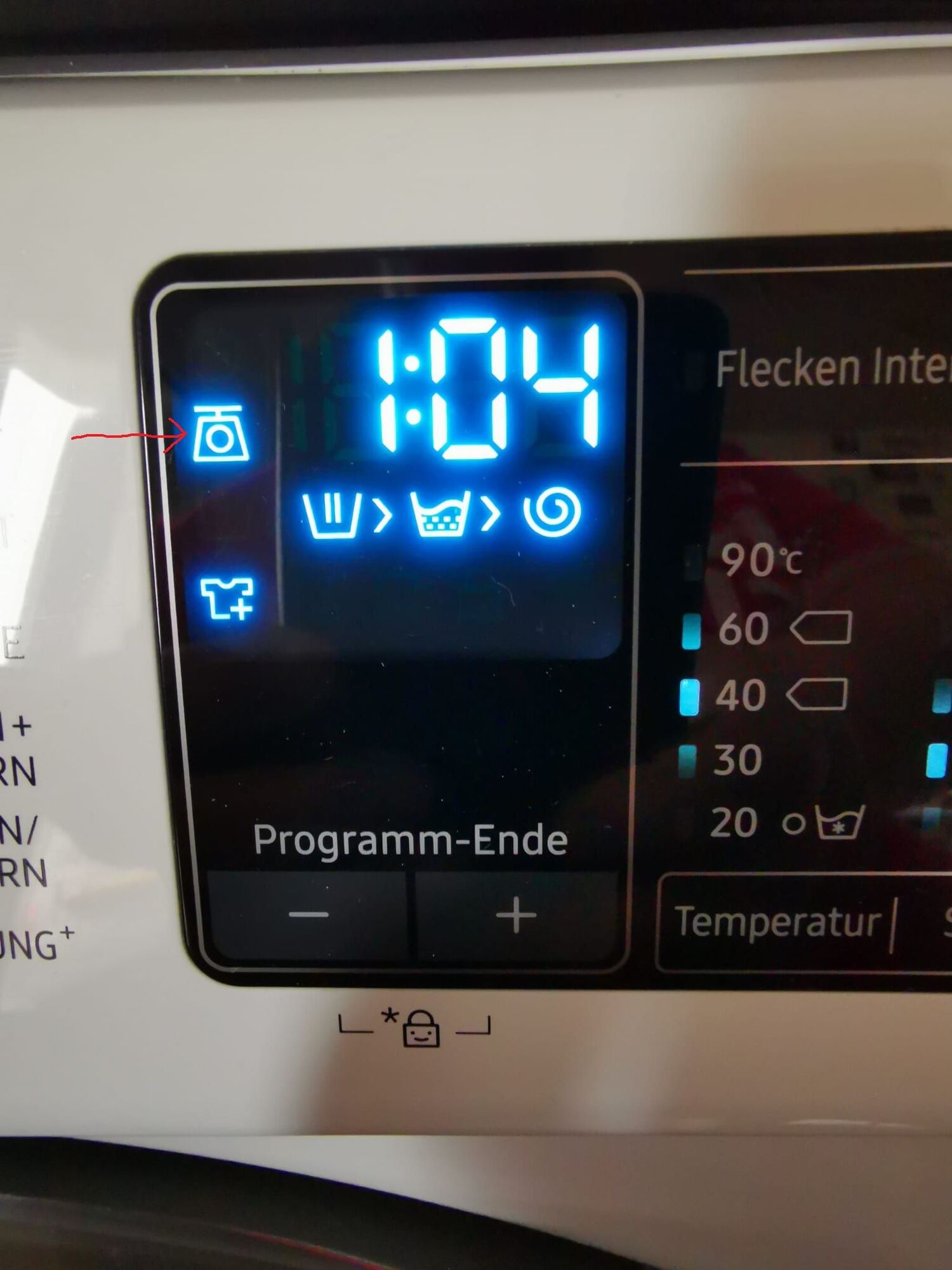

Hab mir vor ca.1 Jahr ne Samsung Adwash Quickdrive WW81M642OPW/EG gekauft . Meine Waschmaschine schleudert nicht keine Fehlermeldung etc. Hab das Programm Baumwolle bei 40 grad gestartet Dauer 1:18 die Waschtour normalerweise . Breits heute mittag fiel mir auf das meine Waschmaschine im Waschprogramm aufeinmal ohne für ersichtlichen grund ab 41 min restzeit kur vor einem Schleudergang stehen blieb und die Zeit sich wie ein Bootloop immer wieder auf 48min restzeit zurück setzte und wieder von vorne ab 48min von neuem anfing bis zur 41.MInute restzeit . Waschmaschine fing von da immer an kurz wasser zu ziehen dann 1-2 umdrehungen Wasser wieder ablassen und wieder von vorne ......Ausgerichtet ist die Waschmaschine , hab da was vom Flusensieb gelesen aber zeigt die Waschmaschine diesen Fehler nicht an im Display der Wama ? Das gleiche Spiel bei 90 Grad dauert das Waschprogramm 2:00 ! Läuft dann aber nur bis 48 Min rest laufzeit kurz vorm Schleudergang wie oben der Bootloop ähnliche zustand wie oben beschrieben kurz vorm Schleudern abbruch und die Zeit setzt sich zurück auf 48min ..HIn und wieder ist mir auch aufgefallen das sich Gewichtssensor anzeigt und geht kurz nach dem start aus , wobei ich nur 3 tshirts und zwei kurze shorts gewaschen hab ! ....Ich wohn in nem Altbau hab en total wabbligen Holz Dielen Boden die Wama zitterte und arbeitete als wen ne Antonow hier starten würde . Die Ausrichtung war schwierig da der Boden total uneben war hab die Wama damals nach dem letzten Techniker besuch auf einen anderen Platz gestellt wo früher meine alte Wama gestanden hatte von da war die sehr starken vibrationen und geräusche die bei nem Schleudergang verursacht wurden weg ! War so schlau hab 5 Jahre Garantie auf das Gerät mit genommen sodas ich den Saturn Power Service anrief der 5 mal hier war wegen der Waschmaschine . Zwischenzeitlich wurde die Steuerung erneuert von Samsung aus da lag wohl angeblich ein fehler in der Steuerung vor , sodas Samsung alle Modelle dementsprechend die neue Steuerung einbauen lies . Maschine wurde damals mehrmals von den Technikern Kalibriert ,der letzte Techniker hatten sein equickment an die Maschine hinten angeschlossen 2 Gewichte in die leere Wama Trommel gelegt und via tablet das Wama Software Programm gestartet. Es wurde aber kein fehler angezeigt ! Die Trommel würde angeblich nicht hin und her tanzen wäre für ihn angeblich im alles im grünen bereich. Auch als die Trommel in dem Wama Software Programm das er auf seinem Tablet hatte ausserhalb der vorgegebenen Markierung rotierte meinte er alles ok . Kein Defekt an der Maschine . Als der Techniker nichts finden konnte sagte der nur noch das nächste mal wen wir en Techniker wegen der Waschmaschine zu ihnen schicken kostet es geld unabhängig ob Garantie besteht oder nicht…… und machte eine Notiz zu dem Auftrag der meinte dann für die nächsten kollegen die nach ihrer Wama guggen sollen! Sie müssen ihren Boden ausgleichen dann schwingt die Maschine nicht mehr mit ! Im bezug des Neustarts Stecker ziehen einen moment warten etc. funktioniert nicht . wen ich dann die Waschmaschine wieder starte beim gleichen Programm hängt die sich wieder bei 48min restzeit auf , wen ich z.b. nur Schleudern und Abpumpen dauer von 13min hört die Wama wieder bei 11min restzeit auf und der bootloop ähnliche zustand tritt wieder ein .....keine Fehlermeldung !

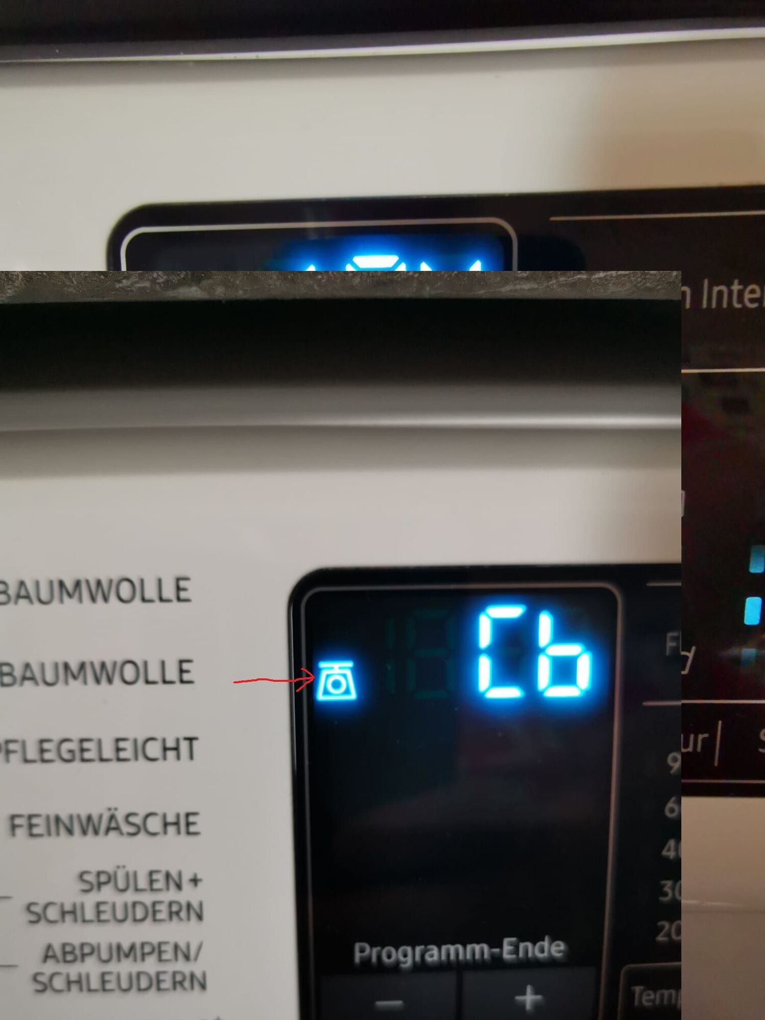

Mir war die ganze zeit gestern und heute aufgefallen das da ein Symbol anging im Wama Display das war vorher noch nicht gewesen. Hab nochmal recheriert das war der Gewichts Sensor und um mögliche Fehlerquellen vielleicht selber zu lösen. Hab das Flusensieb mal rausgeholt bis auf en euro und ein paar kleine flusenfetzen war da nichts kurz unter fliessendem wasser krahn gehalten und wieder eingebaut . Die Wama steht im Lot . Hab grad nochmal die Wama Kalibriert dachte vielleicht hilft das . Bei dem Kalibrierungs Vorgang bleibt der Gewichts Sensor durch gehend an . Wen man danach egal welches Programm einstellt geht sofort der Gewichts Sensor an wen man dann das jeweilige Programm startet geht diese Anzeige nach 1 bis 2 min wieder aus.....der haken ......In beiden fällen war die Waschmaschinen Trommel leer ! Et scheint wieder mal en technisches problem vorzuliegen , werd jetzt endgültig den Samsung kontaktieren gestern wars zu spät keiner mehr da gewesen .....Wünsch euch noch einen schönen Tag

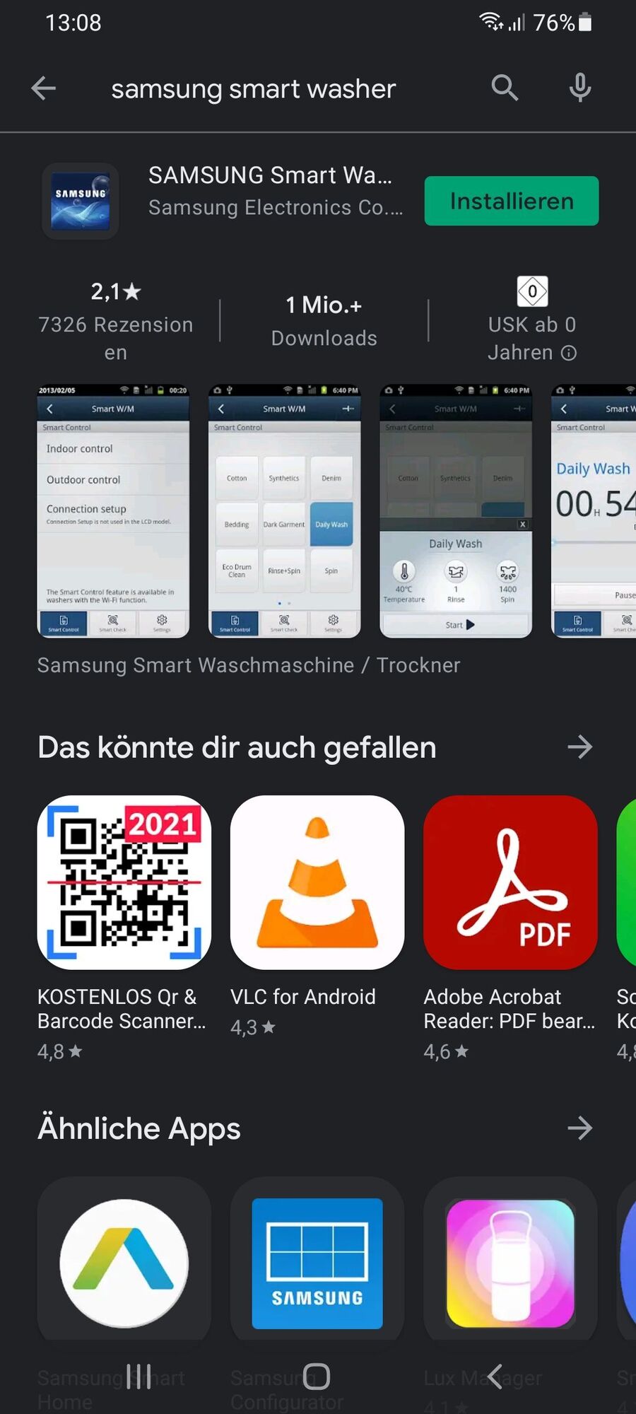

hab smart thing installiert weil ich dachte vielleicht zeigt die über Smart Thing auch probleme an aber hab da in der app nichts gefunden!

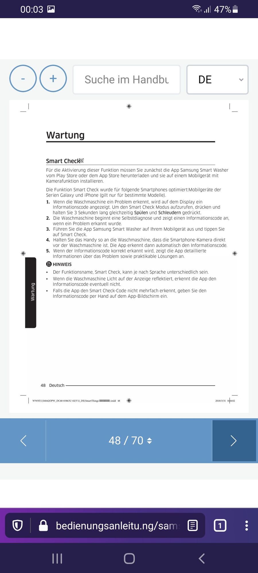

Die Beschreibung ist ein wenig irreführend, gemeint ist die App Samsung smart washer. Das habe ich auch erst jetzt gesehen. Probiere die mal aus.

Via Smartthings werden auch keine Fehler angezeigt. Im bezug der3 tshirts u.s.w . klar wäre das zu wenig beladung damit war eigentlich gemeint eine normal volle Waschmaschine Klamotten ;Handtücher ,Unterwäsche etc. Typisch Männer *1f600.png* warum umständlich wens einfach geht ........Smart Thing haben wir instaliert aber da wird auch keine ursache angezeig alles im grünen bereich ! Das FlusenSieb war sauber da steckte 1 Euro drin . Waschmaschine nochmals Kalibriert.Stecker ziehen kurz warten dann neu Starten . weitere Tips die wir bekommen hatten zu unserem aktuell geschilderten Problem halfen nicht.....Der Gewichts Sensor bleibt nun die ganze zeit An unabhängig von der Programm wahl !
werden wir gleich mal versuchen kenn diese app gar nicht und damit könnte man sich mögliche fehler quellen anzeigen lassen und ggf. mit Samsung direkt in Kontakt treten zwecks techniker ?

testen die app gleich mal aus kennen diese nicht . kann man damit mögliche Fehler Quellen Anzeigen lassen bzw direkten Kontakt zu Samsung Techniker Service herstellen?

Laut Beschreibung aus dem Nutzerhandbuch und der App selbst sollte eine Fehler Diagnose möglich sein. Für notwendigen Techniker Einsatz dann die 06196/7755577 anrufen. Direkter Kontakt geht leider nicht.
