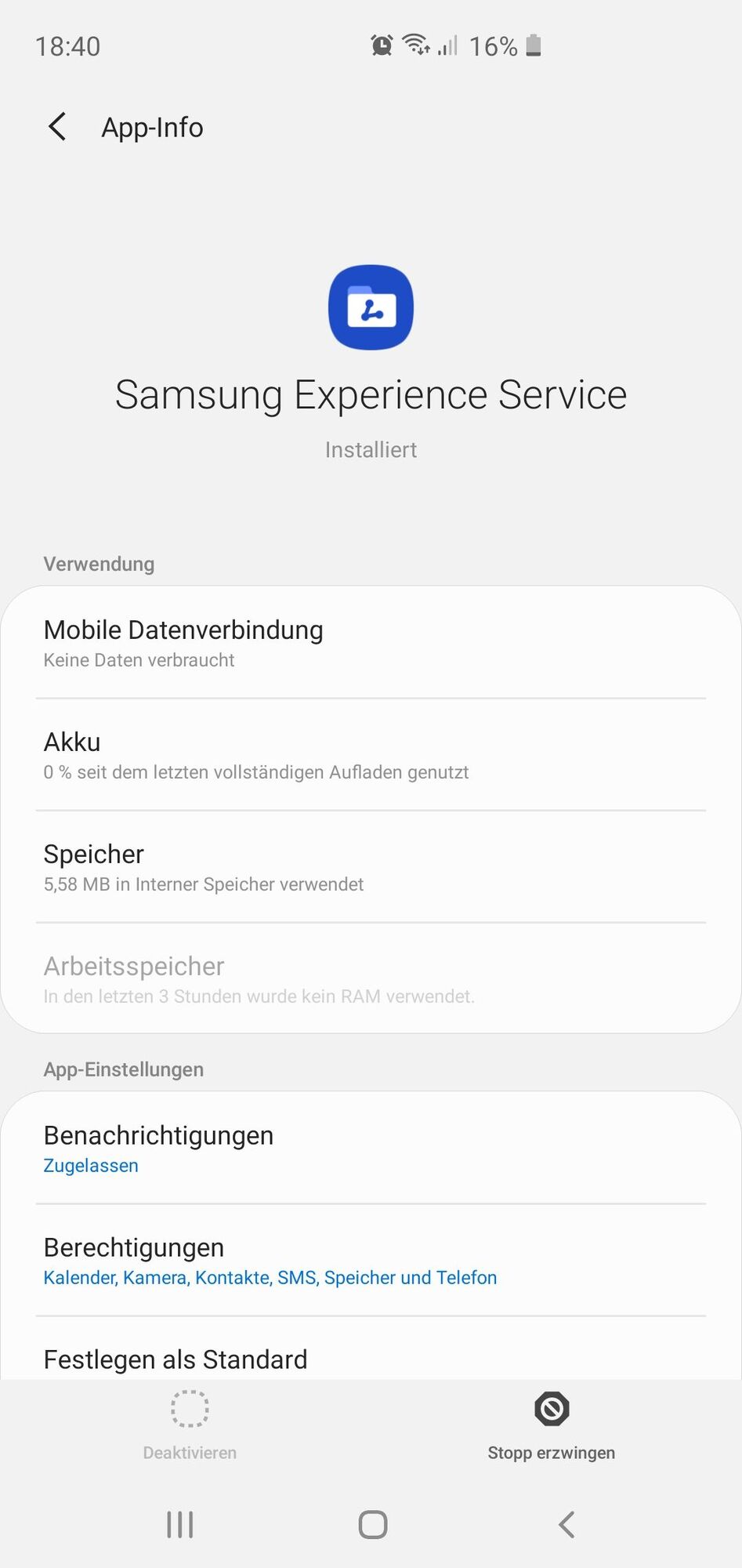

L: @paulacruz "Samsung Expericence Service" ist eine Systemanwendung und muss zunächst in dem Drei Punkte Menü eingeblendet werden.
    Ich habe versucht diesen Trick auszuführen, nach dem letzten Update gibt's die Punkte aber nicht mehr. Gibt es noch andere Tricks?
    (Das ganze ist übrigens passiert nachdem ich meinen Cloud Speicher erweitert habe)
    @PcDoc1 schrieb: Hier hilft es, im Einstellungsmenü unter Apps [drei Punkte] Systemanwendungen anzuzeigen, und dann den Samsung Experience Service rauszusuchen und dort unter den drei Punkten die Aktualisierung zu entfernen.

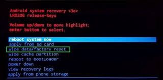

    so, ich habe, nachdem hier garnichts mehr ging, einen Hardware Reset durchgeführt um mein Smartphone zurück zu setzen. Erst danach funktioniert wieder alles.
    Bei denen, wo es auch nicht mehr weitergeht, ist das wohl auch die letzte Möglichkeit...
    Das gilt jetzt für mein Note 8!
    1. Smartphone herunterfahren.
    2. Gleichzeitig die Tasten "Lautstärke +", "Bixby"-Taste und "Power"-Taste drücken und halten bis Android-Startbild erscheint. Nicht beirren lassen, wenn das Android-Männchen auf der Seite liegt.
    3. Nach erscheinen des System-Screens, mit der Lautstärke-Taste biz zum Eintrag "wipe data/factory reset" navigieren und mit der Power-Taste bestätigen.
    Danach wird das Smartphone neu aufgesetzt und der Samsung Account funktioniert auch wieder.
