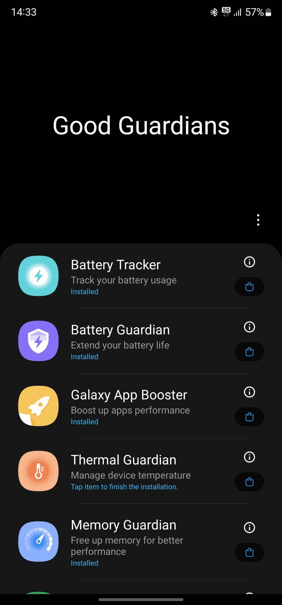

Diese Apps findest du im Galaxy Store

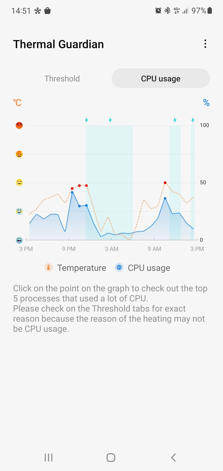

Nutze mal die Thermal App. Die zeigt die, ob der Akku nur kurz oder länger über der empfohlenen Schwelle ist. Kurze Spitzen sind normal, bei längeren solltest du mal den Support kontaktieren. Ist dein Gerät mal hingefallen? Manchmal kann dadurch schon der Akku beschädigt worden sein.
Nein nichts. Ist wie Neu, geschützt mit Hülle usw... und ich pflege es... Thermal app werde ich gleich mal ausprobieren

Da stimmt definitiv etwas mit dem Akku nicht. Normal müsste die Temperatur stärker sinken, wenn die CPU nichts zu tun hat

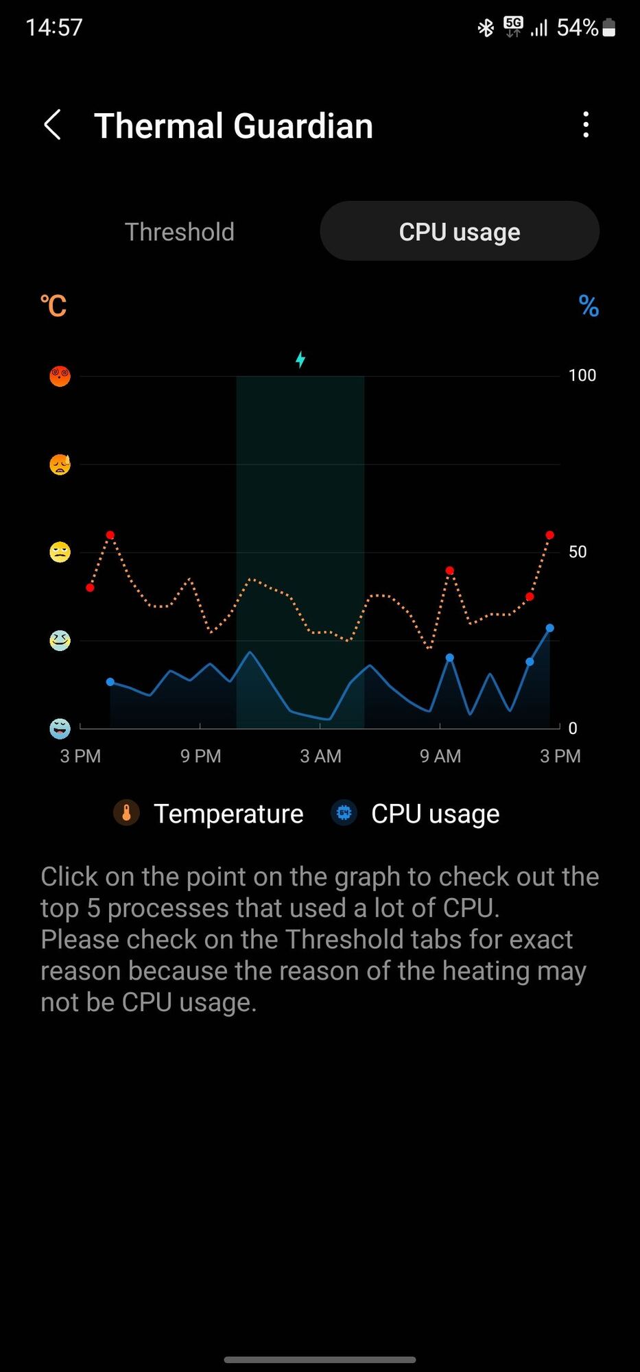

So schaut es bei meinem S22 ultra aus. Die Kurven verlaufen nahezu parallel. Da ist alles in Ordnung. Bei dir passt was nicht
