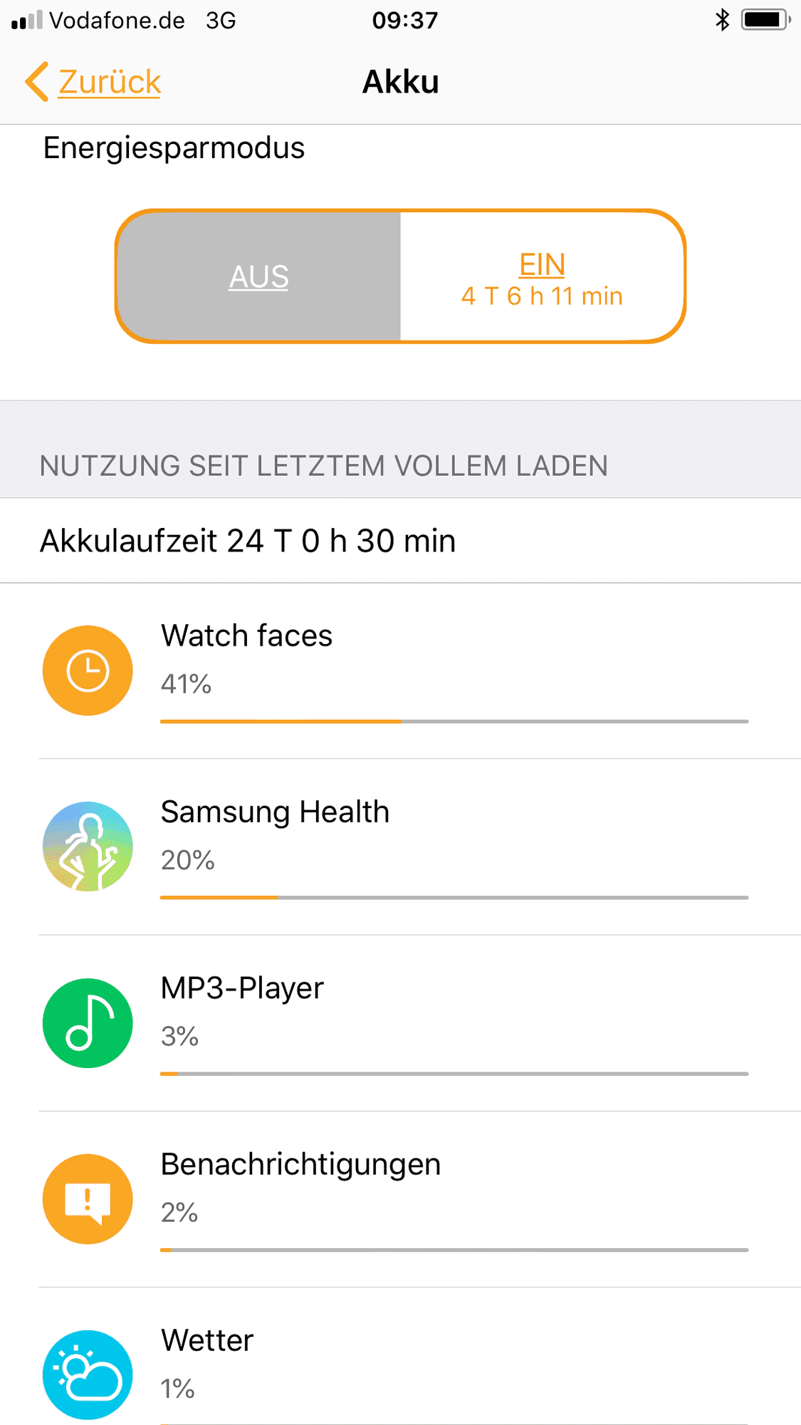

Nach 6 Stunden und 10 minuten habe ich noch 90% Akku! Restlaufzeit soll 2 Tage und 8 Stunden sein.

Wenn die Uhr nur eine Bluetooth Verbindung benutzt, verliert der Akku nur 1% pro Stunde. Vorher 10-15%!!
Health war mit 25% größter Verbraucher. WF mit 15%.
Jetzt Health mit 13% aber WF mit 45%?????
