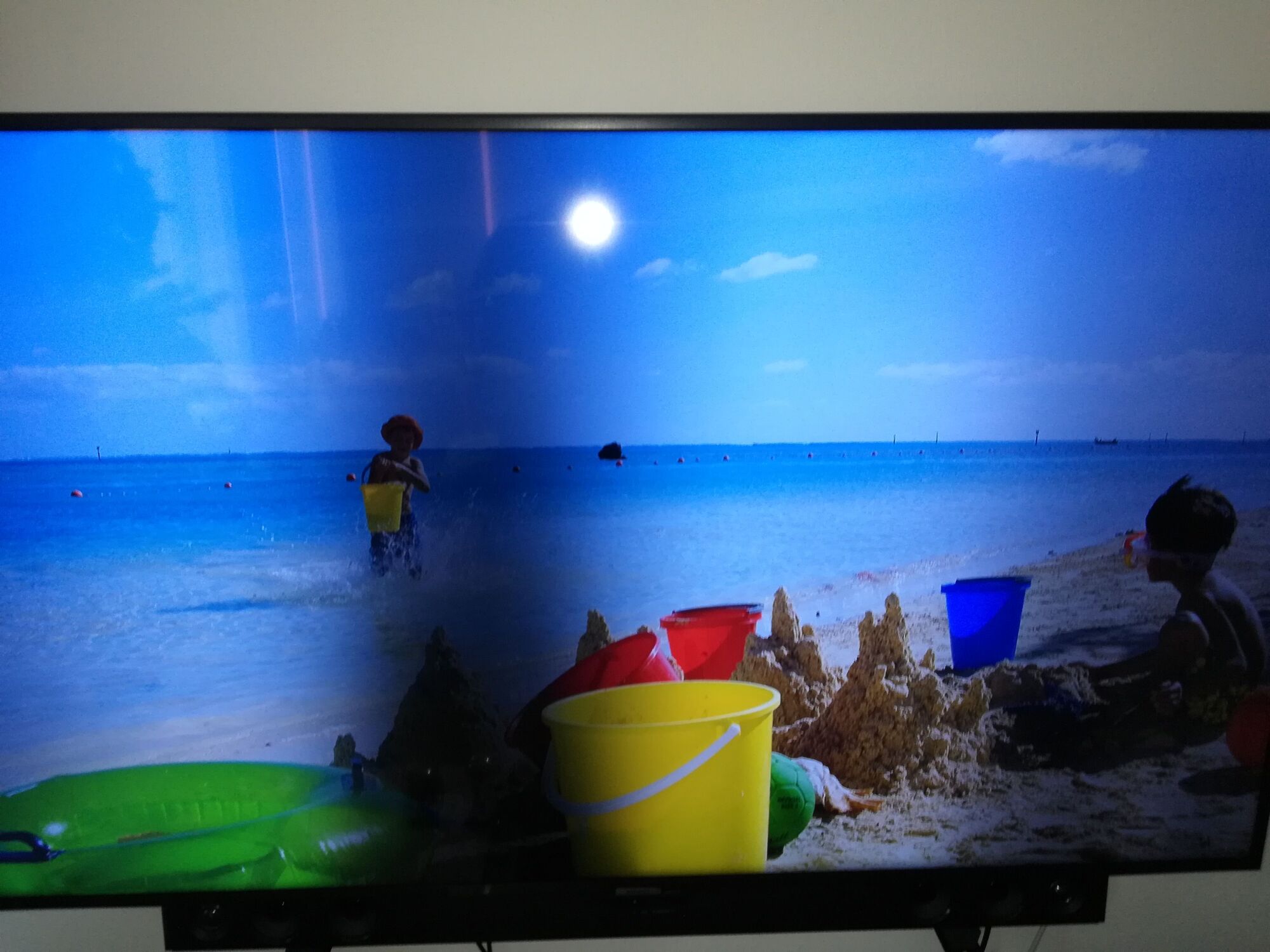

Spoiler (Zum Lesen markieren)Hallo, ich frage aus Österreich an und habe folgendes Problem. Seit ein paar Tagen zeigt mein Fernseher in der linken Bildhälfte-fast mitte- einen Längsbalken schwarz von oben bis unten über das gesamte Bild- breite ca 20 cm. Der Fernseher wurde bei MM Krems vor genau 2 Jahren u 9 Monaten gekauft. Ich hab versucht hier ein Foto zu laden- gelingt mir aber nicht. Bei Samsung u MM habe ich schon angefragt, da wurde ich nur hingewiesen, dass ich "bereits" seit "9 Monaten" aus der Garantie bin und ich könnte den Fernseher einsenden usw - alles natürlich auf meine Kosten. Aber die Rep. würde teuer , sagte mir der MM Mitarbeiter, dass zahle sich sowieso nicht mehr aus!!!!!! Wer hab ähnliche Probleme gehabt, bzw was ist vermutlich kaputt-- danke Hallo, ich frage aus Österreich an und habe folgendes Problem. Seit ein paar Tagen zeigt mein Fernseher in der linken Bildhälfte-fast mitte- einen Längsbalken schwarz von oben bis unten über das gesamte Bild- breite ca 20 cm. Der Fernseher wurde bei MM Krems vor genau 2 Jahren u 9 Monaten gekauft. Ich hab versucht hier ein Foto zu laden- gelingt mir aber nicht. Bei Samsung u MM habe ich schon angefragt, da wurde ich nur hingewiesen, dass ich "bereits" seit "9 Monaten" aus der Garantie bin und ich könnte den Fernseher einsenden usw - alles natürlich auf meine Kosten. Aber die Rep. würde teuer , sagte mir der MM Mitarbeiter, dass zahle sich sowieso nicht mehr aus!!!!!! Wer hab ähnliche Probleme gehabt, bzw was ist vermutlich kaputt-- danke
    es ist ein Balken mit "weichen" Rändern- Übergang zum Bild und das Fernsehbild sieht man auch leicht durch

    Danke fûr die Info, hab mit dieser Adr. Kontakt aufgenommen und von Samsung Österreich die Antwort bekommen, leider aus der Garantie, nur gegen eigene Kosten zu reparieren bzw kostenpflichtig zu Begutachten was defekt ist. Bei MM war die Auskunft- wegschmeißen und neu kaufen, toll. Ich werde in Zukunft nur mehr beim ortsansässigen Fachhändler kaufen. Foto hab ich hochgeladen, müßte hier irgendwo sein????

    L: @Radl111 da hat der Mitarbeiter bei MM wohl Recht.
    Leider hat die Hintergrundbeleuchtung des TVs einen Defekt und somit muss das komplette Display des TVs gewechselt werden.
    Ein wirtschaftlicher Totalschaden, würde ich mal sagen.
    Da Samsung leider wohl keine Kulanz walten lässt, wird eine Reparatur für dich nicht mehr lohnenswert sein, denn gerade das Display ist das kostspieligste an heutigen TVs.
    Von dem her, kannst du dein Geld besser in einen anderen TV (Hersteller) investieren, als in den jetzigen noch Geld zu "verbraten".
    Ja, wird wohl so sein, obwohl ich nicht sicher bin bez der Hintergrundbeleuchtung. Ich hab gegoogelt u die LED Bel. sind waagrechte Streifen LEDs. Die sind scheinbar auch streifenweise u geteilt geschalten. Und dass da zufällig die genau untereinander liegenden LEDs def wären??? wegen der vertikalen dunklen Streifen?? aber kann natürlich auch sein. Ein kompletter LED Satz kostet ca 80 Euro. Und der Wechsel ist nicht so kompliziert, denk ich, bin gelernter Techniker, wenn auch schon in Pension. Ich werde einen Techniker aus einer Kremser Werkstatt um Rat fragen , bevor ich was weteres angehe, rep od weg damit!!!
