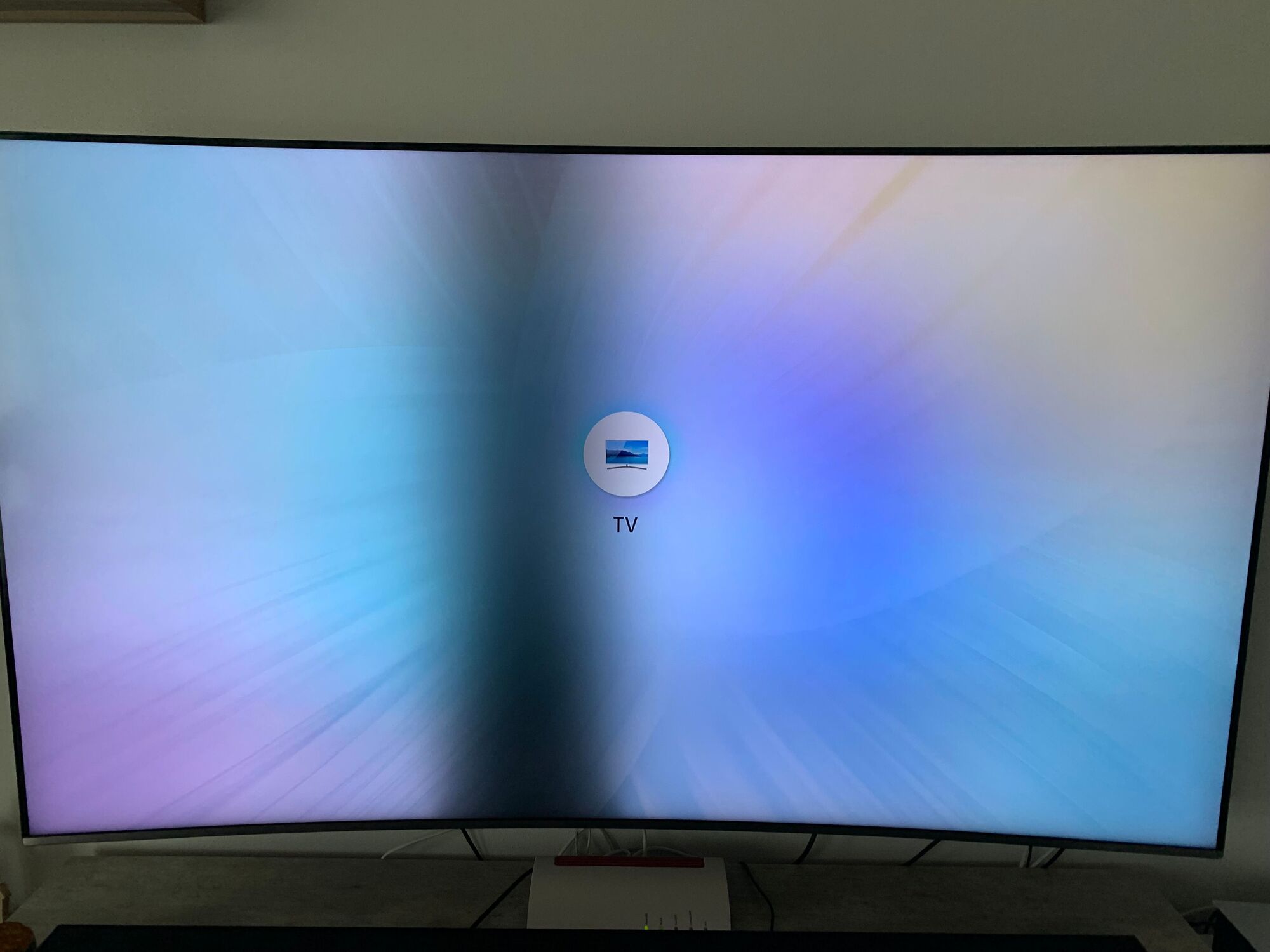

Ich habe seit ca. einer Woche ein Problem mit meinem Samsung UE65KS7500. Leicht rechts von der Mitte des Displays zieht sich ein 5-9cm breiter Schatten vertikal über das Bild. Ein Foto davon hänge ich an.
Der Fehler tritt in allen Quellen auf und ein defektes HDMI Kabel oder ähnliches kann somit ausgeschlossen werden. Wenn ich genau unter dem Schatten einen leichten Druck auf die Zierleiste gebe, verschwindet der Fehler und das Display sieht aus wie neu. Allerdings kommt der Schatten, nach mehreren Minuten bis maximal ein paar Stunden, wieder.

Und es muss doch eine andere Lösung geben als das Panel auszutauschen. Es scheint ja wirklich nur an der Hintergrundbeleuchtung zu liegen. *1f61e.png*
Die Hintergrundbeleuchtung ist ja Teil des Panels. Du kannst aber mal bei einer lokalen TV-Werkstatt eine zweite Meinung einholen, ob es eine Alternative zum Panel-Tausch gibt. Wie Lodda schon schrieb, wirst du aber die Kosten der Reparatur selbst tragen müssen, da der TV raus ist aus der Garantie.
Hintergrundbeleuchtung teilweise ausgefallen Paneltausch oder Panel öffnen und LEDs tauschen (sehr aufwendig) und nur außerhalb jeder Garantie selbst zu machen... denn eine Schraube drehen Garantie in jeder Form futsch

Ich weiß, das ist jetzt eine zunächst absurder Tipp, aber wenn bei dir das Drücken auf den Rahmenbereich immer wieder hilft, dann bringe dort doch eine Mini-Schraubzwinge o.ä. an...nur mal testweise.

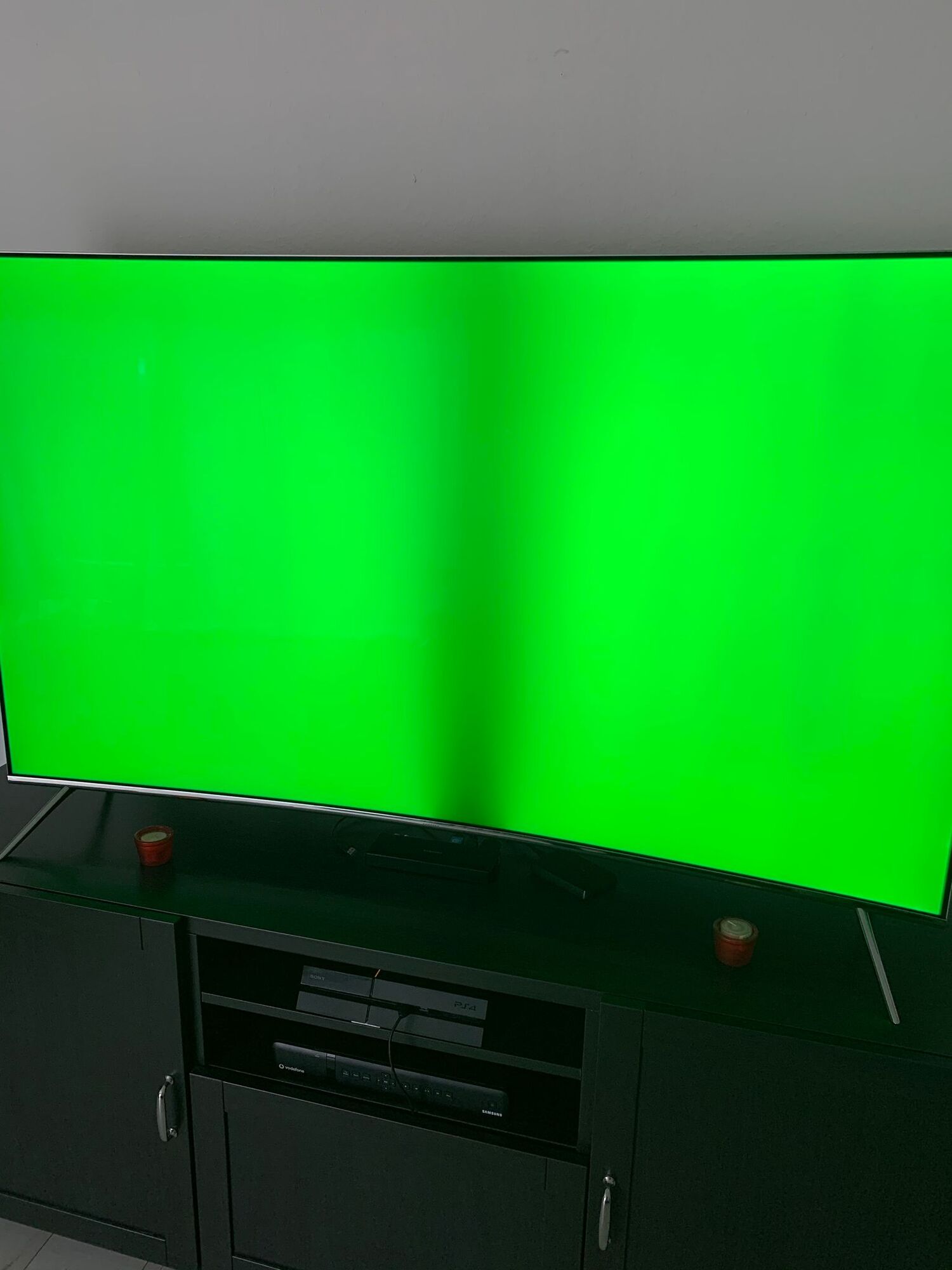

Hallo, es kann auch an der Steckdose liegen in Kombination mit Samsung Tv.
Habe gesehen wie jemand dieses schwarze Schatten streifen problem im TV mit einer neuen Steckdosen leiste gelöst hat welcher einen Überspannung schutz hat ähnlich wie: Brennenstuhl Secure-Tec, Steckdosenleiste 6-fach mit Überspannungsschutz und Main Follow Funktion.
Danach gab es keine Streifen mehr im Bild.

ich habe seit ca. zwei Woche ein Display Problem mit meinem Samsung UE65RU7179UXZG. Leicht rechts von der Mitte des Displays zieht sich ein 7-10cm breiter Schatten vertikal über das Bild. Ich habe das Kabel ausgetauscht und auch Testbildkorrekturen durchgeführt- Der Fehler tritt leider weiter...
