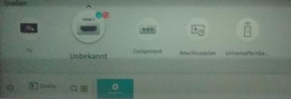

Alle HDMI-Quellen werden jedes Mal nach dem Ausschalten des Fernsehers oder des HDMI-Gerätes entfernt. Alle Einstellungen der HDMI-Geräte (neue Name, Bild- u. Toneinstellungen) gehen verloren. Zusätzlich erscheint jedes Mal die TV Plus App auf der Startseite.
Schritte zur Reproduktion des Problems:

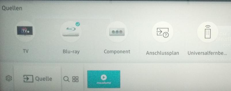

1) Das HDMI-Gerät einschalten:
1a) Was passiert?: Das HDMI-Gerät erscheint als eine HDMI-Quelle.

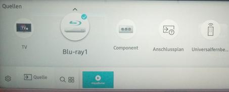

2) HDMI-Quelle umbenennen auf z. B.: Blu-Ray1
3) Umbenannte HDMI-Quelle zur Startseite hinzufügen.
4) Den Fernseher oder das HDMI-Gerät auschalten
4a) Was passiert?: Das HDMI-Gerät wird automatisch aus der Startseite entfernt und erscheint als eine „unbekannte“ HDMI-Quelle. Zusätzlich auf der Starseite erscheint leider auch automatisch die TV Plus App (jedes Mal!!!). Danach erfolgt die automatische Erkennung des HDMI-Geräts (jedes Mal!!!). Das Gleiche passiert mit dem Raspberry Pi3. Die Einstellungen der Wii-Konsole (neue Name, Bild- u. Toneinstellungen), die über den Komponenten-Eingang angeschlossen ist, bleiben immer erhalten.

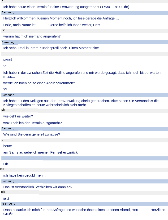

Ich habe am Dienstag (22.05.2018) einen Termin für eine Fernwartung ausgemacht. Heute (24.05.2018) habe ich 3 Studen lang auf Anruf gewartet. Niemand hat mich angerufen... In der zwischen Zeit habe ich die Hotline angerufen und mir wurde gesagt, dass ich geduldig warten muss...
Wie kann man mit euch einen Termin ausmachen?
Ich erwarte mir eine Entschuldigung!!!!!
ich bitte um Rückruf!!!!

es tut mir leid zu lesen, dass der Rückruf von den Kollegen gestern nicht geklappt hat.
Anhand deines Chatprotokolls kann ich sehen, dass du keinen neuen Termin für die Fernwartung ausgemacht hast, weil du deinen Fernseher zurückbringen willst.
Wenn du nun aber doch noch einen Rückruf haben möchtest, dann kannst du diesen unter folgendem Link vereinbaren: Rückruf-Service Österreich Gib da dann an, dass du einen Rückruf speziell für die Fernwartung möchtest.
