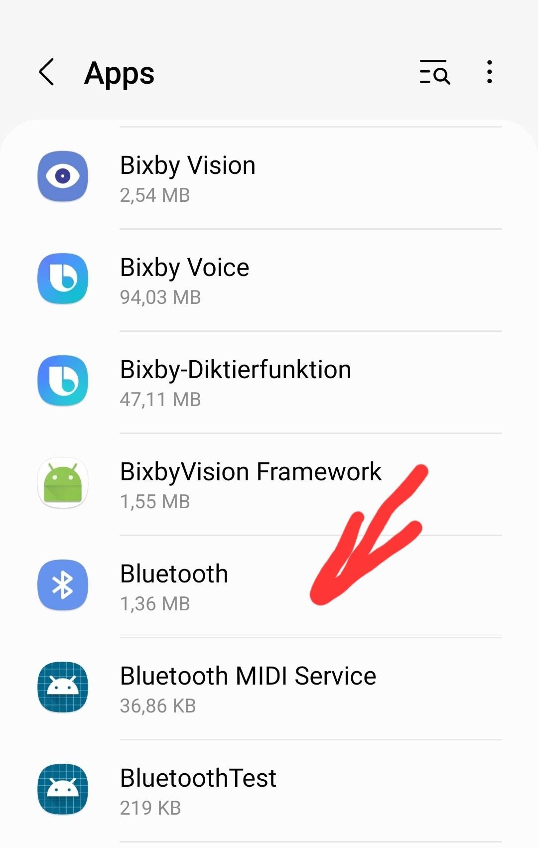

Eine Option wäre vielleicht noch den Cache, eventuell auch die Daten der Bluetooth System App zu löschen.

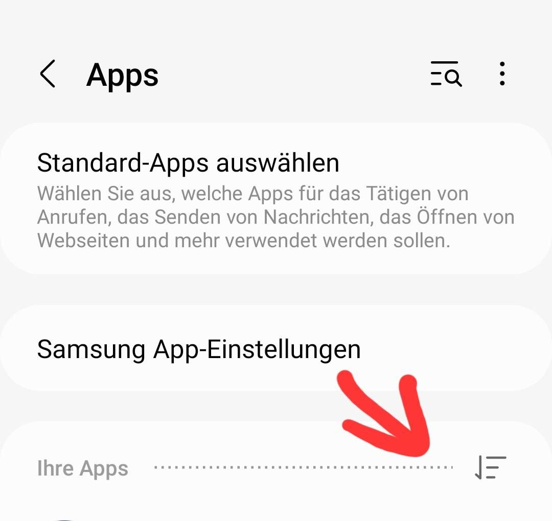

In den Einstellungen zu der Option Apps gehen. Dort mittig rechts auf die drei Striche, dort "Systemanwendungen anzeigen " aktivieren und zur Bluetooth App scrollen. Durch drauf tippen öffnen.
Dort in der Option "Speicher " zunächst mal unten rechts " Cache leeren".
Wenn dies erfolglos bleibt, dass Procedere wiederholen und dann zudem dort "Daten löschen ".
Hiernach müssten dann jedoch die Bluetooth Geräte neu gekoppelt werden.

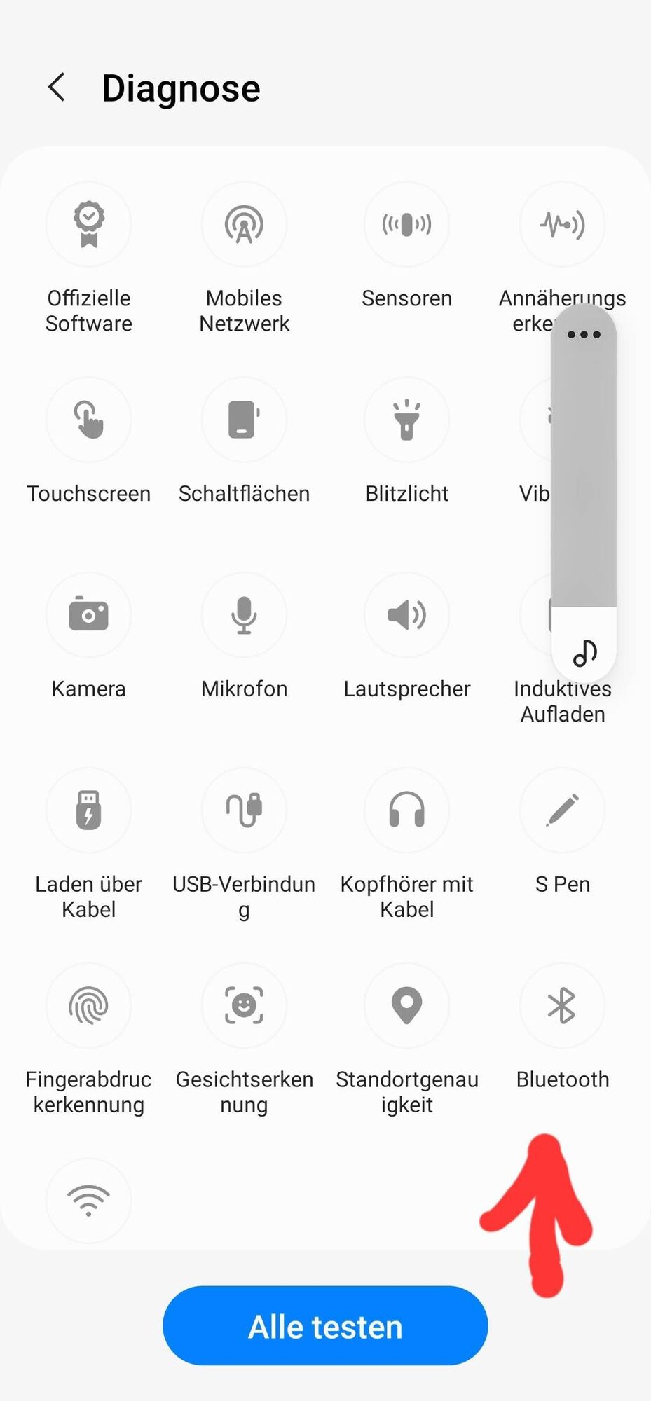

Hier in der App findest Du unten in der Leiste die Option "Hilfe holen ".

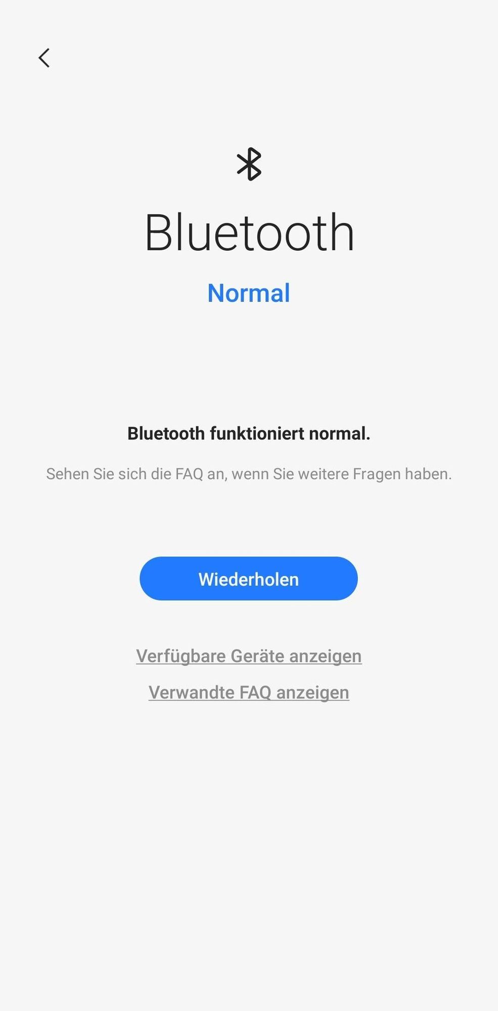

Dort findest Du diverse Optionen, die Hardware Deines Smartphones zu testen. Entweder führst Du mal alle dort gelisteten Tests durch oder selektiv nur die Bluetooth Check.
Das hab ich auch durchgeführt aber kein Fehler festgestellt. Auch Bluetooth steht normal.
