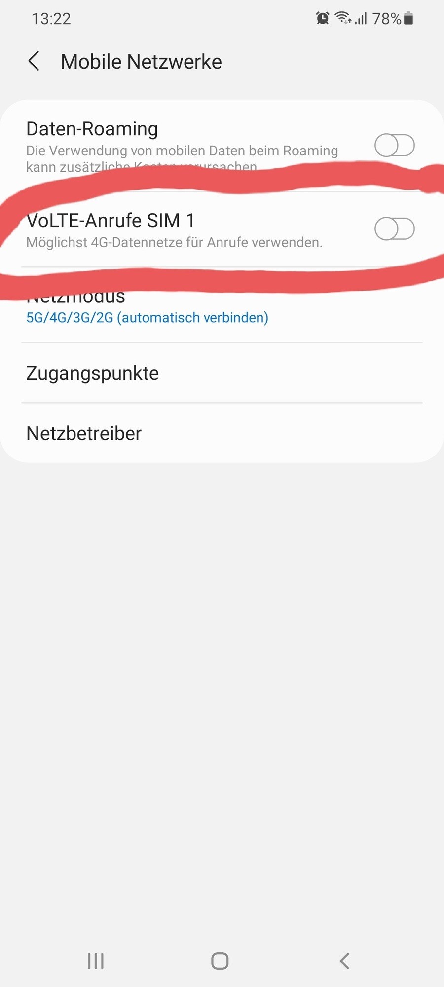

    Bei meinem S20+ wurden seit dem Update auf Android 11 auch ständig Gespräche unterbrochen. Ich habe 3 Wochen lang alles mögliche versucht... WLAN call war nie aktiviert, seit dem deaktivieren von VoLTE wurde kein Gespräch mehr unterbrochen.

    ja, ich glaube mittlerweile tatsächlich, das es an VoLTE liegt. Nur WLAN Anrufe ausschalten hat nichts gebracht. Beide aus, jetzt geht es. Ist aber eigentlich auch nicht Sinn und Zweck.

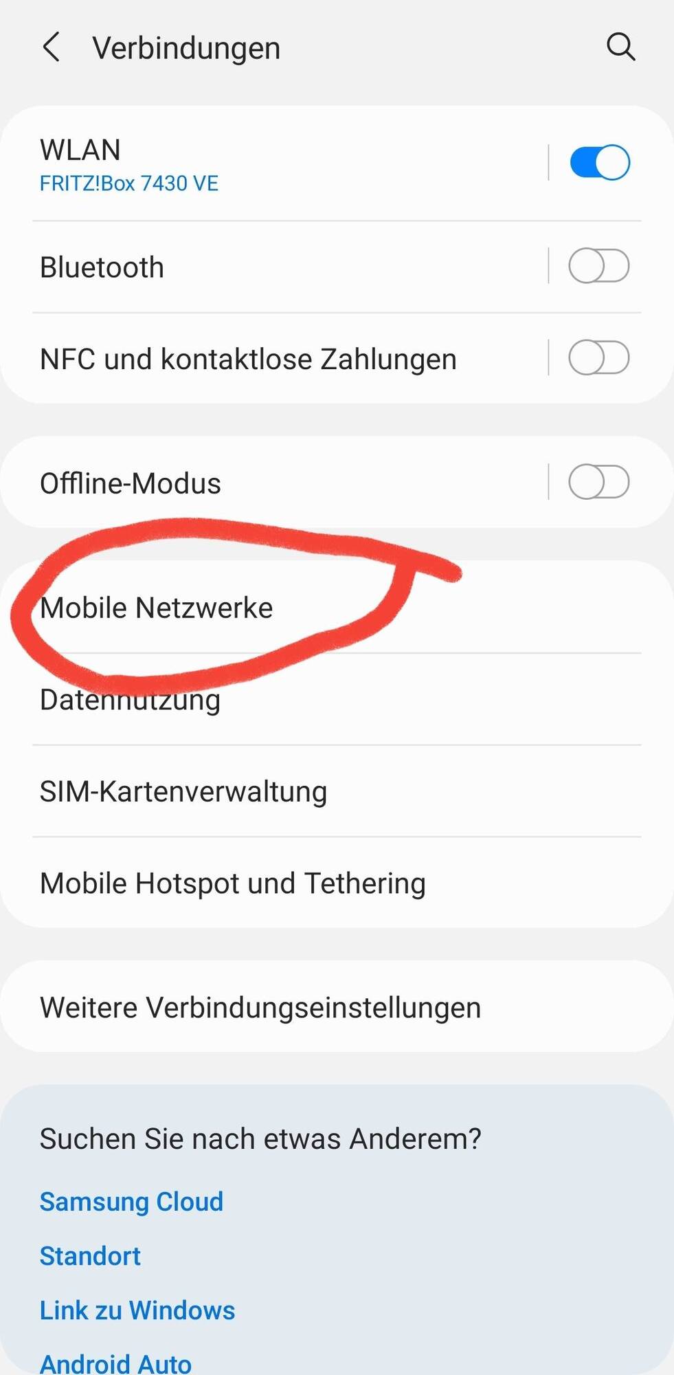

    Hallo, selbst nach der Reparatur war es nicht besser... hab dann etwas geforscht. Versuch mal wie auf den Bildern, das VoLTE ausschalten und wlancall auch aus dies hat mir geholfen. Seitdem null abbrechen mehr.

    Bei mobile Netzwerke die Einstellung VoLTE-Anrufe SIM aus schalten. Hab seit dem keine Probleme mehr

    oh nein, das ist echt ärgerlich. Bei unseren beiden Handys funktioniert es jetzt ohne VoLTE einwandfrei. Schade das es bei dir nicht geklappt hat *1f614.png*

    Hab jetzt VoLTE deaktiviert und die manuelle Netzwahl durchgeführt und seither 3 längere Anrufe (30/45/60 Min) geführt ohne Abbrüche.
