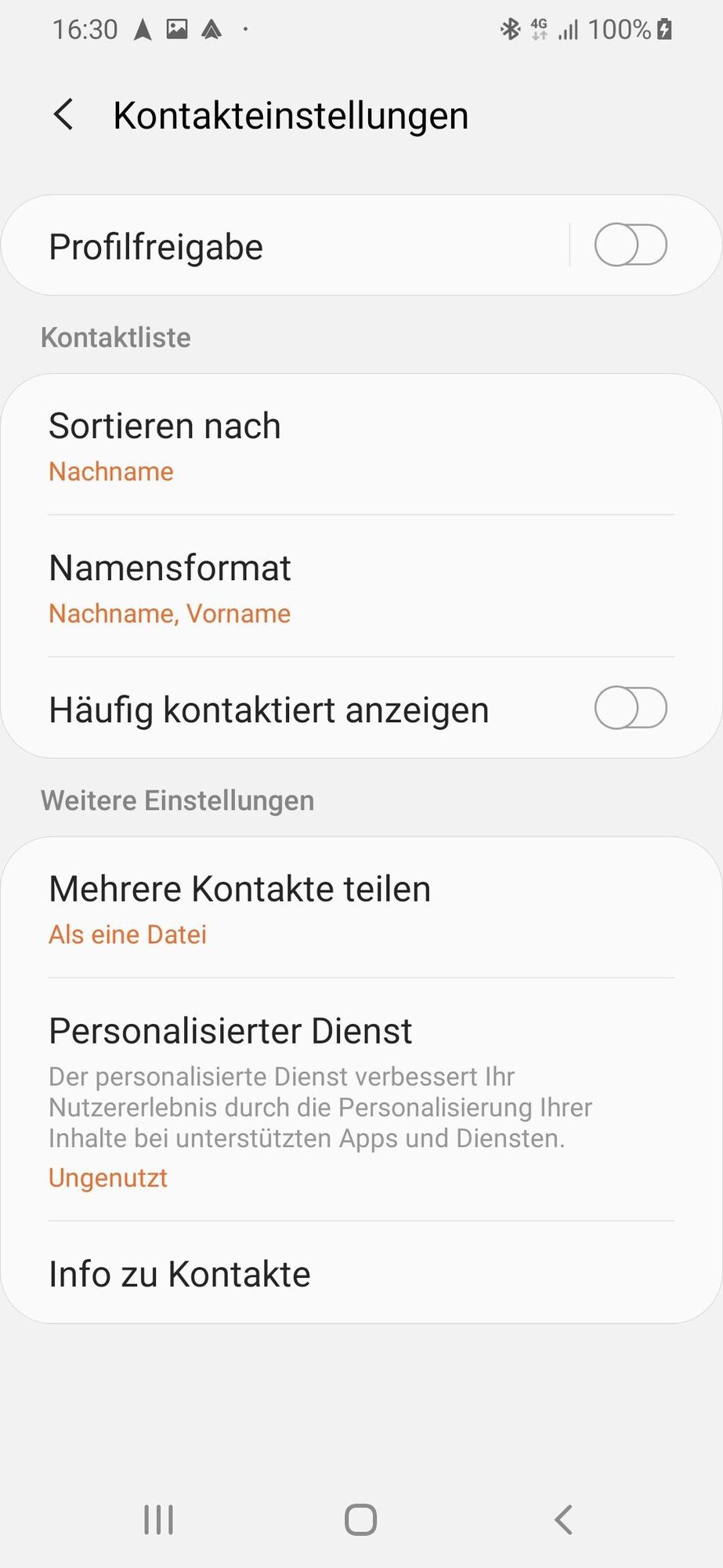

Die entsprechenden Kontakteinstellungen:
Sortieren nach
NACHNAME
Namensformat
NACHNAME, VORNAME

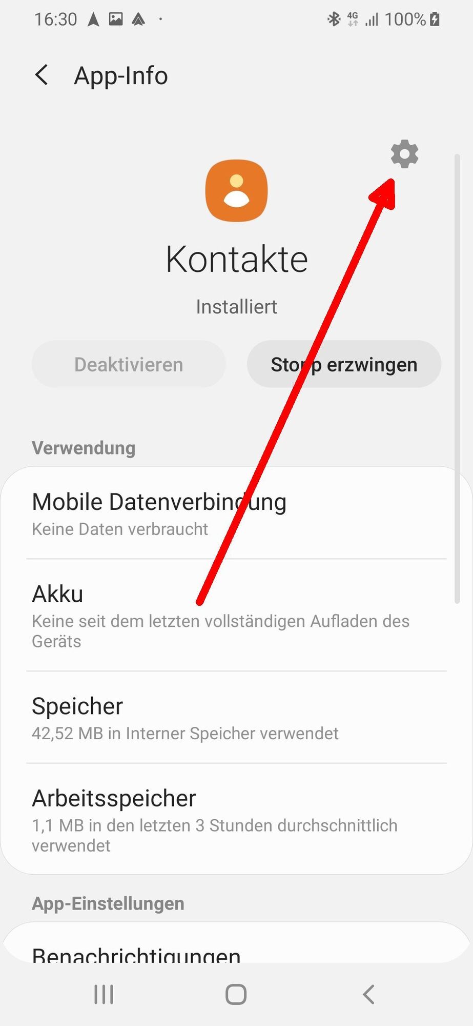

Probleme mit meinem neuen Samsung Firmentelefon wie oben geschrieben. Alles und überall auf dem Handy und bei Google auf "Nachname" usw. eingestellt, alles nix geholfen. Richtig sortiert in der Google Kontakte app aber in der "Telefon" und SMS App des Geräts NICHT. Und bei Whatsapp auch nicht, aber das ist meiner Erfahrung nach schon immer so...
Nach 1 Tag suchen und lesen habe ich es gefunden:
Beim Öffnen der Samsung Kontakte bzw. Telefon App kann man ja unverständlicherweise in den Einstellungen nicht sortieren ABER:
in den "Einstellung" -> Apps -> (Samsung) Kontakte App -> gibt es tatsächlich ein Zahnrad und da kann man nochmal Sortierung einstellen!
Ist ziemlich unauffällig "rechts oben" versteckt...

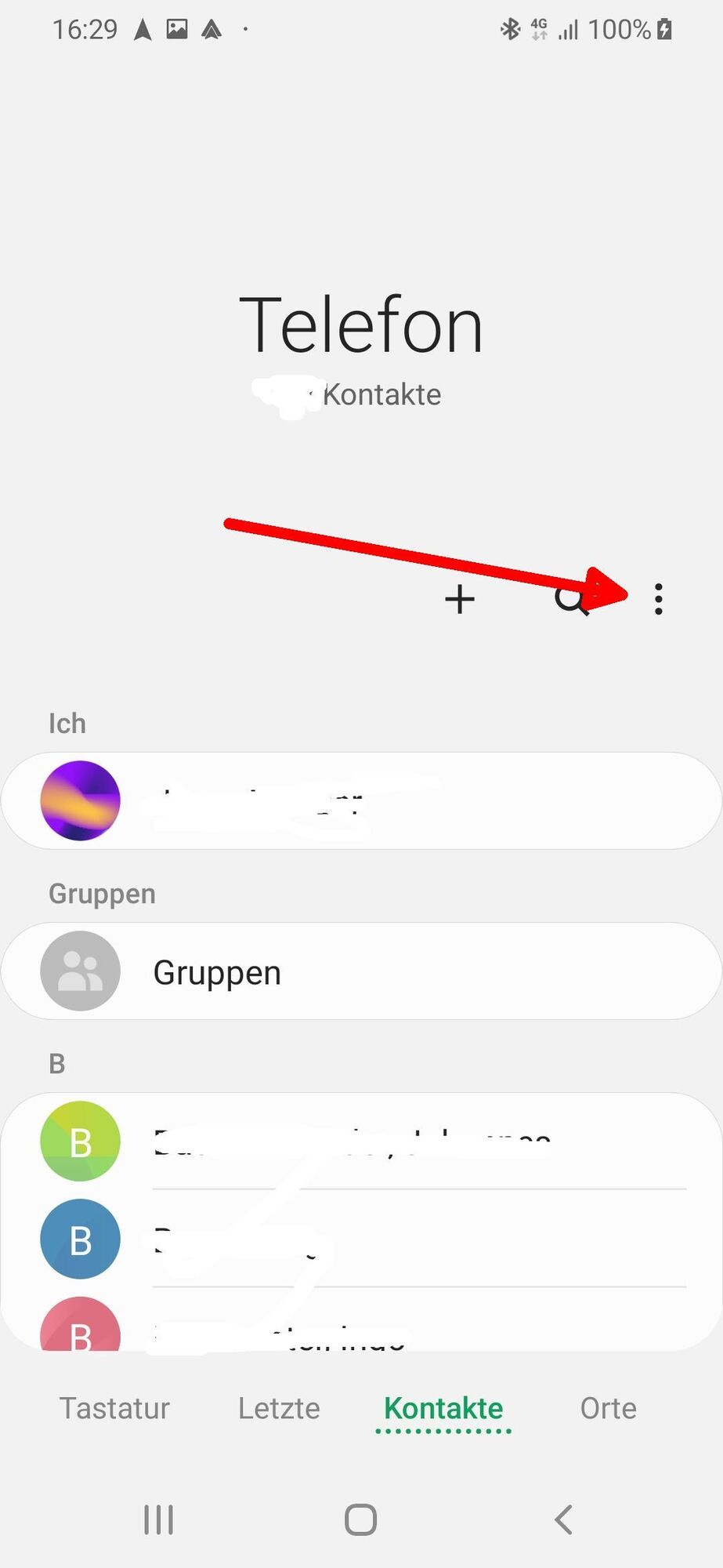

L: @Hans_Dampf
Weil Du nicht richtig hingeschaut hast, musstest Du den langen Weg nehmen.
Wenn Du in der Kontakte-App auf das 3-Striche-Menü tippst, siehst Du das Zahnrad oben rechts auch und es führt zu genau den gleichen Einstellungen, wie über Einstellungen/App/Kontakte.

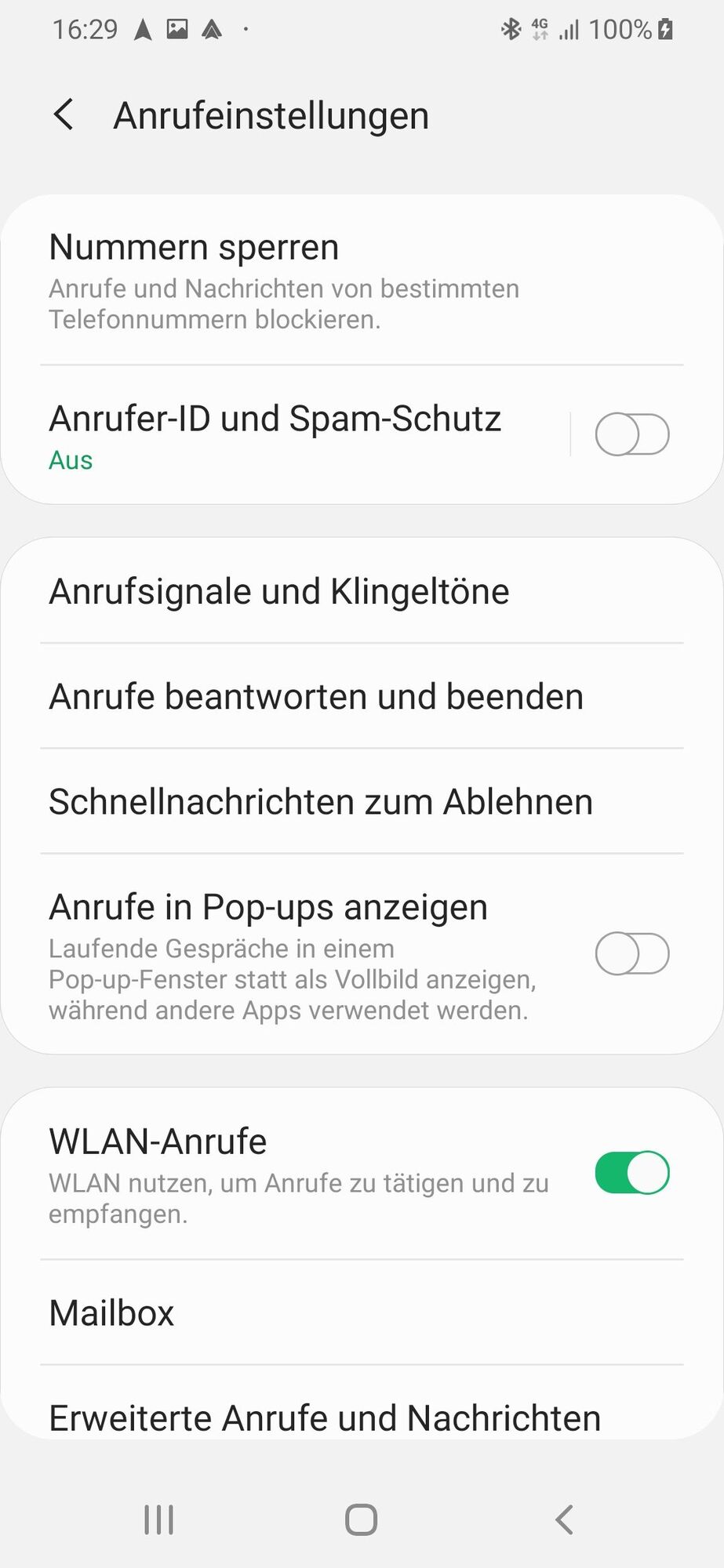

2. Bei Samsung aber nicht! Denn über die "Samsung" Telefon App (die mit "Tastatur, Letzte, Kontakte, Orte", Version 10.1.02.23)) erscheinen (wie zB auch beim ursprünglichen Ersteller dieser schönen Geschichte hier) trotzdem alle Kontakte nach Vornamen sortiert - auch wenn es hier die Profis (das sind wohl die mit den vielen Postings) nicht glauben können...
3. Außer: Man geht über "Einstellungen" - "Apps" usw. in die App und findet dann folgendes:
wer hier klickt, kommt in das Menü auf dem nächsten Bild und da kann man leider NICHTS einstellen was die Sortierung betrifft::
Hier kann man viel Einstellen, aber nicht die Sortierung...
in den App Einstellung auf dieses Rädchen klicken und man kommt...
...da hin und schon klappt es!

jetzt hab ich den "BigWoelfi" verstanden! Recht hat er - ich nehme alles zurück, es gibt auch einen Samsung "Kontakte" App zusätzlich zur "Telefon" App - da muss man erstmal drauf kommen, dass es zwei Apps gibt die das gleiche machen einmal von Samsung (Oranges Icon) und einmal von Google (Blaues Icon) und die findet man natürlich nicht nur in der App Übersicht in irgendeinem Unterordner sondern auch in der App Übersicht der Einstellungen logischerweise...
