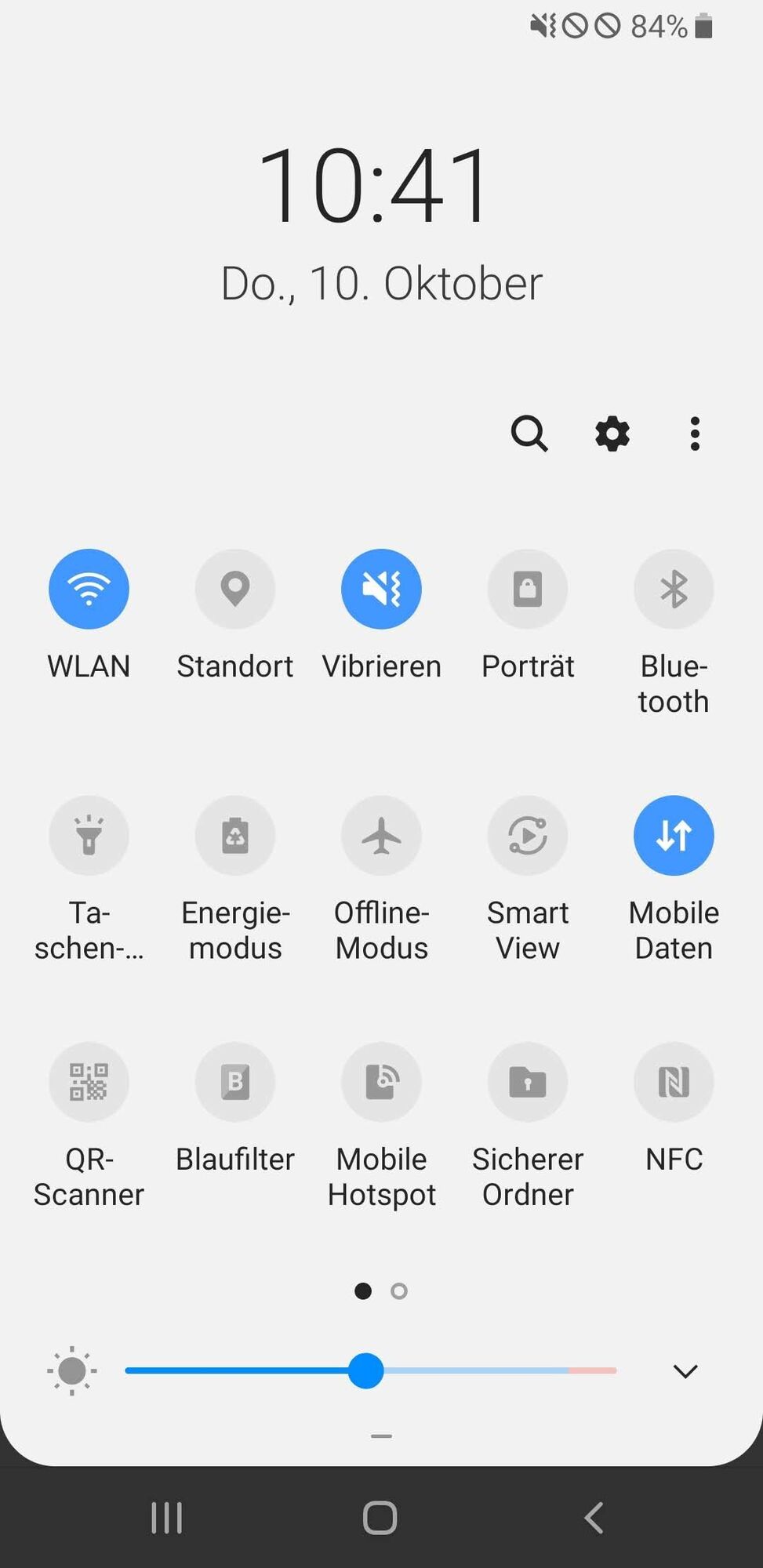

"Oder hast du eine App installiert die eine SMS an ausgewählte Kontakte sendet sofern eine andere Sim-karte eingelegt wird?" Nein.
Ich habe es noch nicht getestet, ich war letzte Woche echt beschäftigt. Ich teste es noch. Aber, ich habe bemerkt dass passiert auf beiden SIM Slots gleichzeitig, also nicht nur SIM2.
Ich würde sagen, dass es jetzt funktioniert. Ich habe seit Freitag keinen Fehler bemerkt.
Vielen Dank L: @Urlaub !
