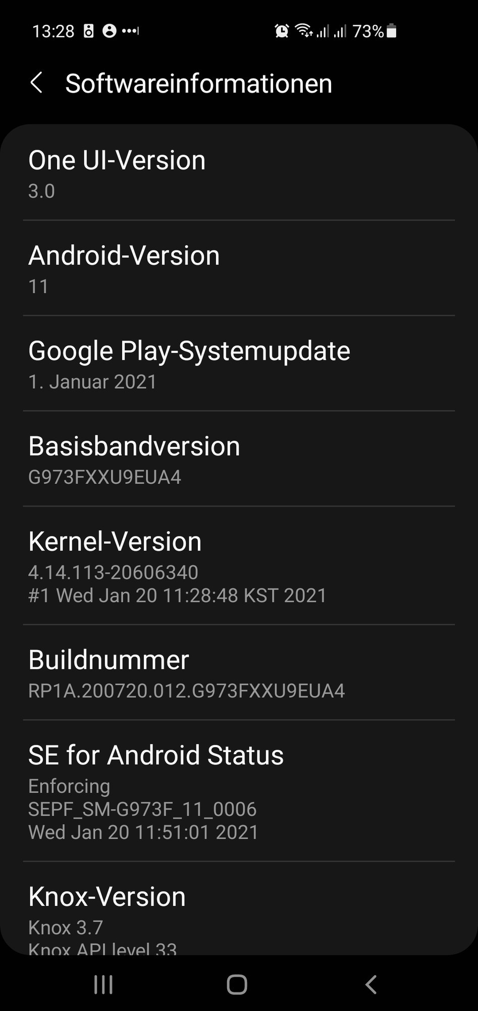

Ich habe mein Samsung Galaxy S10 via OTA geupdatet und kurze Zeit später noch ein kleineres Update installiert.
Aktuell ist One UI 3.0 und Andruid 11 installiert.

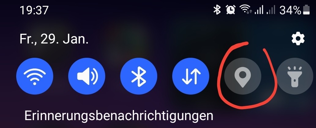

Leider tritt trotz wipe weiterhin regelmäßig das Phänomen auf, dass "Standort" ohne mein zutun deaktiviert wird.
Ich kann es dann manuell wieder aktivieren aber ein paar Stunden später ist es wieder aus.

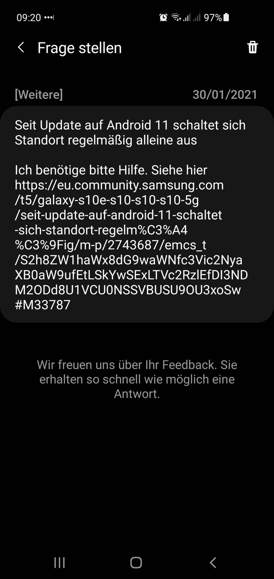

Wie von GoroBoro empfohlen habe ich die Frage über die Samsung Members App gestellt.
Bisher habe ich leider kein Feedback von Samsung erhalten.

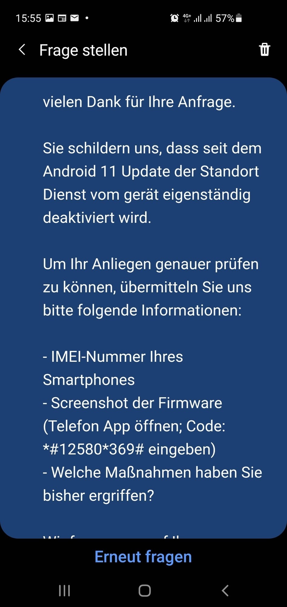

Ich habe auf mein Ticket die nachfolgende Antwort von Samsung erhalten.
Da ich aber wenig Lust auf E-Mail Ping Pong hatte, habe ich den Samsung Support angerufen. Ich habe dann von einem sehr freundlichen Mitarbeiter einen Termin zu Montag mit einem Samsung Techniker halten.
Ich bin ziemlich gespannt auf das Telefonat, da mir der Mitarbeiter am Telefon gesagt hatte dass durch das Update natürlich auch Fehler eingespielt werden können. ;)
