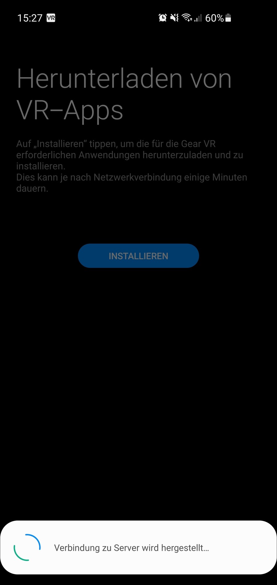

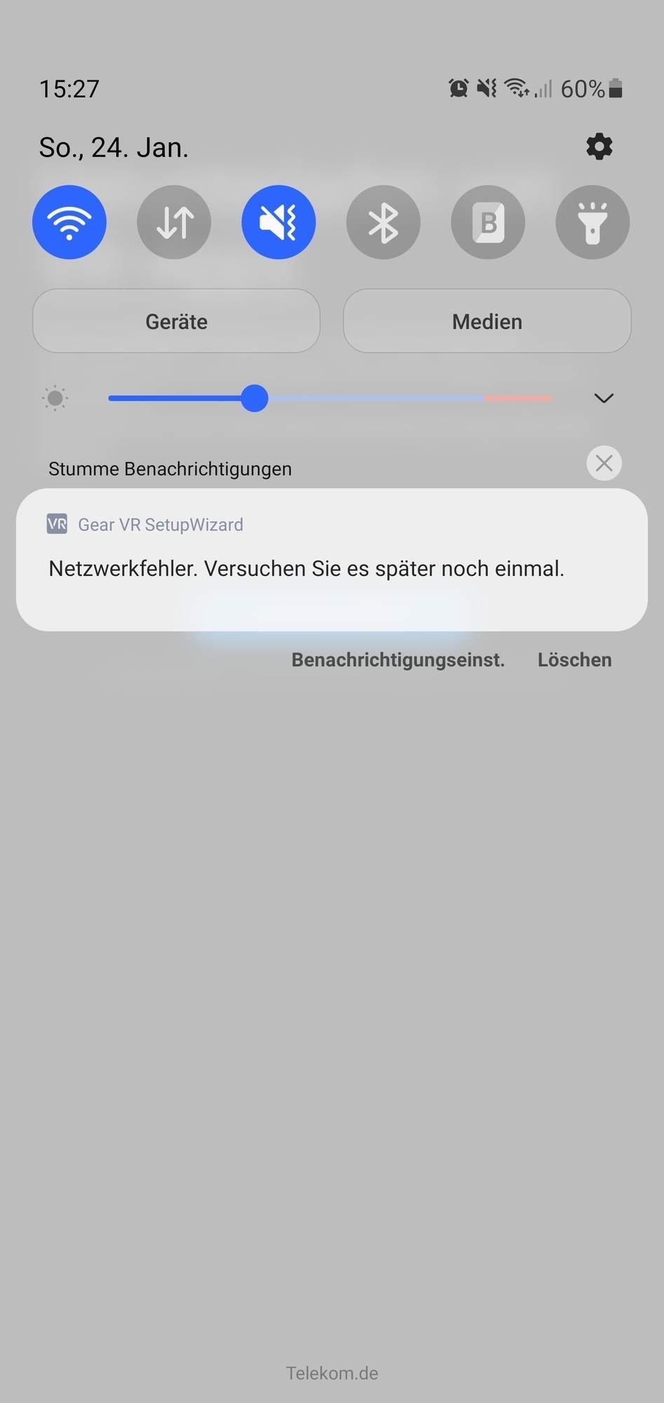

Hallo,Hat jemand auch das Problem das beim S10 nach dem Android 11 Update sich die Gear VR Software bzw. Apps nicht aktualisieren. (siehe Screenshots) Es heißt nur immer Verbindungen zu Server wird hergestellt und dann passiert nichts. Oben im Benachrichtigungsfeld findet man dann die Info Gear VR Setupwizard - Netzwerkfehler. Versuchen Sie es später noch einmal. Aber das kommt schon seit Tagen. Funktioniert die Gear VR Brille bei euch nach dem Android 11 Update? Gruß Bernd

Hallo Ginster. Ich habe ja ein S10 und die Gear VR hat bis vor dem Update super funktioniert.

Okay, vielleicht bin ich auf dem Holzweg. Steht ja nicht Kompitabel sondern Netzwerkfehler.

Hallo Ginster. Mit Mobilen Daten geht es auch nicht. Den Gedanken hatte ich auch und habs mit mobilen Daten probiert. Kommt auch der gleiche Netzwerkfehler. Hoffentlich kann man das bald wieder aktualisieren damit die Gear VR beim S10 mit dem neuen Android auch funktioniert.
Hallo Martog. Hab die App Caches der Oculus VR Apps alle manuell gelöscht und hab auch wipe cache Partition gemacht. Das ist natürlich immer das erste was ich nach einem Update oder Problemen mache. Aber trotzdem danke.

Hallo zusammen. Das Problem mit dem Gear Setupwizard wurde nun behoben und die Oculus Gear VR funktioniert und updatet nun auch mit Android 11. Vielen Dank an den Oculus und Samsung Support mit dem ich in den letzten Tagen einges an Kontakt hatte.
