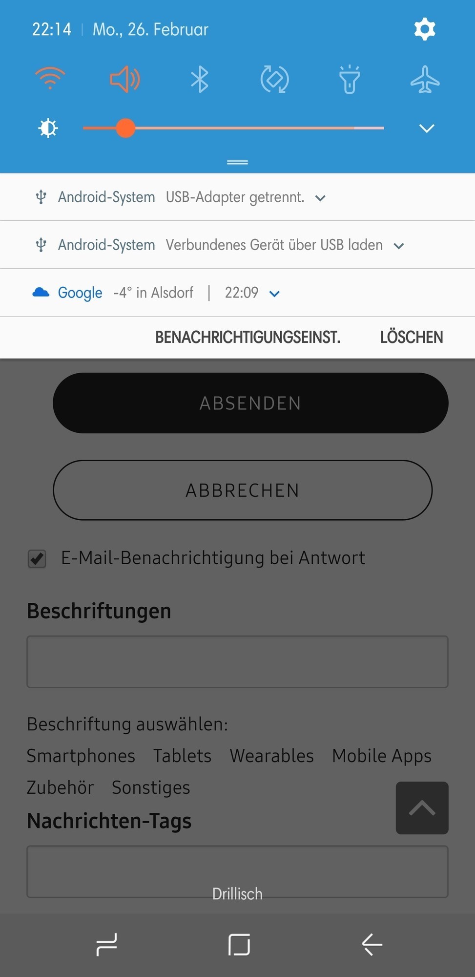

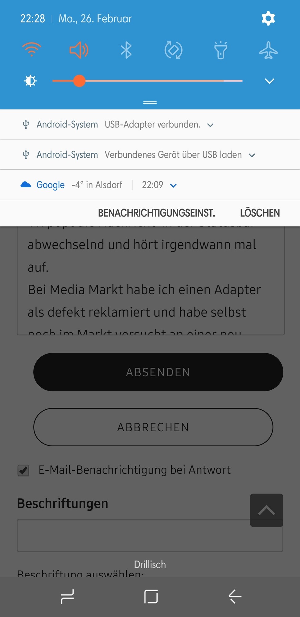

Ich komme jetzt zu meinem eigentlichen Problem, nachdem ich das Zubehör eingesetzt habe sollte im normal Fall sich die Oculus installieren, aber das tat es aber nicht. Ich bekomme auch immer eine Meldung abwechselnd "Android System USB Adapter verbunden" " Android System USB Adapter getrennt", und selbst nach dem abstöpseln von der Gear VR popt die Nachricht in der Statusbar abwechselnd und hört irgendwann mal auf.
