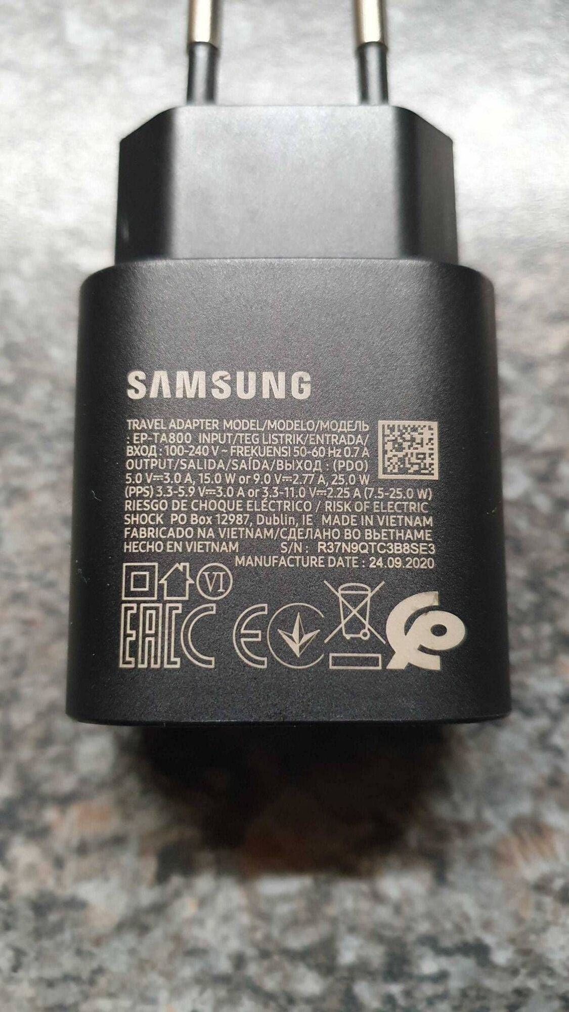

Wenn es ein 5A ( 100W ) Kabel ist kannst du. Das beiglegte Kabel ist genau so falsch für maximales Schnellladen, es ist nur 3A.
Der wird kein 100w Kabel sein, damit, selbst wenn du Samsungs original 45w Ladegerät benutzt, wirst du nicht maximales Superschnelles Laden erreichen.
Richtig. Man muss das richtige Ladegerät haben , nicht alle 25w bzw 45w Ladegerät sind geeignet, und ein 5A Kabel habe. Samsungs Original 45w Ladegerät kommt mit ein richtigen Kabel.
Für eine Vollladung. Hier sind es fast 14 Minuten. Teilladungen sind schneller mit mit den richtigen 45w Ladegerät, und zwar deutlich.

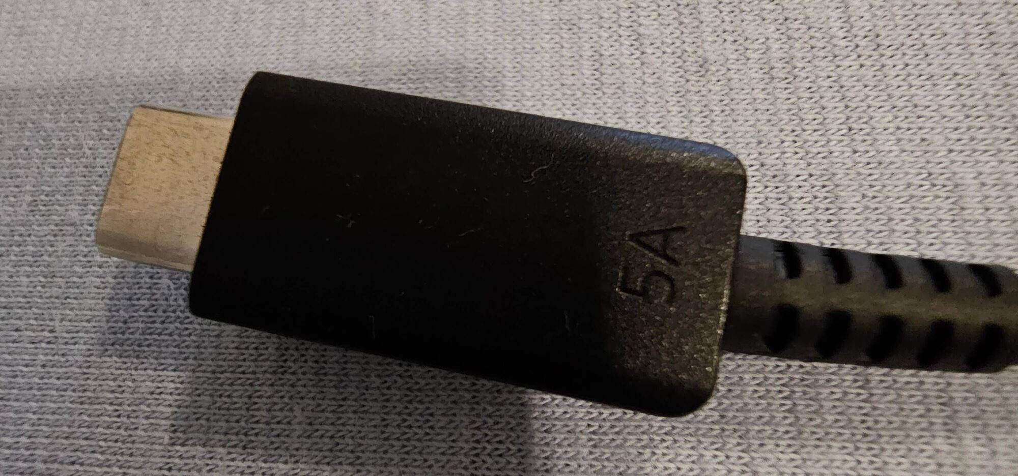

Schau auf den Kabel, sollte 5A drauf stehen.
Das ist aber einer der bei nem galaxy s20 ultra dabei war
