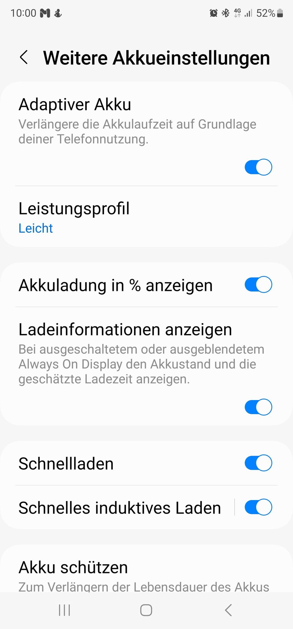

Hallo Zusammen,
Ich habe folgendes Problem, ich habe ein Galaxy S23 Ultra und ein Original Samsung Lade Stecker. Als ich noch das Galaxy S22 Ultra hatte, konnte ich immer am gleichen Ladegerät mit genau dem gleichen Kabel (Und nein das Kabel ist nicht defekt, habe auch ein Samsung Kabel probiert) die Schnelllade bzw. Superschnelllade funktion nutzen. Warum auch immer und obwohl Schnellladen beim S23 Aktiv ist, lädt er nur in Normaler Geschwindigkeit. Wenn ich das Kabel anschließe, sehe ich 2 Sek lang auch Superschnellladen. Das ändert sich dann aber in Laden über Kabel. Ich hab es jetzt schon öfters gehabt, dass ich das Handy abends gegen 23 Uhr zum Laden angeschlossen habe und morgen um 7 Uhr noch nicht vollständig geladen war. Woran könnte das liegen? Habe jetzt schon einiges ausprobiert, jedoch ohne Erfolg.

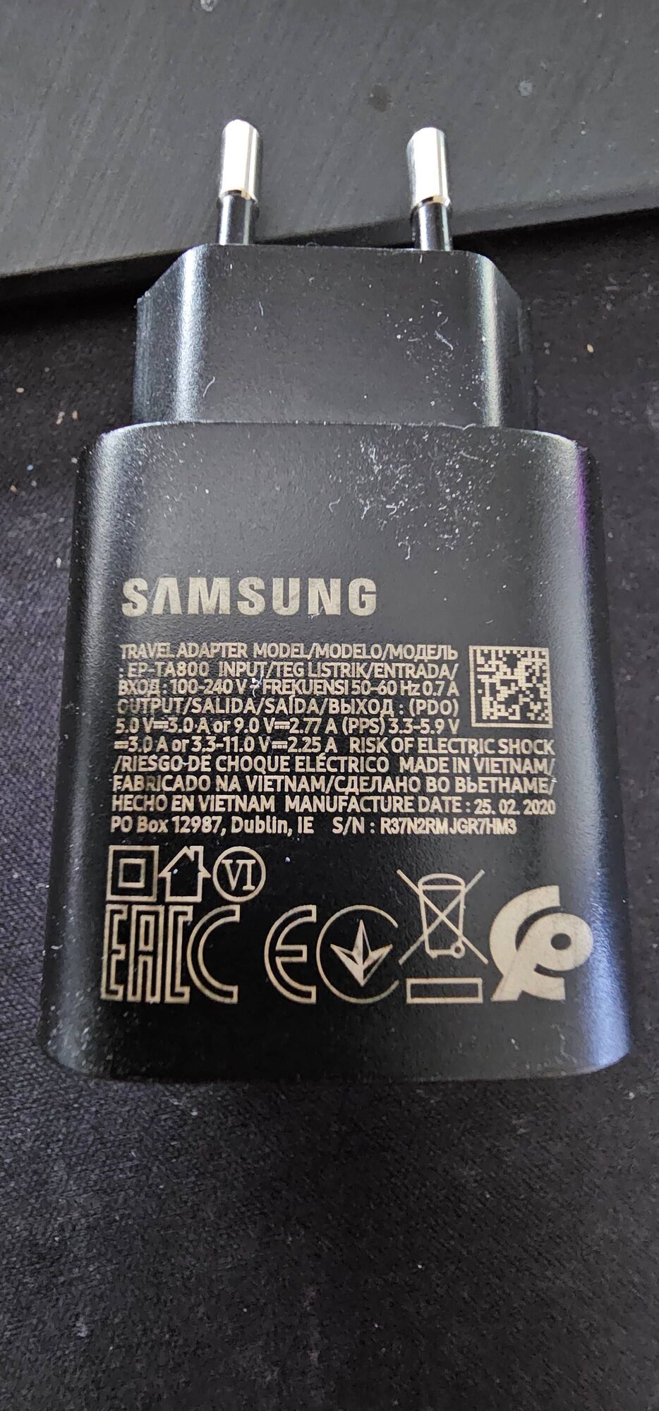

Mit dem Samsung EP-TA800 25Watt geht nur schnellladen mit dem Samsung EP-TA845 45Watt geht Superschnellladen
Habe TA800 aber trotzdem zeigt er nur Laden über Kabel
Komisch, die Einstellung Schnellladen oder Superschnellladen gibt es ja nicht mehr, dies erkennt das Telefon jetzt ja automatisch mit welchem Input eingespeist wird. Verwunderlich ist aber, dass über Nacht nicht voll geladen wird.

Also der TA 845 hat halt 45Watt Leistung und der TA 800 25Watt

Das meinte ich ja, vor UI 5.1 gab es Beides zur Auswahl, Schnell und Superschnellladen
Also gut und da sagt er sogar Superschnellladen, echt sehr kurios
