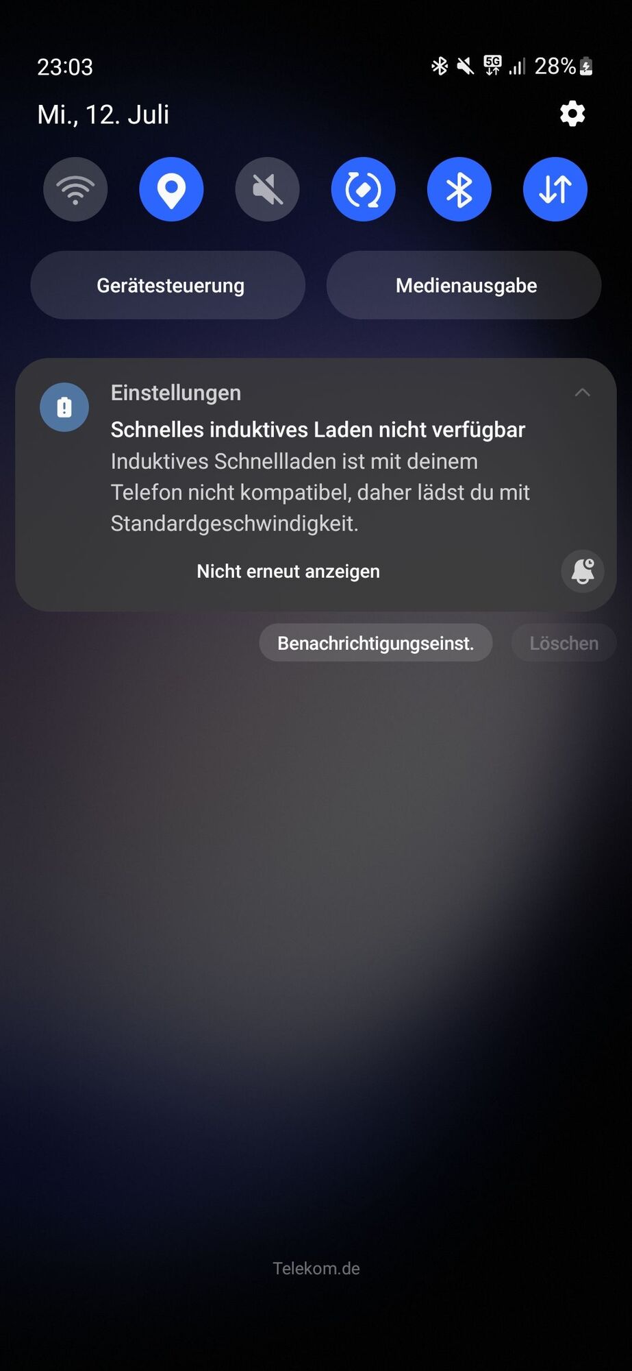

ich habe letzte Tage mein Galaxy S23 erhalten und bin soweit echt zufrieden. Eine Sache stört mich aktuell aber noch:
Mein Galaxy sagt mir beim Laden auf dem induktiven Ladepad eine Fehlermeldung an: "Schnelles induktives Laden nicht verfügbar - Induktives Schnellladen ist mit deinem Telefon nicht kompatibel, daher lädst du mit Standardgeschwindigkeit".
Wenn ich das Smartphone auf das Pad lege wird zunächst ganz kurz angezeigt, dass schnell induktiv geladen wird, dann springt das Handy auf normale Ladegeschwindigkeit und zeigt die Fehlermeldung. Die Fehlermeldung führt beim Draufklicken auch zu keinen Einstellungen. Schnelles induktives Laden ist aktiviert. Das Ladepad ist zum Schnellladen geeignet, mein Galaxy S10 lädt dort auch mit schneller Geschwindigkeit.
Kann mir irgendwer helfen, was ich tun kann? Vielen Dank!

Ich habe ein Orginal Samsung Ladepat, lädt mein Flip 3 schnell mein S23+ aber nicht. Wird wohl am Ladepat liegen.
Zumindest solltest Du einmal verraten ob Du ein originales Ladepad von Samsung verwendest.
Wenn Du das Handy Nur mit diesem Netzteil lädst ohne Pad was Zeigt es dann ?
Bei mir zeigt es schnell laden an, und tut es auch, denke mal das die Ladespule defekt ist.
Zum Glück habe ich ja noch Garantie, ist ja gerade 1 Monat alt.
