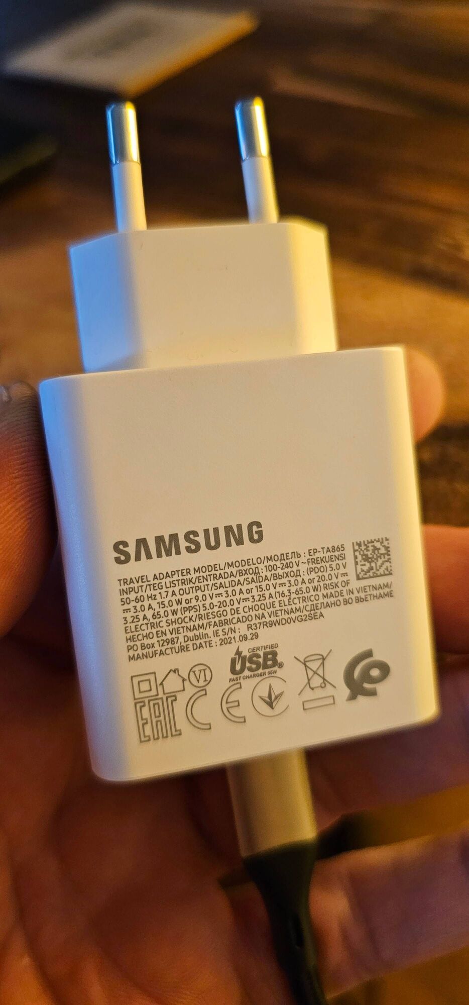

Habe zwei Ladegeräte jetzt ausprobiert. Anker 735 Charger und jetzt neuerdings das original Samsung 65 Watt Lader. Bei beiden steht beim anschließen ca 50 min bis voll. Aber es bewegt sich oftmals nix beim Laden. Beim zeitstoppen. Bein ich weit über eine Stunde. 1h 20 mindestens. Bis voll. Trotz das schnellladen im System 2.0 steht. Wer hat das auch so?

EP-T6530 oder welchen 65 Watt original Samsung Ladeadapter verwendest Du?
Das habe ich unter anderem auch. Das sollte auf jeden Fall das optimale Laden unterstützen.

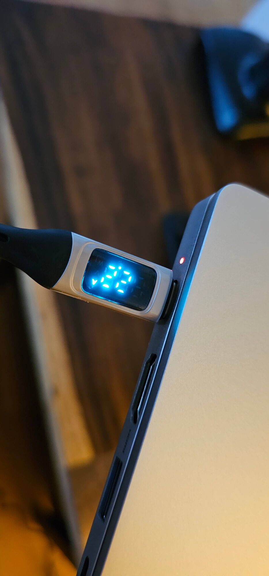

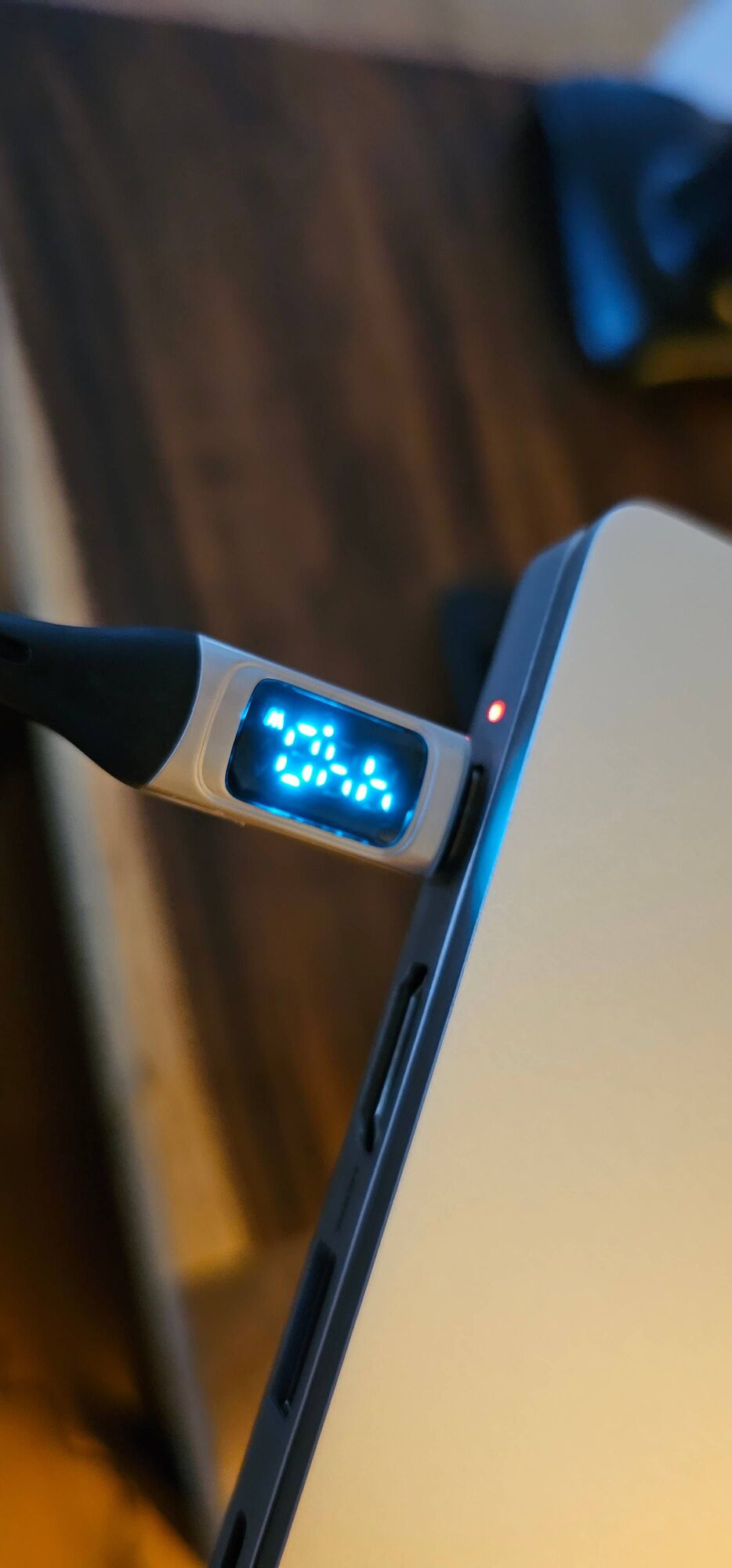

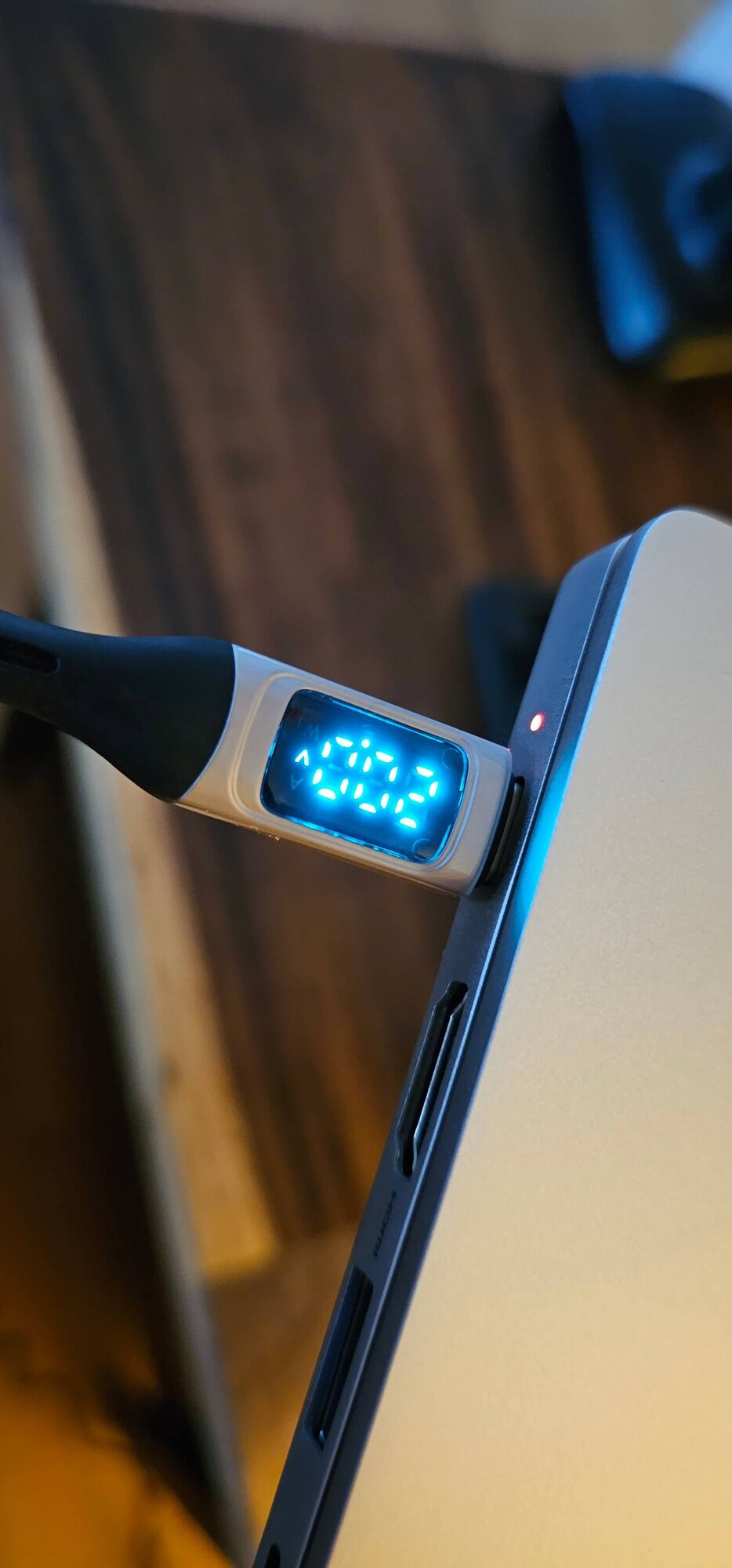

Hier ein paar Bilder falls gewünscht
