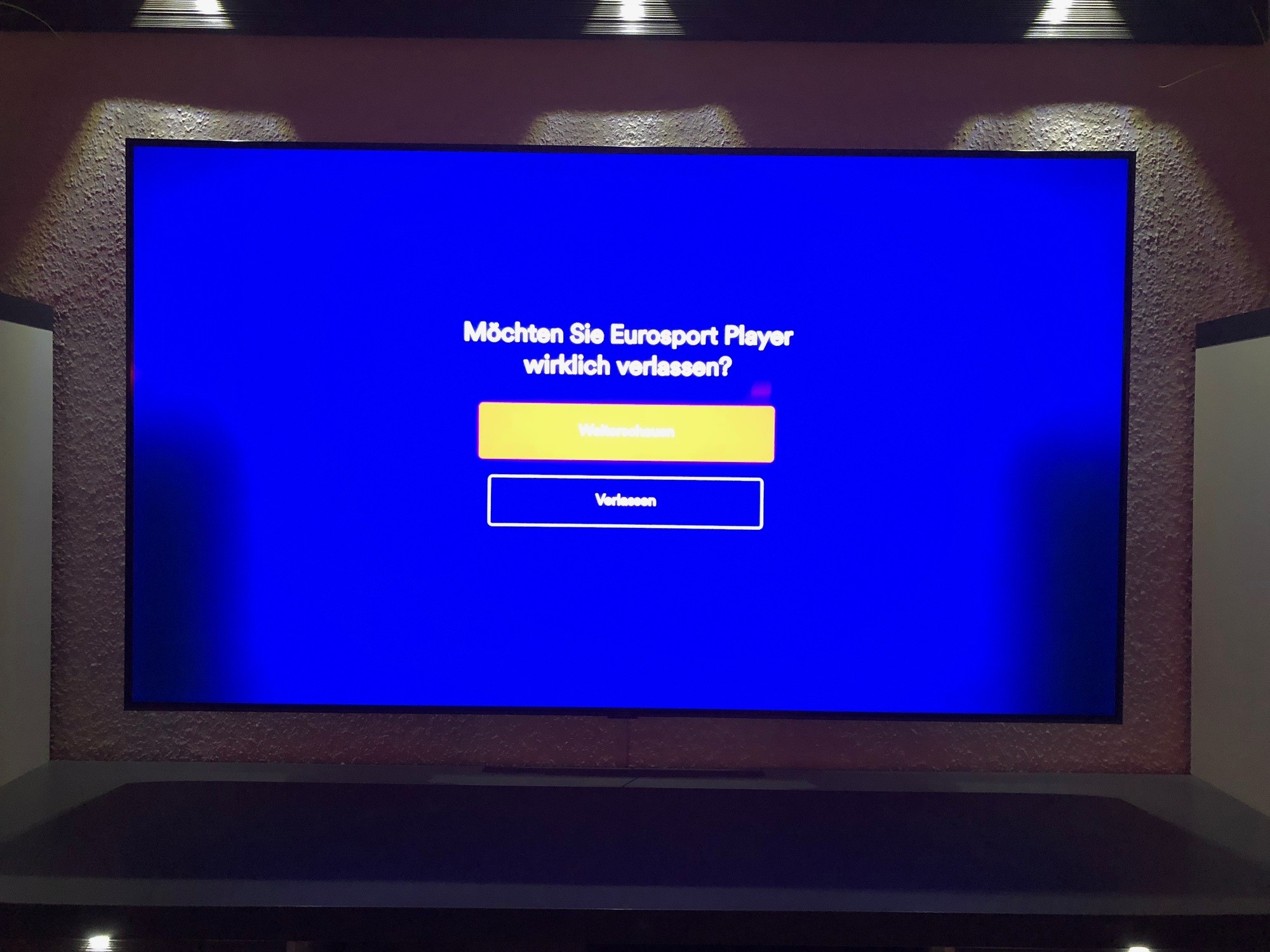

Ein Dimming Problem, habt Ihr das schonmal gesehen, es wird einfach ein bereich unten rechts und links abgedunkelt.
Tritt erst auf wenn der TV etwas läuft und nicht sofort. Nach einem Neustart ist das dann erstmal weg.
Hier mal ein Video bei ein Bewegbild wie es dann flackert http://maagfly.de/IMG_2393.MOV
Hier mal bei einen Bild bei einen einfarbigen Hintergrund
Habe wohl etwas Pech gehabt mit meinem Premium Modell. Pixelfehler hat er auch. Der Händler würde Ihn zwar sofort zurücknehmen doch könnte er erst wieder in 4 Wochen ein neuen liefern, oder das Geld zurückzahlen was mir aber nichts bringt da ich den TV nicht mehr für den Preis bekomme da die Cashback Aktion vorbei ist.
Grüße maagfly
