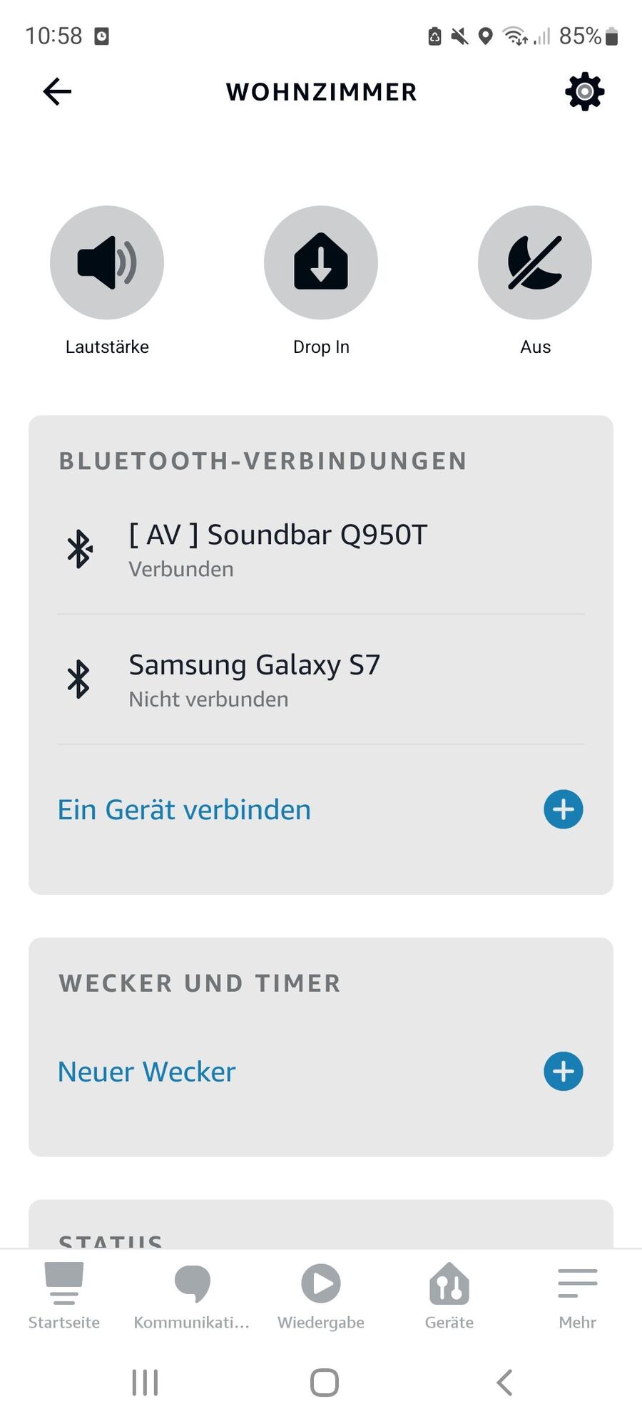

Jetzt bin ich verwirrt. Den Satz zu sagen, dass sich der Dot mit der Soundbar verbindet und extra einen Echo Dot zu kaufen, ist zwar nicht im Sinne des Endverbrauchers, vor allem, wenn es mit der alten Firmware einwandfrei funktioniert hat. L: @Anni1111 Kannst du denn deinen Echo Dot auch nicht per Bluetooth verbinden? Du hast also Alexa über Smartthings rausgeworfen und seitdem spielt er auch Spotify über die Soundbar, wenn diese als Ausgabelautsprecher für den Echo eingestellt ist?
L: @hafmore Kannst du deine Soundbar nach wie vor über einen Echo Dot per Bluetooth verbinden? Wenn ja, darf ich fragen, welche Echo Dot Version du hast? Mit der 4er Version funktioniert es bei mir zumindest nicht.
Die Soundbar läuft über einen Echo (ca.4 Jahre alt), keinen Dot.
Ich habe aber gerade mal auf einen Dot geswitched, funktioniert da auch über Bluetooth.
Zeigt er dir die Soundbar in der Alexa App denn gar nicht an? Das ist tatsächlich das einzige, was bei mir und dem Teil zuverlässig funktioniert. Auch über SpotifyConnect wird die Soundbar zuverlässig angezeigt.
Und ja, über Smartthings rausgeworfen.
Meine Antwort von eben ist irgendwie weg. Darin hatte ich weitere Probleme beschrieben. Vielen herzlichen Dank für deine Rückmeldung. Ich war kurz davor den Dot zurück zu schicken, habe aber aufgrund deiner Bestätigung, dass es funktionieren müsste, weiter gesucht. Ich habe in einem Amazon Forum gelesen, dass man sich unter alexa.amazon.de anmelden soll und von dort aus über BT das Gerät suchen soll. Die Alexa App sei wohl das Problem. Also falls es bei anderen auch nicht funktioniert, gerne ausprobieren. Bei mir bin ich dadurch zum App Store gelangt und musste in meinem Fall nur die Alexa App aktualisieren. :D Danach habe ich die Soundbar direkt per BT gefunden. Jetzt werde ich das ganze mal im Alltag ausprobieren.
