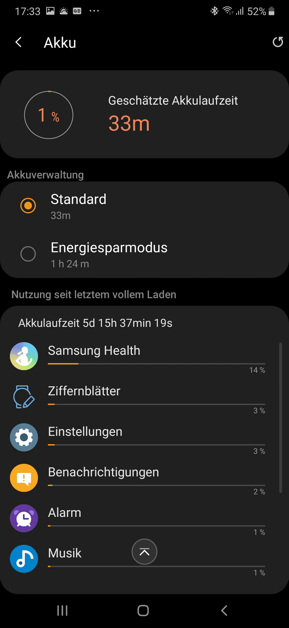

so rund 40h mit Display 3 und AOD aus.
Je nachdem wieviel Nachrichten reinkommen und wieviel ich spiele. Wenn ich sie nur liegen lassen würde, dann etwas über 2Tage.
Vor dem Update immer locker 3 - 3.5Tage.
Hab jetzt zusätzlich mir noch die Galaxy zugelegt, die hat noch Tizen 4.00.1 und hat jetzt 18h mit 16% geschafft. Display 5 und AOD on.
Grüße Netshark

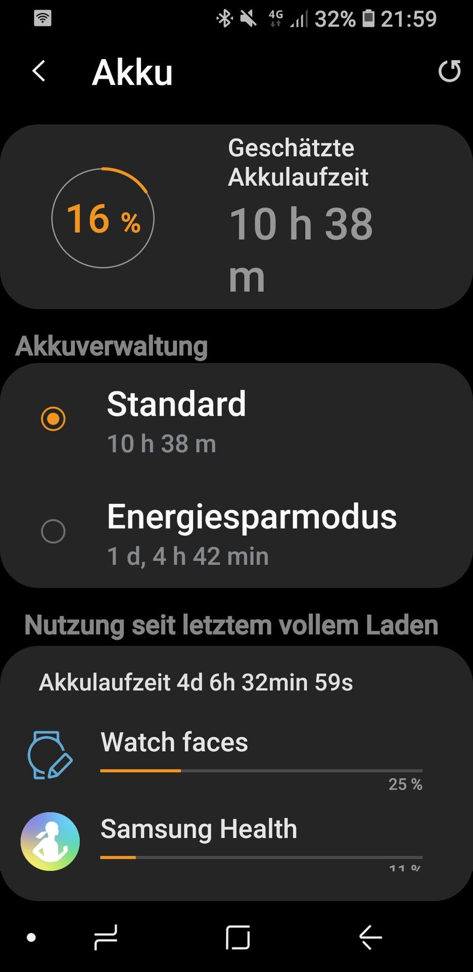

Bei mir ist die Berührungsaktivierung aus, Akku läuft jetzt über 4 Tage und hat immer noch 16 Prozent übrig.

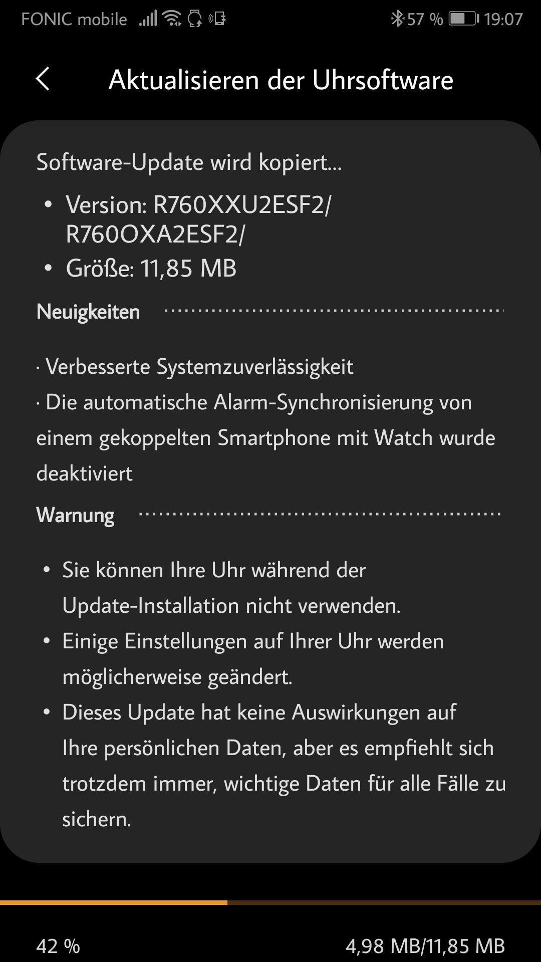

Hallo
Wie ich euch versprochen hatte,
ist das Update ca 11MB bereits unterwegs zu euch.
Dann sollten Zeiten wie diese möglich sein.
MfG SamsBetaTester

Habe gestern nun die Uhr auf folgende Software aktualisiert:
R760XXU2ESF2/R760OXA2ESF2
Seit dem braucht meine Gear S3 nur mehr 2% in der Stunde, was für mich okay ist. Schauen wir einmal wie sich die Uhr in der Nacht mit dem Nachtmodus verhält. Ich werde morgen darüber berichten.

Jetzt (nach dem letzten kleinen Update) kann ich mit der Akkuleistung leben:
Mit AOD "on" und Toucht2Wake "off" ca. 4%/Stunde.
