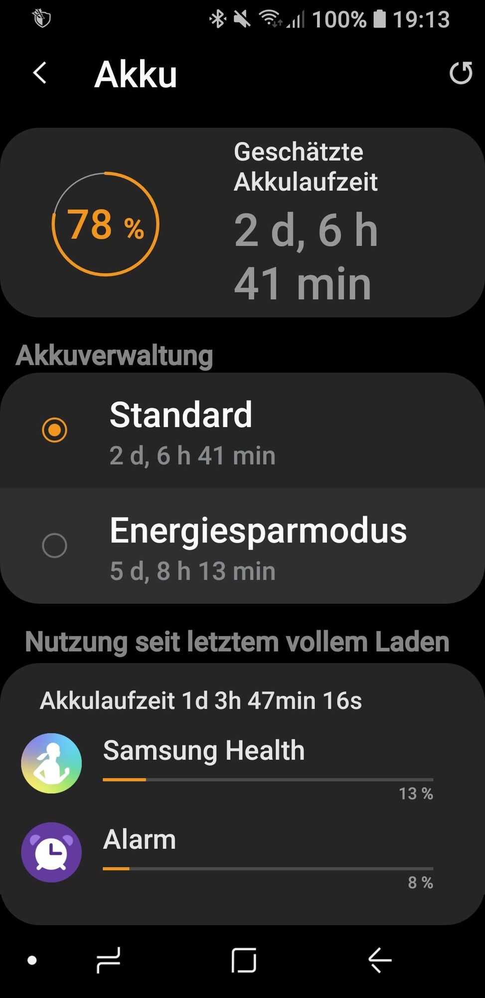

Hallo
Verbrauch nach ca 1 Tag mit Display-Helligkeit 10, Bluetooth an und was man noch so braucht.
So sollte es ca aussehen, wenn mann die Gear S3 Frontier mit Tizen 4.0.0.4 (richtige Software) betreibt und alles richtig eingestellt hat.
Fragen beantworte ich nur per PN, da hier Einige kein Interesse an meiner Hilfe haben.
MfG SamsBetaTester

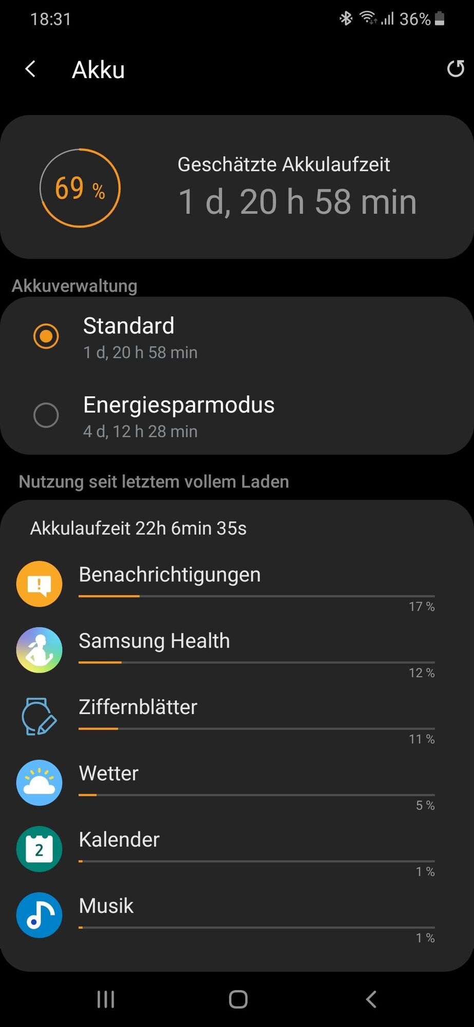

Morgen zusammen also meine S3 Frontier hat sich, nach dem Update von Health und der ersten Akkuladung, wieder komplett gefangen.
Hallo
Also nach dem ich selber eininiger Maßnahmen unternommen habe. um das Batterie Problem zu beheben, habe ich folgendes festgestellt.
Seit gestern hat sich bei meiner Uhr ein normaler Batterieverbauch eingestellt, ich habe nichts geändert außer, das ich meine Uhr wieder einmal mit mit meinen Handy verbunden habe. Vielleicht, ist doch ein Software update gekommen, was man nicht bestätigen musste. Weil das macht für mich keinen Sinn, wenn ich nichts an der Uhr ändere und ich einen hohen Batterieverbauch habe und auf einen auf den anderen Tag, sich der Battierieverbauch normalisiert, dann kann ich es mir nur so erkären, das beim verbinden mit dem Handy ein Softwareupdate installiert wurde und das Problem so behoben wurde.
Andre
Bei mir (Gear S3 Frontier) hab ich seit gestern das Problem mit dem Akku.
Hab sie gestern danach geladen und dann neu gestartet. Über Nacht lag sie dann nicht in der Ladestation sondern auf meinem Schreibtisch. Heute Morgen hatte sie noch 97%, aber seit dem ich sie trage geht es bergab. Jetzt sind es nur noch 25%. Ich habe heute schon die Höhenapp deinstalliert, hat aber nichts gebracht.
Das große letzte Update (Tizen 4.0.0.4) hab ich schon seit es raus kam drauf. Ich wüsste nicht was sich geändert haben könnte.
