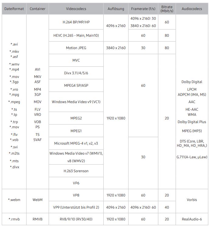

Allerdings ist MKV nur ein Container, entscheidend ist, in welchem Codec die Video-Datei vorliegt. Hier hast du eine Übersicht, der Codecs, die das Vorgängermodell Samsung Q9F verarbeiten konnte. Aller Wahrscheinlichkeit nach verhält es sich bei deinem TV ähnlich:

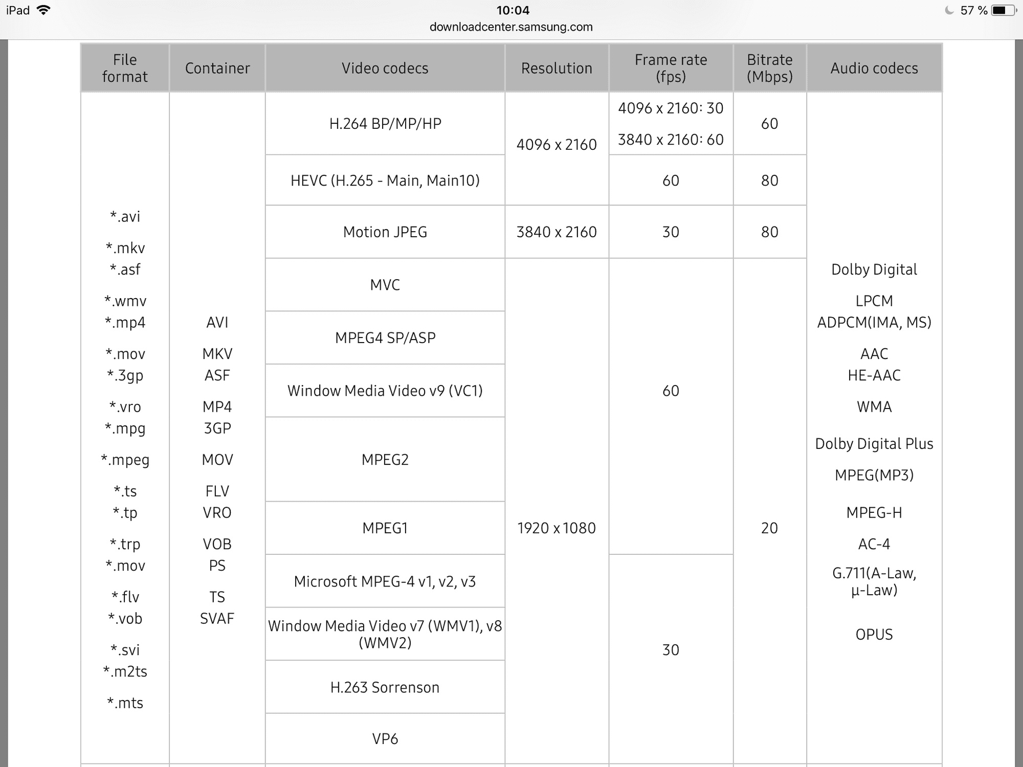

Also bei dem neuen 2018er ist es so:
- UHD Video Paket wird von Samsung UHD-TVs. die 2017 oder später hergestellt wurden nicht unterstützt.
- Die DivX- und DTS-Codes werden in der Modellreihe 2018 nicht unterstützt.
Das wird es vermutlich sein das wenn mein Sound DTS ist, das er das es nicht unterstützt?

Das halte ich für sehr unwahrscheinlich. Ich vermute eher, dass die Dateien in einer anderen Auflösung/Framerate/Bitrate vorliegen, als die oben angegebene. Außerdem könnte es sich um eine andere DTS-Variante handeln als die, die oben aufgezählt werden.
Das steht aber so in dem Manuel des neues TV´s
"DTS 5.1 in 768 kbps" wird nicht in Audio wiedergegeben.
