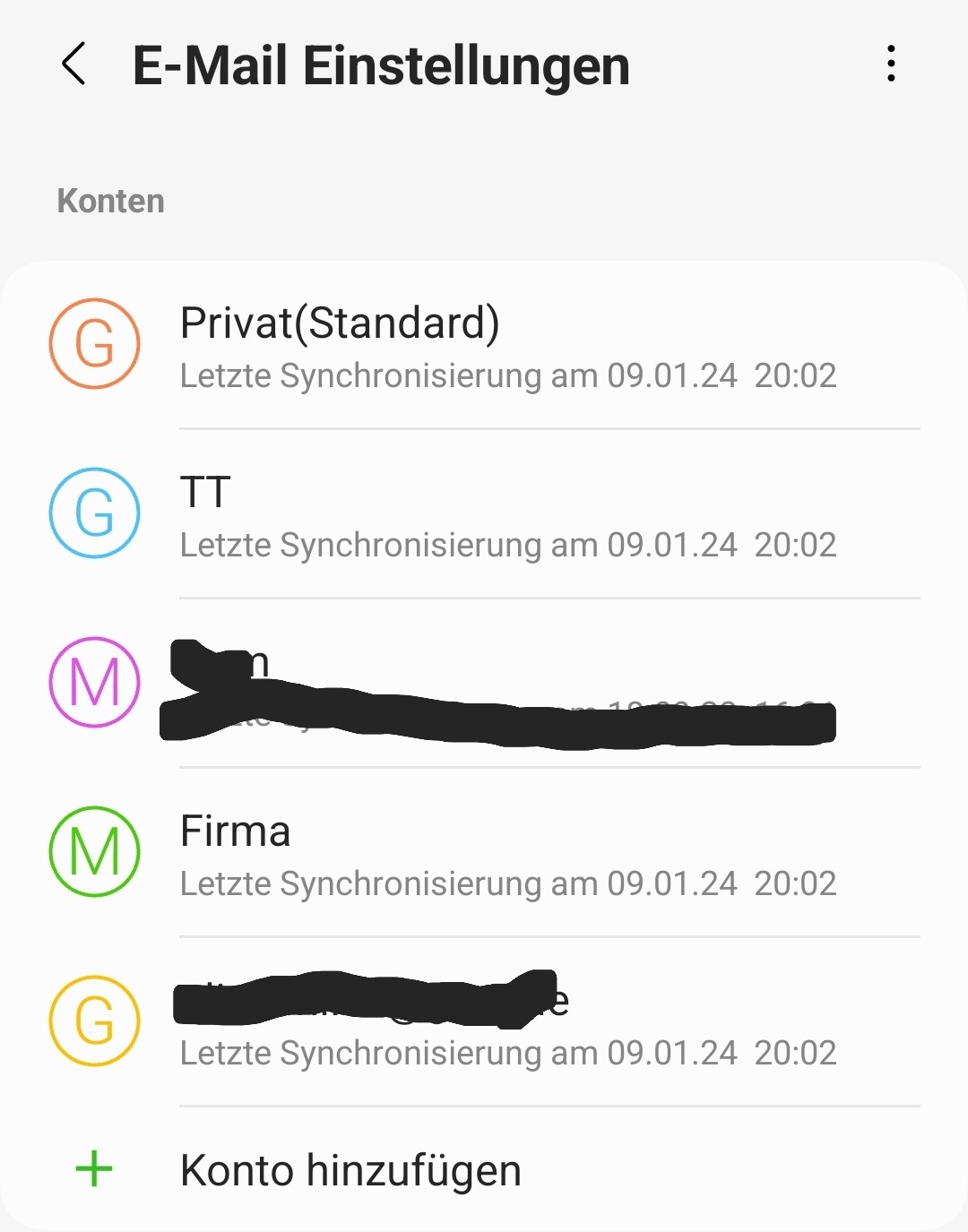

Hi Leute. Ich habe das Problem das seit ein paar Tagen Samsung Mail nicht synchronisiert. Nicht automatisch und auch nicht manuell. Es betrifft nicht nur ein Konto sondern das App allgemein. Siehe Bild. In den Einstellungen ist die Synchronisation eingestellt. Ich habe sie bereits deaktiviert und wieder aktiviert. Des Weiteren habe ich den Cache geleert und das App gestoppt und wieder gestartet. Auch die Synchronisation vom Handy habe ich aus und wieder eingeschalten. Ohne Erfolg. Einzig wenn ich das Gerät neu starte synchronisiert das App genau ein mal. Danach nicht mehr. WLAN zu Hause, auf Arbeit oder mobile Daten ändert nichts. Alles andere am Handy funktioniert. Jemand eine Idee? Neu installieren möchte ich umgehen da somit alle gelöschten Mails meines POP3 Kontos weg sind die ich ab und zu über die Suche benötige und der Aufwand bei den vielen Konten aufwändig ist.
Vg Oli
EDIT: Der Trick mit dem Neustart funktioniert nun nicht mehr.

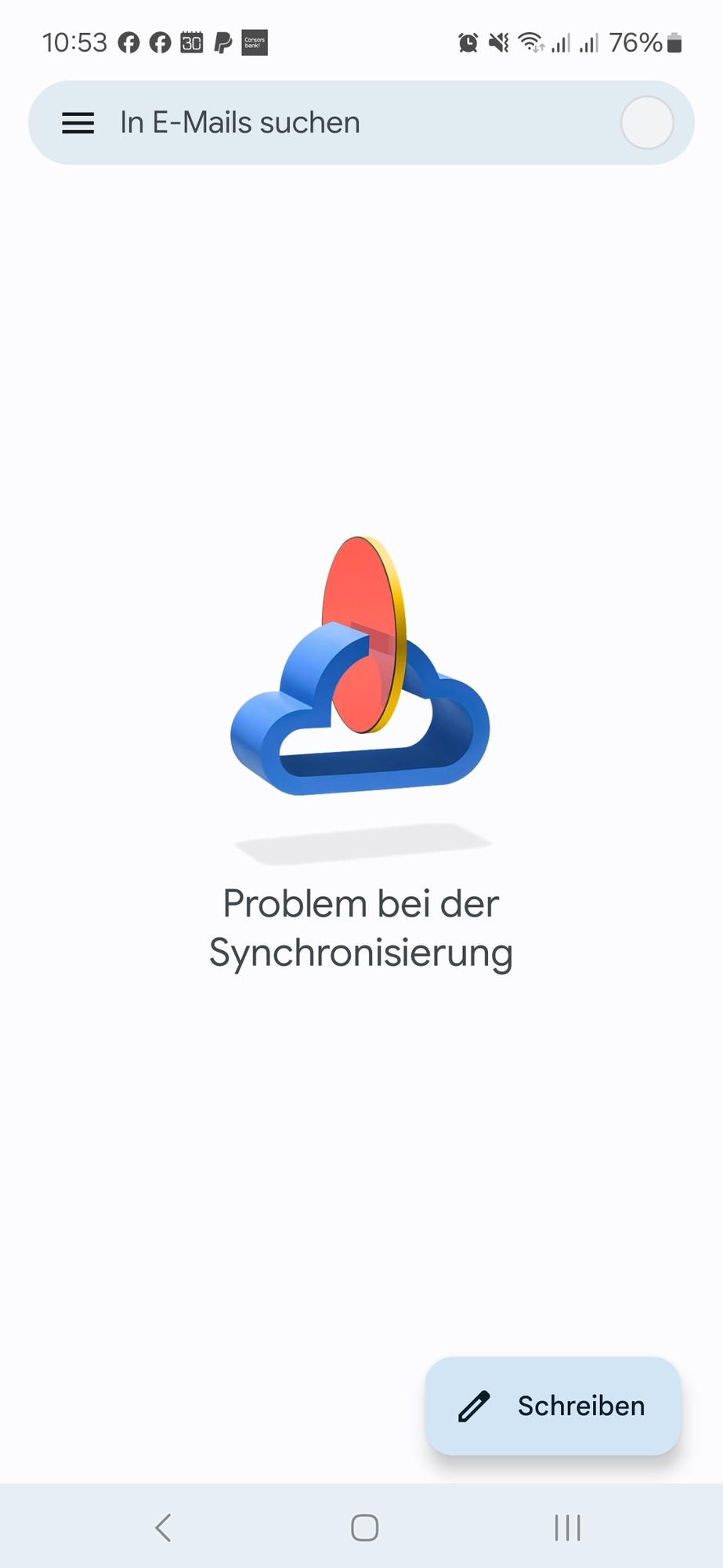

Habe nun Gmail getestet und dort geht die Synchronisation auch nicht. Was kann da los sein?

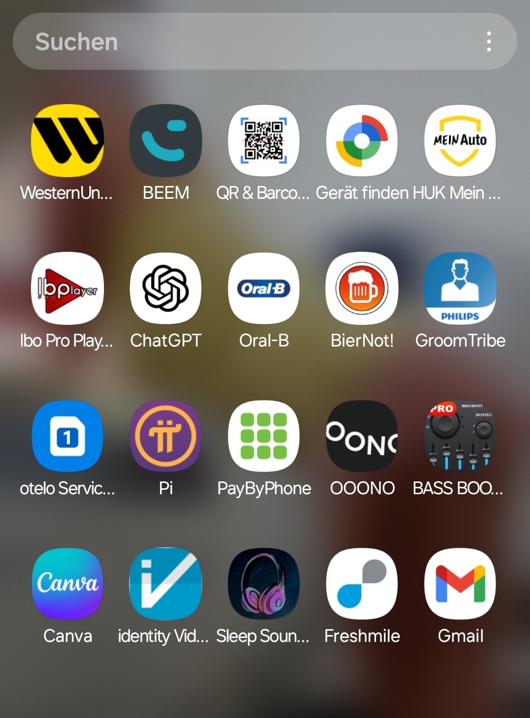

Speicher ist ständig am Limit. Mail interessiert das erst wenn er komplett voll ist. Dann kommt auch eine entsprechende Meldung. Aktuell 2GB frei. Also alles im Limit. Firewall wäre mir nicht bewusst. Hier die letzten Apps die installiert hatte. Nix auffälliges denke ich.

bass boost bitte wieder runter das zerschießt dir nur igendwann den Soundchip auf dauer

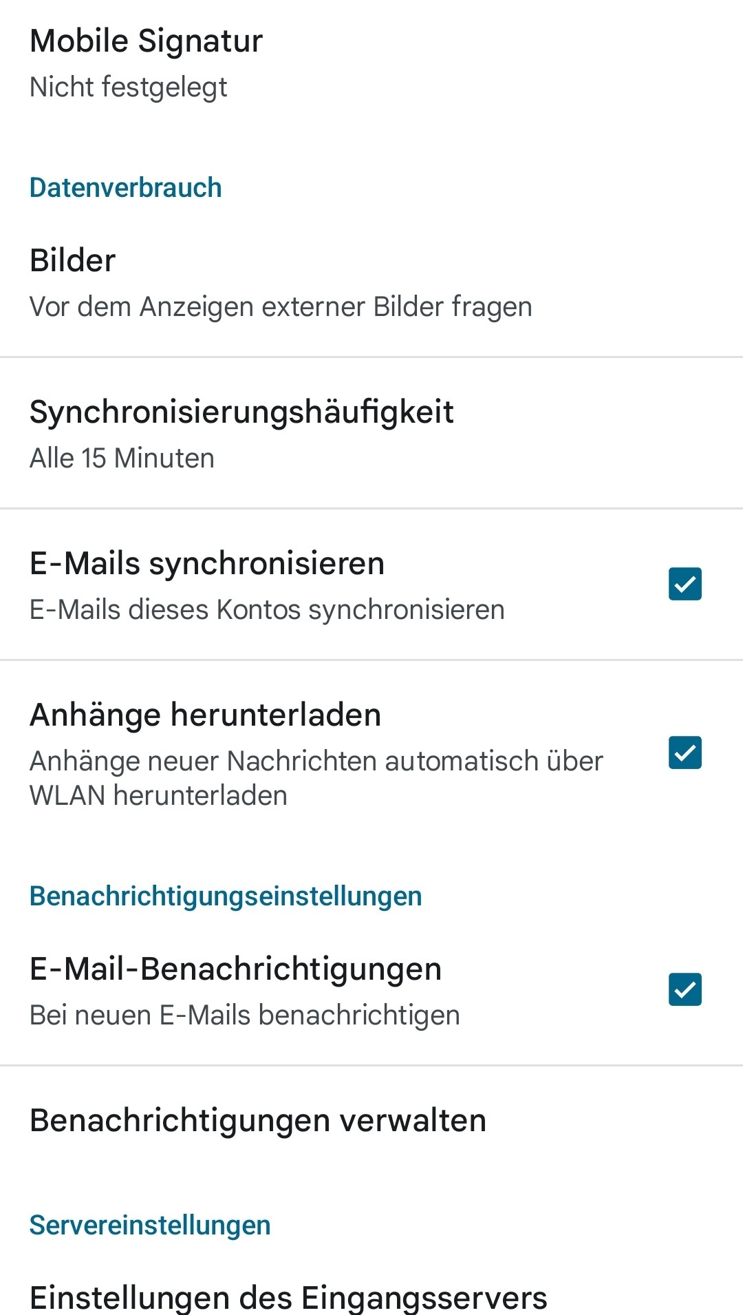

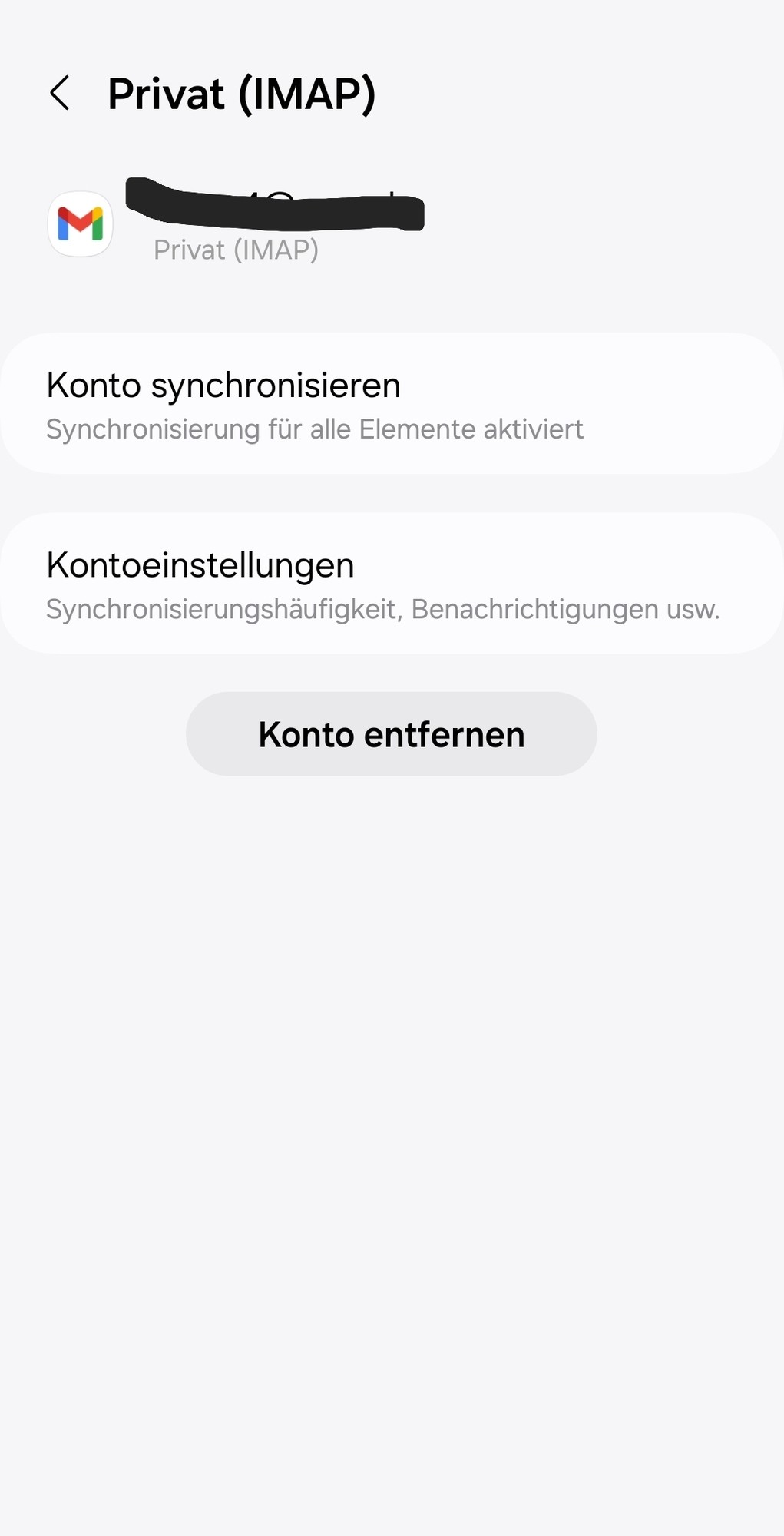

Was die Mail Synchro angeht hast du auch schon mal im Google Konto geschaut wie da die sync einstellungen sind?
Hast du eventuell energiesparen an? oder eventuell auch adaptives energiesparen? oder eine berechtigung vielleicht blockiert?
Das wären so die drei dinge die mir hierzu noch einfallen würden... ansonsten liegt ein Google Server problem vor auf welches du sonst weiter keinen Einfluss hast
