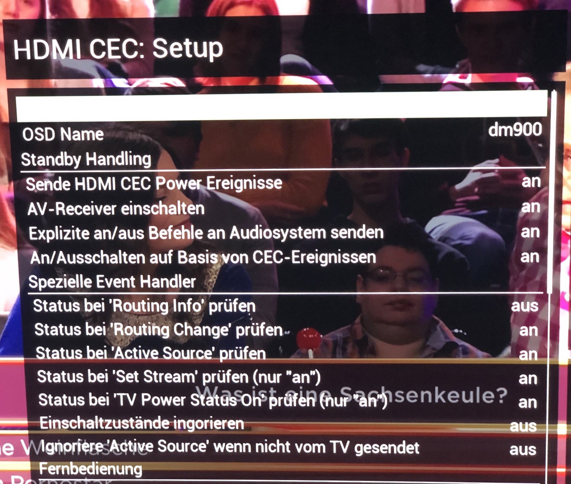

Wie sehen deine Einstellungen HDMI-CEC in der Dreambox aus?
Dein Problem liegt sicherlich in diesen Einstellungen von der Dream.

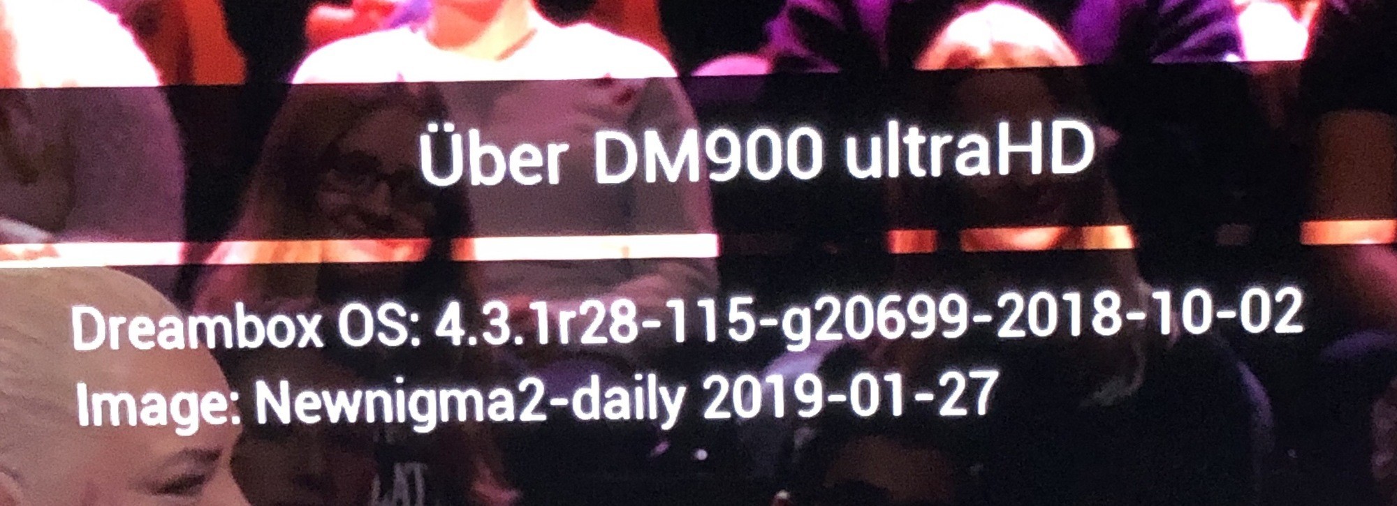

Welches Image hast du auf der Box?

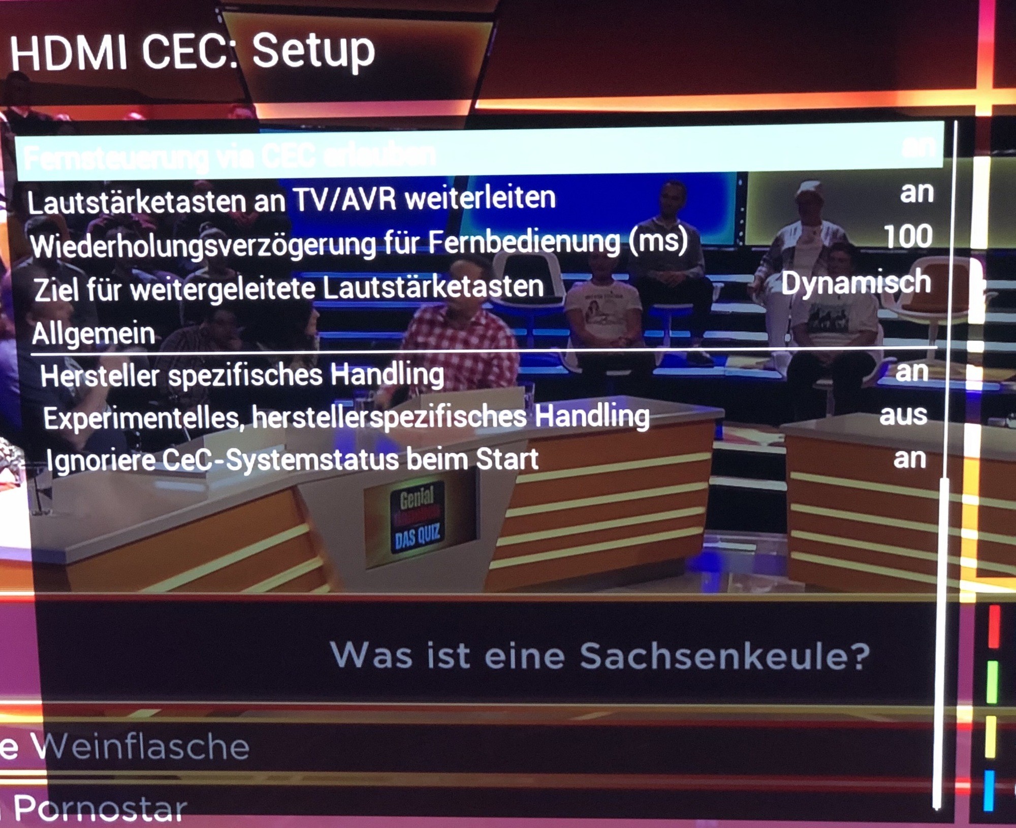

hier die Einstellungen!
Hallo L: @Xavier74
Schalte mal An/Ausschalten auf Basis von CEC-Ereignisen aus.
Und Ignoriere CEC-SystemStatus beim Start auch auf aus.
Die Dream dann mal neu starten, und den Tv mal kurz Stromlos machen.
Bei mir funktioiert das so habe das selbe Image auf der Dream.
Ich benutze aber nur die Dream - Fernbediehnung.
Ich kann aber auch mit der SmartRemot die Dream steuern.
