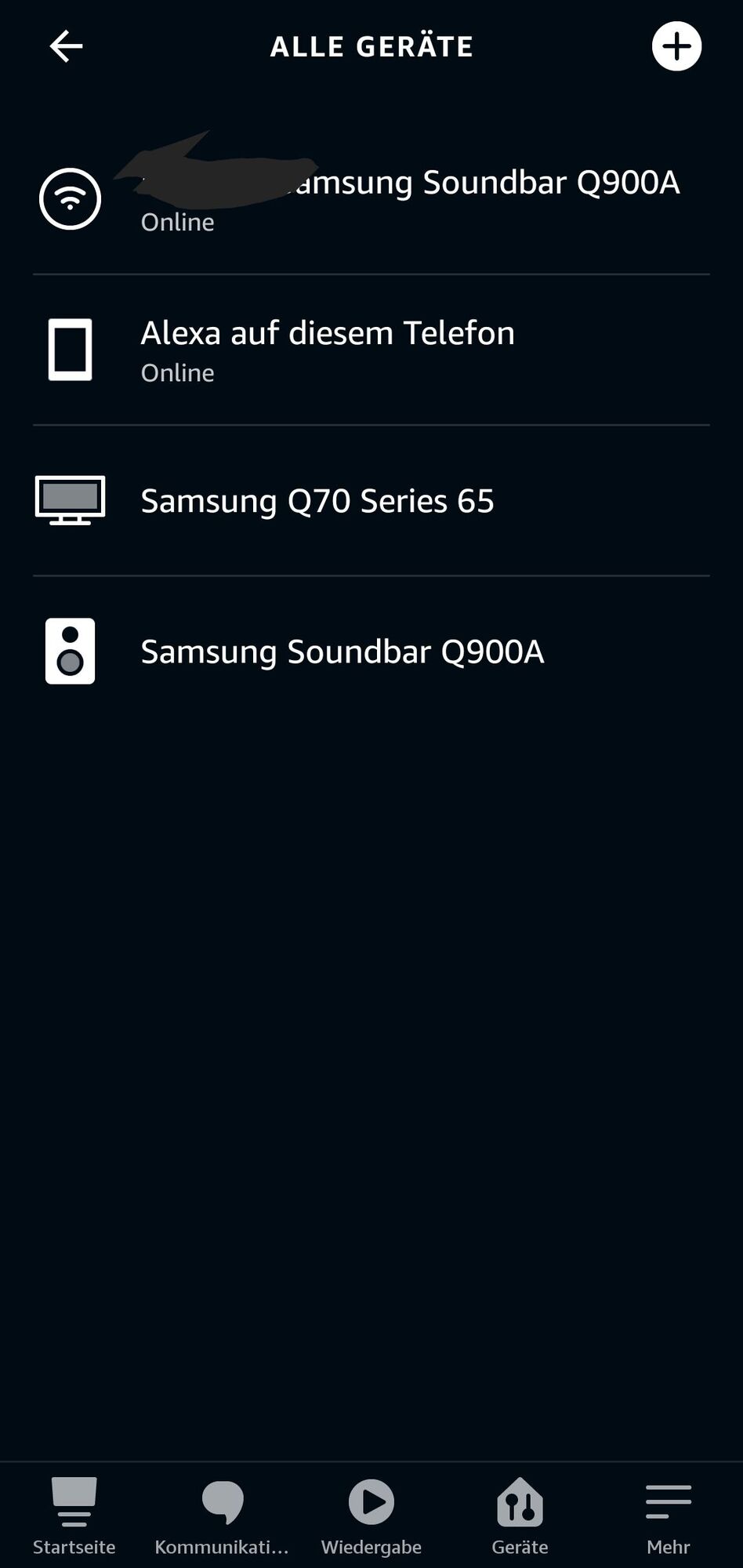

Seit 3 Tagen habe ich mir ein vor weihnachtliches Geschenk gegönnt und tief in die Tasche gegriffen.
Bis jetzt bin ich zufrieden mit der Qualität, jedoch enttäuscht das ich die Alexa Funktion nicht benutzen kann. Dies war auch ein wichtiger Aspekt warum ich mir eine Soundbar mit dieser Funktion besorgt habe.
Habe die Bar in Smart things eingebunden und darüber auch die Amazon alexa App runtergeladen.
Bei Alexa Wiederum die Skills : Smart things und Wireless-Audio aktiviert.
Leider geht nichtmal.ein Signal oder eine Anzeige bei der Soundbar an wenn ich Alexa drücke oder den Media Button für 3 Sekunden halte.
Firmware ist auf dem neuesten Stand.
Bei Amazon alexa wird die Soundbar auch erkannt.
Mute Button ist nicht aktiviert.
Hat dieses Produkt nun ein defekt oder wie soll ich nun vorgehen.
Ich wäre euch sehr dankbar wenn ihr mir helfen könntet.
