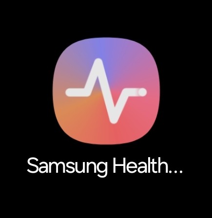

Hallo ich habe mir die Galaxy Watch 6 gekauft und die Verbindung über Samsung Health Monitor mit meinem Galaxy A72 ist nicht möglich. Kann ich diese Uhr jetzt quasi nicht in vollem Umfang nutzen?
Ich habe bereits gelesen, dass es am Handy liegen kann. Wie finde ich raus, ob mein Handy kompatibel ist? Sehe ich das an irgendeiner Seriennummer?
LG und Danke

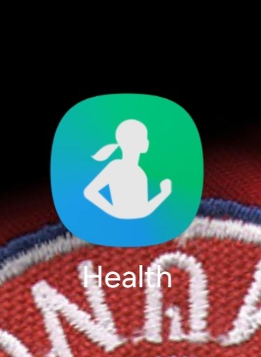

Es gibt die App Samsung Healt und die App Samsung Health Monitor.
Um was geht es dir genau?
Welche App?
Sorry. Meinte Health-Monitor...Mein Fehler ^^. Health-Monitor ist voraussetzung damit EKG und Blutdruck geht - so meinte ich das

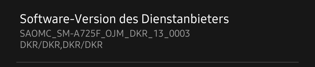

Poste mal bitte vom Smartphone den Eintrag bei Einstellungen, Telefoninfo, Softwareinformationen, Softwareversion des Dienstanbieters.
Genau. Das erklärt Dein Problem. Das ist kein Smartphone für Deutschland und dadurch funktioniert Health Monitor nicht. Laut Liste ist das für Senegal gebaut worden.
Und es gibt keine Möglichkeit das jetzt zu umgehen? Für welches Land ist mein Handy denn?
Das hatte ich ergänzt, Senegal. Du kannst mal mit dem Samsung Support Kontakt aufnehmen ob die gegen Einwurf von Münzen ein anderes Betriebssystem aufspielen können. Allzu viel Hoffnung solltest Du Dir aber nicht machen.
