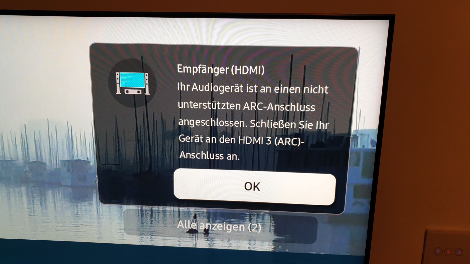

Und jetzt noch die gezeigte Fehlermeldung zum nicht vorhandenen Ton und HDMI3 eARC Fehler den mir der Tv zeigt und nur per HotPlug weg zu bekommen ist .
Dass hier unter der Fehlermeldung noch 2 weitere Probleme standen habe ich nicht gleich gesehen und war froh dass ich das Foto machen konnte da es nicht lange am Schirm gestanden hat , weis also nicht was da noch als Fehler gestanden hat , aber ich denke das kommt wieder, ev. schon heute Abend wenn ich den TV einschalte .

Zu Deiner Fehlermeldung im Bild, diese Fehlermeldung wird nur angezeigt, wenn Dein TV keine ARC/eARC Antwort am TV-HDMI3-Port vom AVR-HDMI-ARC/eARC-Port erhält. Warum auch immer! Wahrscheinlich hat Dein AVR mehere HDMI-Ausgänge und alle Ausgänge des AVR hast Du auch an den TV angeschlossen, dann den Überblich verloren, welcher HDMI-AVR-Ausgang jetzt das Signal an welchen HDMI-TV-Eingang übertägt usw. usf. Ich kann Dir nur nochmals den Rat geben den Fehler bei Dir und Deiner HDMI-Verkabelung zu suchen.

warum soll das an MIR liegen ? Mein RX-V4A hat nur einen Ausgang nicht wie gedacht mehrere und am TV ist nur der HDMI 3 angesteckt.
An meiner HDMI Verkabelung wo soll hier der Fehler liegen ? Das Verwendete HDMI Kabel ist ein 4K Kabel mit eARC hat eine Länge von 2m
Wo ich noch den QN95 hatte war die Kabellänge 50cm und hier gab es dann von einem auf den anderen Tag dermaßen Probleme dass hier der AVR vom TV gar kein Signal mehr erhalten hat , da hat nicht mal mehr ein Hotplug geholfen um Ton zu bekommen.
Zum Tema HDMI Updates , die haben bei mir sehr wohl beim 1. QN95 den eARC zerschossen, denn davor gab es solche Probleme nicht , bestätigen doch auch andere in einem anderen Beitrag beim QN95 nach dem Update per Fernwartung.
Dass HDMI 2 Seiten hat ist klar , dreck Kopierschutz , ich habe deswegen auch schon mehrfach mit Yamaha geschrieben nur Yamaha sagt an Ihren Geräten liegt dieser Fehler nicht , das ist wie beim Buchbinder Wanninger man wird von einem zum anderen geschoben , dass Samsung Probleme hat mit dem HDMI und eARC ließt man doch immer wieder wo deren Soundbars nicht einmal funktionieren . Der 1. QN95 war damals nicht mehr per eARC ans laufen zu bringen , hier musste ich dann notgedrungen per LL vorlieb nehmen , das hat auch funktioniert jedoch konnte ich selbst mit angelernter FB den Yamaha nicht ein oder aus schalten das musste ich immer separat machen , lautstärker regeln kein Thema. Auch die Info ob 2.0 oder 5.1 gesendet wird kam per Lichtleiter einwandfrei herüber .

Aber jetzt erkläre mir und dem Rest einmal warum ich mit den selben Einstellungen am AVR beim 95A gar keinen Ton mehr hatte nach kürzester Zeit und warum läuft der 94A, 14 Tage ohne murren, dann eine Woche bis es zum erneuten Ausfall kommt und aktuell jetzt läuft er seit 4 Tagen wieder, wie lange halt lässt sich aktuell noch nicht sagen. Ich weis nur dass in der Regel bei allen bisher verwendeten TVs seit 2020 es immer 14 Tage gedauert hat bis die 1. eARC Probleme auftraten , bis eben auf den 95A der hat sich nicht an die 14 tage gehalten der machte das schon nach 2-3 Tagen und war dann nicht mehr dazu bewegbar den wieder her zu stellen , am aktuellen QN94 angeschlossen , wurde 100% erkannt und dann lief der , also muss oder müssen hier unterschiede am HDMI Port vorhanden sein
Aber an meinen Einstellungen im TV und auch am AVR liegt es nicht oder wie erklärt man sich die Tatsache dass er 14 Tage jeden Tag das macht was er soll und am 15. Tag nicht mehr ? das ist der Wiederspruch an sich . Es liegt aber zumindest am HDMI Anschluss , denn der TV sagte mir schon 1x mal dass ich den AVR am HDMI3 eARC anschließen soll, ja der Steckt doch seit dem 1. Tag am HDMI 3 . HDMI 1,2+4 sind am TV nicht belegt ! Auch verwunderlich , er meckert in der Gerätepflege " Tonausgabe " ist auf externe Lautsprecher eingestellt wo bei doch wenn es funktioniert keine Probleme gibt.
Exerziere ich dann die Audiotests durch ist diese Fehlermeldung zwar weg vom Schirm , starte ich die Gerätepflege danach erneut stehen alle Fehler wieder genau so drinnen ! Er meckert mir auch immer wieder mal dieses und andere Programme an die angeblich einfrieren oder so , schaue ich auf die Zeiten wo das gewesen sein soll, muss ich sagen dass ich den TV da gar nicht an hatte und per Sat auch keine Ausfälle waren sonst müssten alle Programme hier stehen. Gut das hat jetzt zwar nichts mit dem eARC zu tun, aber es sind Sachen die man auch nicht mehr gelöscht bekommt .
Wenn es zu diesem Tonausfall dann mal gekommen ist und ich auf den RX-V4A als Input gehe , kann ich da zwar hin schalten bekomme aber nicht das Menü vom Receiver und nach einiger Zeit meldet der TV dann dass da am HDMI3 nichts angeschlossen ist , wo bei er aber den AVR mit eingeschalten hat und ganz kurz Ton darüber ausgegeben hat.
L: @Nokia6233/ L: @Nokia6681
Ich kennen jetzt Deinen TV nicht, aber ist in der Tonausgabe "HDMI" nicht auswählbar? Lies mal die Seiten 125-127. Ein AVR ist immer über HDMI ansprechbar und nie über "Externe Lautsprecher".
Was ist mit den HDMI-Ports, hast Du sie auf "Erweitertes Eingangssignal" gestellt? Auch die Seiten 120-122 lesen.
