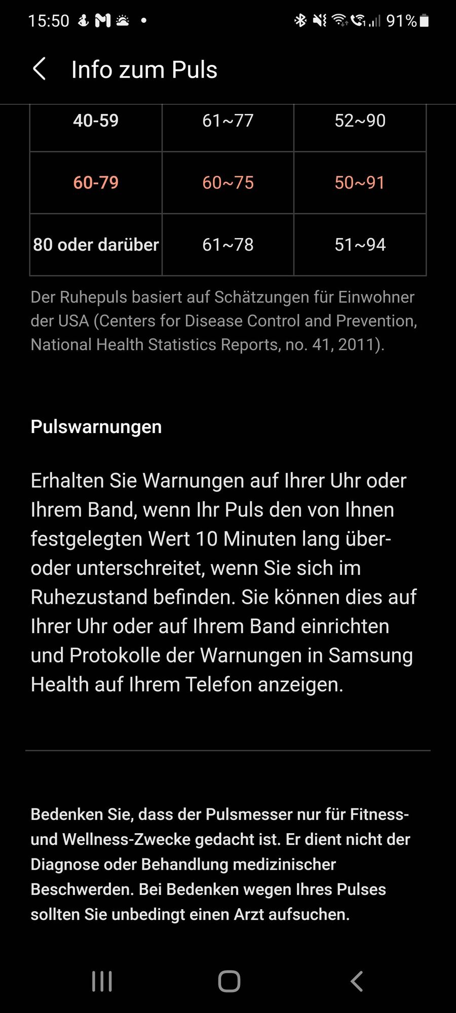

Ich habe mal eine Frage, Ich suche eine Uhr oder eine App oder die Möglichkeit auf der Samsung Galaxy Watch einzustellen wann die Warnung erscheint, wenn der eingestellte Puls überschritten wird.
So zum Problem:
Nach langer Suche auf Google, hab ich leider nichts gefunden.
Die Uhr gibt erst eine Warnung ab wenn der Puls 10 Minuten lang so bleibt.
Das ist zu lange, in der Zeit geht es der Person nicht mehr so gut.
Gibt es dafür eine Lösung?
Du hast aber schon gelesen das es da nur um den Ruhepuls geht?
Ja das ding ist ich suche etwas, was den Puls sofort meldet sollte er eine Grenze überschreiten.
Du kannst ja noch nicht einmal Grenzen bei den Aktivitäten einstellen, für Sportler ist die Watch nicht ganz so geeignet. Zu anderen Herstellern wirst Du hier keine Tipps bekommen, das wäre ein Verstoß gegen die Nutzungsbedingungen der Community.
Die App "Heart Rate Graphic" kann das. Hier kannst Du einen max Puls einstellen. Die App verbraucht leider viel Akku.
