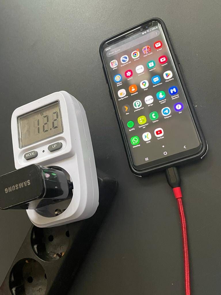

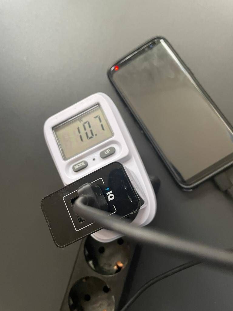

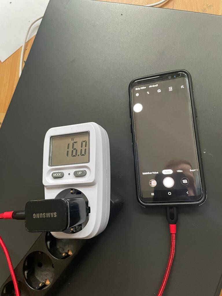

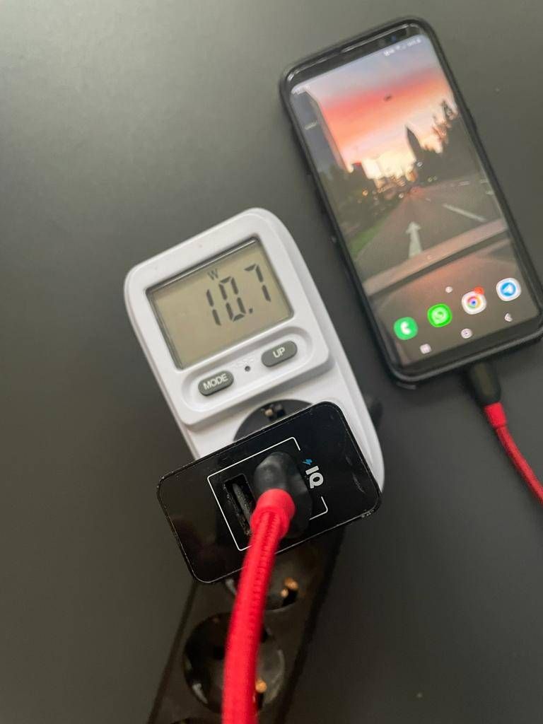

Eine Smartphone Ladekurve ist definitiv nicht linear, je voller der Akku desto weniger Strom fließt.
Zum Thema Trafo muss ich aber sagen, dass i.d.R. tatsächlich nur eine Sekundarwicklung vorhanden ist und dass die Spannung durch Kommunikation zwischen Handy (fordert z.B. 9V an) und dem IC auf der Sekundärseite an den IC auf der Primärseite weitergeben wird.
Dieser ändert dann die "On-Time" des Mosfets auf der Primärseite und es wird ein stärkeres Magnetfeld im Trafo aufgebaut. Wenn die Spannung auf der Sekundärseite passt wird die Oszillation des MOSFETs gestoppt.
Und meine Erwartung an das Mess-Ergebniss war ja auch genau wie du es beschrieben hast.
-Akku max. Ladestrom ~ 12,5W
-Eigenbedarf Handy ~ 1W
-Mit Display & Load ~ 3W
Also hab ich das Handy angeschlossen.
-Stromverbrauch laden & Display aus = 12,5W
-Stromverbrauch laden & Display an = 7W
Und da musste doch was faul sein.
Wenn das Netzteil genug liefert und das Handy nicht zu heiß wird - warum soll dann die Leistung so arg runter gehen.
Und jetzt habe ich leider Besuch und wünsche auch dir ein schönes Wochenende und danke auch dir für deine Mithilfe - war ja sicher auch nur nett gemeint *m:1f60f.png*
Ich bin dir sehr dankbar für dein Interesse und Verständnis volles entgegenkommen. Ich bin mehr so'n Hobbyelektriker/Elektroniker. Gebaut habe ich schon mal einen, mit Hilfe, aus'm Elrath Katalog bestellt. 2*20Watt. Kein großes Projekt, wenn ich das mal so nennen darf. Aber er läuft noch, steht zwar im Keller aber ok. Bei dem jetzigen Projekt geht es um einen Verstärker, wo entweder die PnP oder NpN Trnsistoren defekt sind. Vermute ich mal, konnte noch nicht messen. Es kommt nur noch ein kratzen hinten raus. Als wenn, so vermute ich, entweder die obere Wellenlinie oder die untere defekt ist. Hmm. Ich wünsche dir noch viel Erfolg bei deinen Projekten Simens-VDO und wünsche dir, daß du alles gut mit deinem Team geschafft bekommst. *m:1f64f_1f3fb.png**m:1f44d.png**m:1f44d.png**m:1f642.png*
Siehe anbei noch die Bilder zum Versuchsaufbau. *m:1f601.png*
