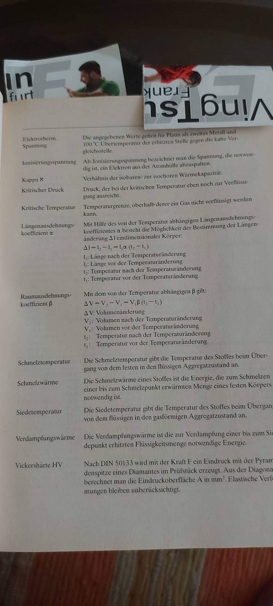

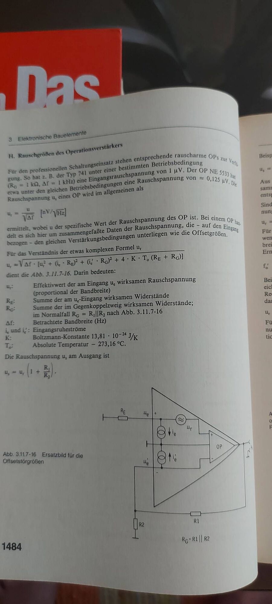

Äh, srry. Dann kennst du ja auch diese Werke, né? Nur mal so am Rande. Aber nix für ungut, ich suche es dir gerne mal raus. Ich denke einfach das wir aneinander vorbei geredet haben.
Also ihr habt beide wohl keine Ahnung??... Spaß ich erkläre euch mal meine Sicht:

Das Buch hast du wohl leider genauso wenig gelesen wie meinen Post *m:1f602.png*
Ich hab keine Lust auf Streit, aber ohne was richtig zu lesen und dann noch andeuten, dass ich zu doof bin halte ich dann doch für unangebracht.
Und was das Thema mit OP Amp zu tun haben soll, ist mir schleierhaft, ich erwarte hier aber keine weitere Erklärung. Es kann nur noch doofer werden.

Ich habe nicht angedeutet dass du zu doof bist, mit dem Thema was da aufgeschlagen ist, befasse ich mich gerade, weil mein Hauptthema momentan HiFi Verstärker sind. Streit möchte ich auch nicht vom Zaun brechen und wenn das so rüber kam entschuldige ich mich dafür. Du bist aber auch nicht gerade der Verständnis vollste. Die Bücher sind zwar was älter, aber vom Prinzip her noch sehr gut zu gebrauchen und billig waren die auch nicht. Ich wünsche dir auch noch einen wunderschönen Abend und ein tolles Wochenende. Beim nächsten Mal hoffentlich nicht so von oben herab.
