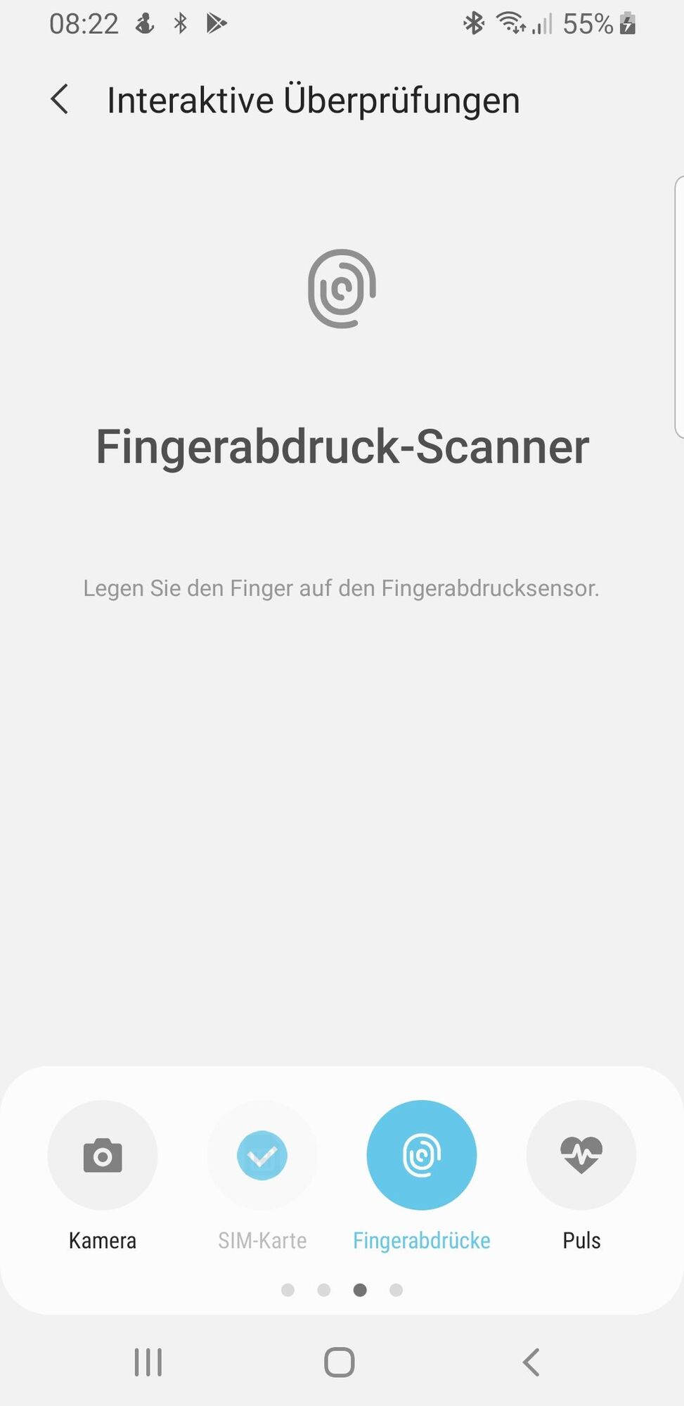

Ich hatte das Problem schon mal. Löste sich aber nach ein paar Neustarts wieder. Nun ist es recht hartnäckig. Ich kann nicht mal die beiden gespeicherten Fingerabdrücke löschen. Denn gehe ich unter Einstellunegn --> Biometrische Daten und Sicherheit --> Fingerabdrücke (2 Fingerabdrücke wurden hnzugefügt) kommt die Meldung: "Es ist ein Fehler beim Fingerabdrucksensor aufgetreten. Sarteten Sie das Gerät neu wenn die Meldung häufiger auftritt."
Schaue ich in die Members App sagt mir die App, dass alle Sensoren einwandfrei funktionieren, aber wenn ich den Fingerabdruck dort testen will... passiert nichts. "Legen Sie den Finger auf den Fingerabdrucksensor" ... Das tue ich, aber es passiert/erscheint nichts...
