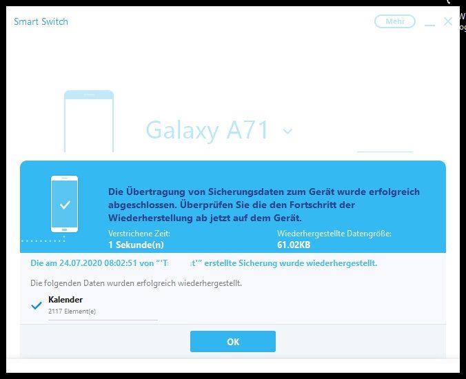

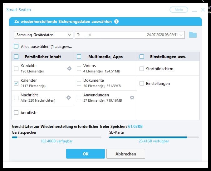

Mir ist am Wochenende mein altes Samsung S7 runtergefallen (kein Zugriff mehr) und ich habe mir nun das A71 (Android 10) geleistet. Zum Glück hatte ich eine Datensicherung, so dass fast alles wiederhergestellt wurde.
Nur leider der Kalender (vorinstallierte App von Samsung - Version 11.5.00.59000) nicht?!
Es wird mir zwar angezeigt, dass 2117 Elemente erfolgreich wiederhergestellt wurden, jedoch werden diese im Kalender - mit aktivierten Parameter "Eigene Kalender" - nicht angezeigt.
Ich hab schon einen Werksreset gemacht und nur den Kalender wiederhergestellt. Brachte auch nix.
Habt ihr noch Ideen?
PS: Ich hab noch eine ältere (Juni 2020) Datensicherung gefunden und auch diese funktioniert im Bezug zum Kalender nicht.
Ich hatte das Glück ein anders S7 zu bekommen. Aber auch da lassen sich die Daten des Kalenders über Smart Switch nicht wiederherstellen. Es wird ein Erfolg vermeldet. Der Kalender bleibt aber leer.
Ich zieh daraus den Schluß, dass es entweder daran liegt, dass beim Sichern der Daten Smart Switch Mist gebaut hat oder jetzt nicht in der Lage ist, diese wiederherzustellen.
Da ich aber bisher gute Erfahrugen gemacht hatte (Umzug von S3 -> S7) könnte vielleicht eine alte Version von Smart Switch funktionieren?
Hat jemand eine Idee, wo ich eventuell alte Versionen her bekomme?

Da ich schon länger Benutzer von Samsunggeräten bin bzw. war, nie meine Kalender mit Google oder dem Samsung Account gesynct habe, hilft euer Tipp leider nicht. Auch habe ich (schon seit S-Planer- / Kieszeiten) immer darauf geachtet, dass ich meine Termine im "eigenen Kalender" landen. Hat ja auch über Jahre funktioniert.
Ich glaube aber, eine Ursache erkannt zu haben. Mir fiel ein, dass ich noch eine externe Festplatte habe, wo ich altes Zeugs drauf hab und siehe da. Es waren noch weitere Sicherungen vorhanden. So auch aus dem Jahre 2018 . Diese funktionierte dann. Auffällig war auch, dass die Datei vom April 2018 um weiten größer war, als alle (!) danach. Schon die Sicherung vom Juni 2018 zeigte eine um weiten kleinere Datei an.
Z. B.:
Nachdem ich die Datei vom April 2018 verwendet hab, gab es auch eine Meldung auf dem Handy, dass die Daten im Hintergrund eingepflegt werden. Siehe da. Alle Termine bis April 2018 wieder da!
Entweder hat Smart Switch ab irgendeiner Version beim Sichern Mist gebaut oder aber ein Update vom S7 nach dem April 2018. Bei den Umzügen von Handy zu Handy fiel das natürlich nicht auf, weil ich direkt von Handy zu Handy umgezogen bin, also bisher nie auf eine Datensicherung zurück greifen musste.
Ein Bekannter hat ebenfalls ein S7. Da gibt es, nachdem dieser seine alte Sicherungen getestet hat, die gleichen Probleme! Alle Sicherungen vor ca. April 2018 sind größer als die Folgenden. *1f614.png*
Ein Versuch bei ihm, per Smart Switch Mobile jetzt eine Datensicherung nur für den Kalender auf SD-Karte durchführen, scheiterte. Smart Switch Mobile hängt bei 1% (SD-Karte hat 56GB Platz, Smart Switch hat alle Berechtigungen, Cache von Smart Switch Mobile testweise geleert). Er konnte aber - zum Glück - mit dem kostenlosen App "Calendar Import - Export (ics)" eine Sicherung durchführen. Bei mir ging das natürlicht nicht mehr, da das Handy ja futsch ist. *1f614.png*
