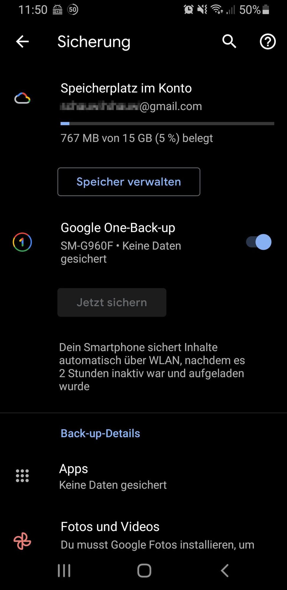

Unter Sicherungskonto ist natürlich die Datensicherung auf "AN" und als Sicherungskonto ist mein Google account hinterlegt.

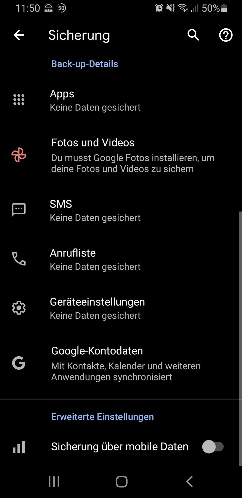

Klicke ich auf das "Google Konto" sehe ich, dass ich Speicherplatz im Konto habe, aber keine Daten gesichert wurden und "jetzt sichern" ist ausgegraut. (Screenshot anbei)
Das war schon vor dem Werksreset so (und einer der Gründe warum ich ihn durchgeführt habe) und ist jetzt nach dem Reset noch immer so.
Lustigerweise wird der "jetzt sichern" Punkt aktiv, wenn ich alle Sicherheitsoptionen vom Sperrbildschirm entferne und den unlock mit "nur Wischen" mache. Sobald ich dann aber wieder Pin/Fingerabdruck/.... eingebe, ist der Button deaktiv und es werden auch keinerlei Sicherungen mehr angezeigt.

Was steht hinter Back-up-Details ?

ich glaube, das ist nur die "Überschrift" für die folgenden Punkte: Apps/Fotos & Videos etc.
Da steht nichts "dahinter" zumindest bei mir nicht. Normalerweise müsste bei den Apps stehen: xx MB - 25 Apps usw. - Aber da die Sicherung weder läuft noch sich starten lässt, steht da eben nichts.
