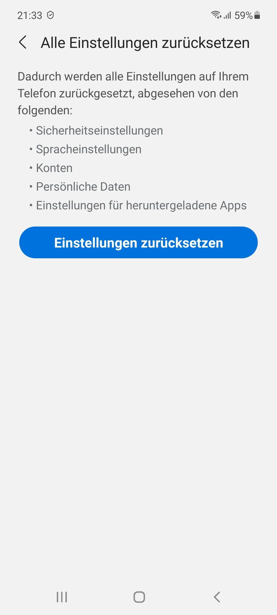

Wenn du mit dem oben beschrieben Wipe Cache und Repair Apps nichts erreichen solltest, kannst du es über die Verwaltungseinstellungen versuchen. Dazu:
Einstellungen/Allgemeine Verwaltung/Zurücksetzen/ Alle Einstellungen. siehe Screenshot.
Es hatten einige User ähnliche Probleme bei denen das geholfen hat. Ansonsten wirst du den Support kontaktieren müssen.
