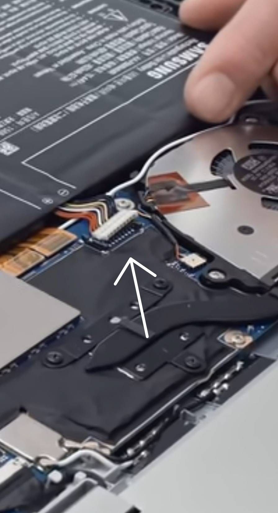

Danke erstmal an L: @ErdbeerSchrippe für das Lob. Habe die Antworten hier schon verfolgt und auch ein wenig recherchiert. Bei meinem Book Pro 360 15,6 würde ich folgendes versuchen.
Den unteren Deckel entfernen, damit ich auf das Mainboard und den Akku Zugriff habe. Das Procedere ist recht einfach und in diesem Video perfekt beschrieben.
Nachdem ich dann Zugriff auf den Akku habe, würde ich den Stecker, der das Mainboard und den Rest mit Strom versorgt, abziehen. > s. Screenshot
Den Ein- und Ausschalter mehrfach drücken, damit sich die Kondensatoren des Mainboard auch entleeren, einige Minuten warten und letztlich den Stecker des Akku wieder mit dem Mainboard verbinden. Eine BIOS Batterie gibt's dort nicht mehr.
Hiernach den Deckel wieder aufsetzen, aber noch nicht wieder verschrauben. Nun das Notebook einschalten und schauen, ob es wieder startet.
Wenn nicht, Vorgehen wiederholen. Wenn alles wieder läuft, Deckel wieder verschrauben.
Wie L: @Nakatan schon geschrieben hatte, dürfte auch dieses Vorgehen nicht zum Erlöschen der Garantie führen, da ja nichts getauscht oder verändert wurde
Das wäre MEINE Vorgehensweise. Wer es auch probiert, dem Drücke ich die Daumen und wünsche Erfolg

Leider muss Dein Lehrling dem Meister kurz ausbessern, sorry.
Man kann vieles dazu kaufen usw.
Aber man darf es nicht einbauen, das wiederum muss eine Fachwerkstatt machen. ( Speicher erweitern)
So bald der Deckel entfernt ist, zählt es als Eingriff und die Garantie ist pfutsch.

Update: Die Kiste ist gerettet...
Nachdem ich nun 3! volle Tage zugesehen habe wie er sich zu Tode blinkt, war heute der Akku dann komplett leer und der Bootlap damit unterbrochen. Nach Anschließen an das Ladekabel liess er sich danach starten. Somit spare ich mir das Eisenden :) Vielen Dank für eure Tipps *1f607.png*
PS: Daran sieht man aber wieder, dass fest verbaute Akkus nicht das Non-Plus-Ultra sind *1f605.png*
ich musste mein Galaxy Book Pro 360 auch tiefentladen. Hat bei mir ganze 4 Tage gedauert, aber jetzt funktioniert es wieder. Ist schon eine Schande was Samsung da zurecht gebaut hat. Ein simpler ein - aus Schalter würde das Problem beheben. Verstehe einer die Logik der Entwickler.
Bleibt halt nur die Möglichkeit zu warten bis der Akku komplett leer ist.

ich habe es nach dieser Anleitung versucht und hatte Erfolg.
mit dem Galaxy book 2 pro 360 15.6
das mit dem Akku entkoppeln ist da noch mal fummeliger.
ich hatte eine 2 TB SSD eingebaut anstatt der kümmerlichen 256 GB SSD, die ab Werk drin war. Danach lief nichts mehr, kein Lich, kein sonst was
was soll das denn?
aber tatsächlich, nach dem der Akku dann man entkoppelt war, ging es wieder los. Dabei gab es noch Funkenflug, als ich den Schutz für den Akku wieder drauf schrauben wollte. Da dachte ich, das war es wohl dann.
aber es lief wieder hoch..
immerhin.
