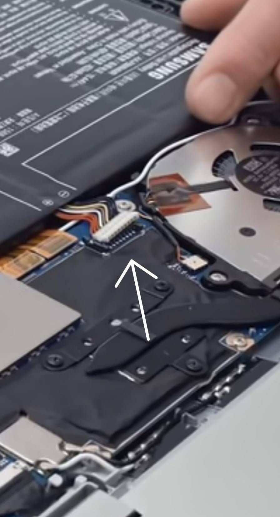

Danke erstmal an L: @ErdbeerSchrippe für das Lob. Habe die Antworten hier schon verfolgt und auch ein wenig recherchiert. Bei meinem Book Pro 360 15,6 würde ich folgendes versuchen.
Den unteren Deckel entfernen, damit ich auf das Mainboard und den Akku Zugriff habe. Das Procedere ist recht einfach und in diesem Video perfekt beschrieben.
Nachdem ich dann Zugriff auf den Akku habe, würde ich den Stecker, der das Mainboard und den Rest mit Strom versorgt, abziehen. > s. Screenshot
Den Ein- und Ausschalter mehrfach drücken, damit sich die Kondensatoren des Mainboard auch entleeren, einige Minuten warten und letztlich den Stecker des Akku wieder mit dem Mainboard verbinden. Eine BIOS Batterie gibt's dort nicht mehr.
Hiernach den Deckel wieder aufsetzen, aber noch nicht wieder verschrauben. Nun das Notebook einschalten und schauen, ob es wieder startet.
Wenn nicht, Vorgehen wiederholen. Wenn alles wieder läuft, Deckel wieder verschrauben.
Wie L: @Nakatan schon geschrieben hatte, dürfte auch dieses Vorgehen nicht zum Erlöschen der Garantie führen, da ja nichts getauscht oder verändert wurde
Das wäre MEINE Vorgehensweise. Wer es auch probiert, dem Drücke ich die Daumen und wünsche Erfolg
