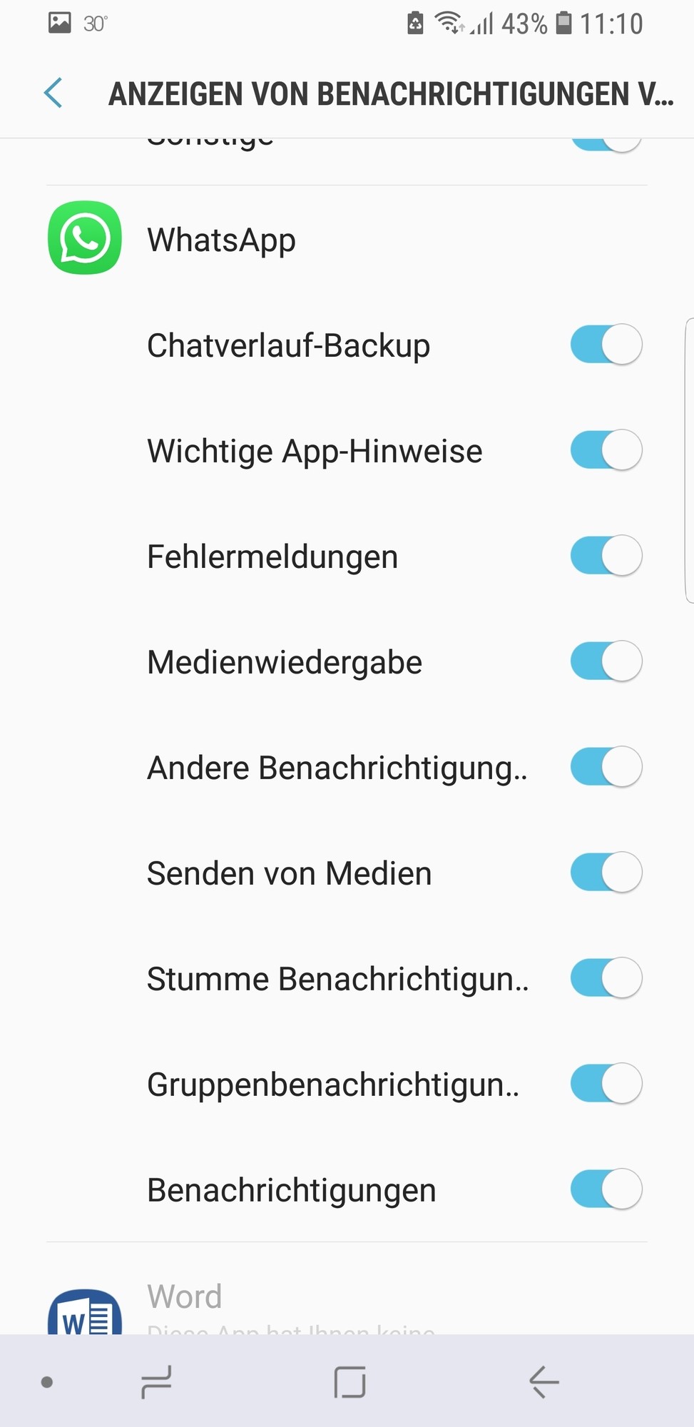

Dot antippen "Anzeige von Benachrichtigungen von".
Im nächsten Fenster runterscrollen bis WhatsApp und dann siehst Du das hier:
Ja alles aus bis auf Benachrichtungen.
Der Rest kann auch aus bleiben, da unrelevant.
