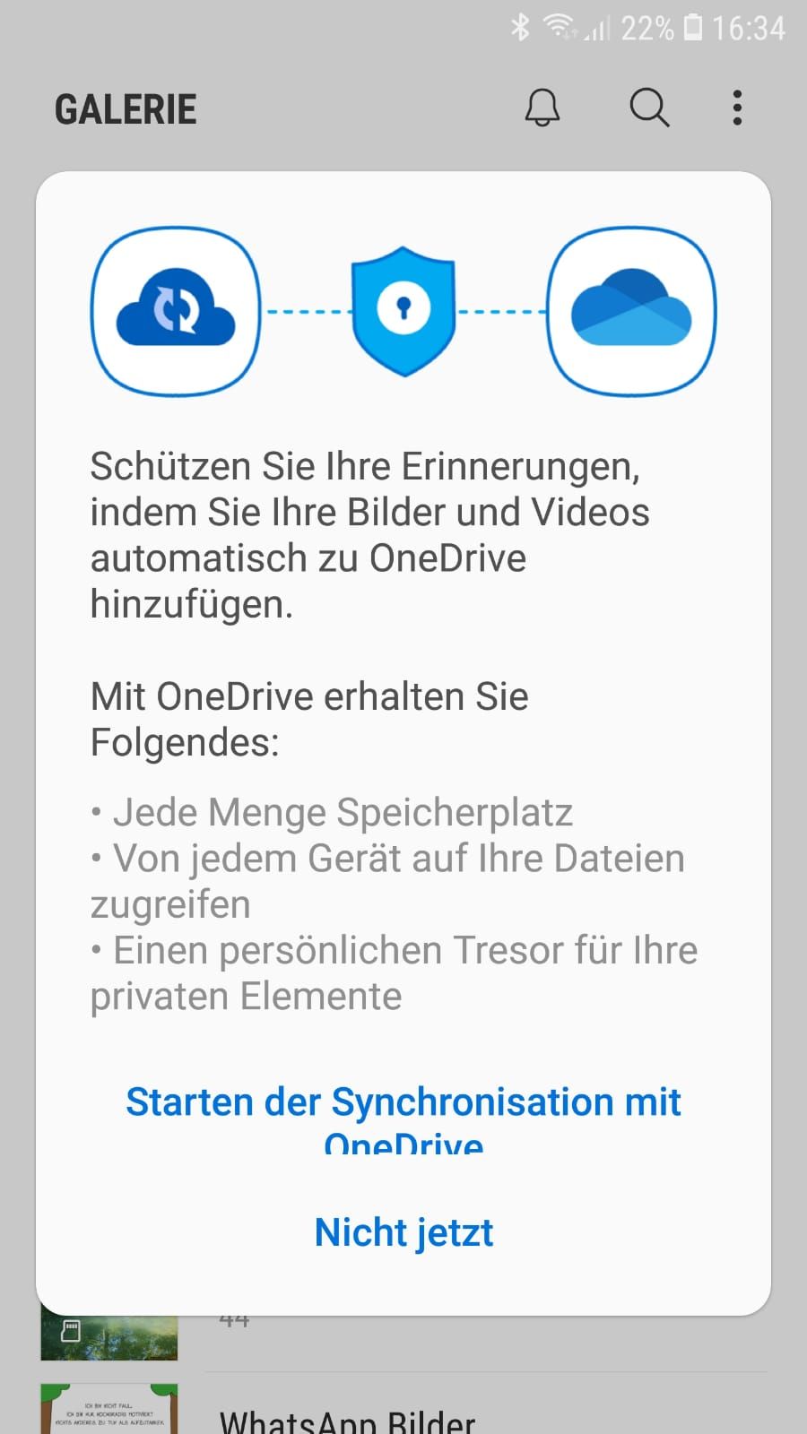

ich brauche bitte Eure Hilfe. Meine Mutter hat ein S7 und seit gut zwei Stunden bekommt sie immer folgende Meldung sobald sie die Galerie öffnet.
OneDrive ist aber deaktiviert und wir wollen auch nicht damit synchronisieren.
Habt Ihr Ideen wie ich die Meldung wieder weg bekomme?

moin L: @Maryan38
vielleicht hast Du bereits gelesen:
* https://eu.community.samsung.com/t5/andere-smartphones/a-3-synchronisieren-mit-onedrive-unterbinden/...
* https://eu.community.samsung.com/t5/andere-smartphones/gallery-werbe-einblendung-st%C3%B6rt/td-p/218...
Da schrieb jeweils L: @Kpkkk , dass es bei ihm geholfen hat, die Aktualisierung von Samsung Cloud zu deinstallieren.
Das geht über: Einstellungen > Apps > Samsung Cloud > die 3 Punkte oben rechts > Aktualisierungen deinstallieren. Das kannst Du ja mal ausprobieren.

L: @salagou
Wow super Danke!!
Das hatte ich wirklich nicht gefunden, das deinstallieren der Aktualisierung hat geholfen :great: :great:
