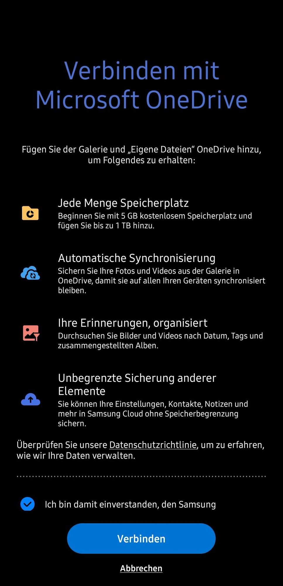

ich bekomme mein S21 nicht mehr mit Onedrive gekoppelt.
Da ich die Tage etwas Probleme mit der Synchronisierung hatte, habe ich mein Samsung Konto vom Microsoft Konto getrennt und Onedrive deinstalliert. Nun wollte ich alles "neu" Synchronisieren bzw. Verbinden.... leider ohne Erfolg.

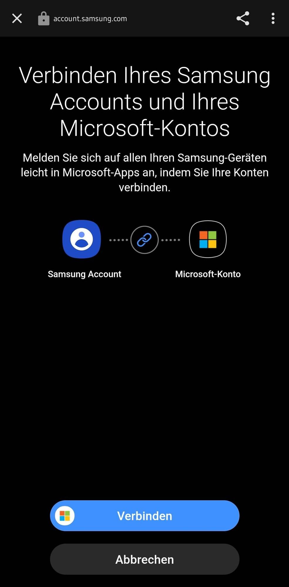

Wenn ich in die GalerieEinstellungen Cloud-Synchronisierung gehe, öffnet sich ein Fenster mit diversen Informationen, denen ich zustimmen muss. Checkbox 》Verbinden nun soll sich über die Samsung Cloud App eine Seite öffnen in der ich mich mit meinem Microsoft Konto abmelde und der Verbindung mit meinen Samsung Konto genehmige... allerdings baut sich die Seite nicht auf und bleibt weiß (im dark Mode = schwarz)
01 - Sync einrichten
02. - Bestätigen und verbinden

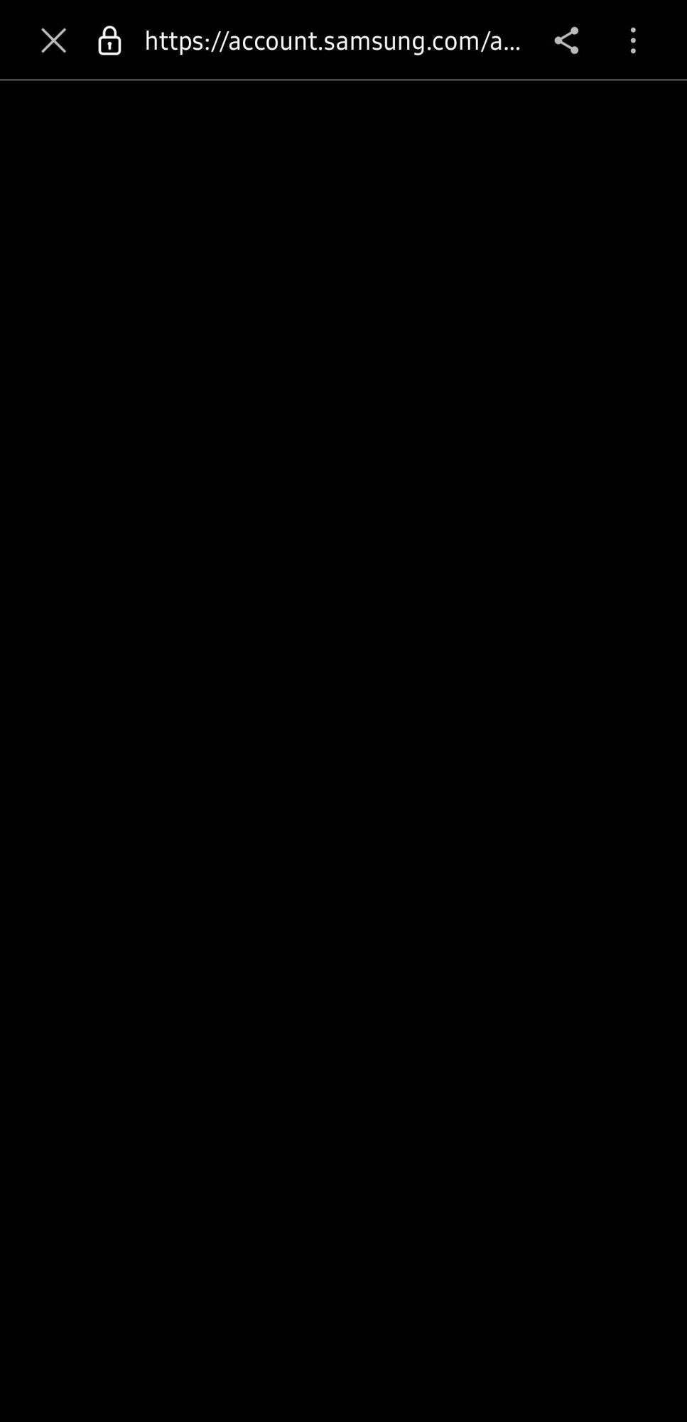

03. - Hier sollte eigentlich das Log in für Microsoft auftauchen
Der link der geöffnet werden soll sieht so aus:https://account.samsung.com/accounts/oauth/disclaimer?clientId=87ce7bbf-95bd-4d0f-9d9a-84918b8fa57b&...

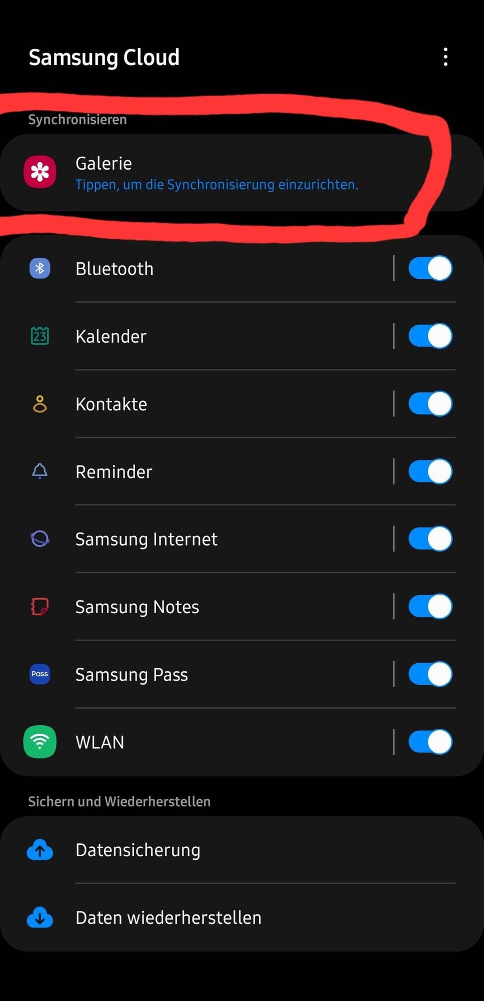

    In der Galerie App ist der selbe Hinweis / Button für die Synchronisierung. Wenn ich da drauf klicke gelange ich wieder auf die selbe Seite, die ins "leere" führt.

Ich habe das Handy neu gestartet... selbes Ergebnis. Exakt das selbe passiert auf dem Tab A

Es scheint wohl ein Problem mit dieser "Website" zu geben... da der Kollege vom Samsung Support exakt das selbe Problem hatte...

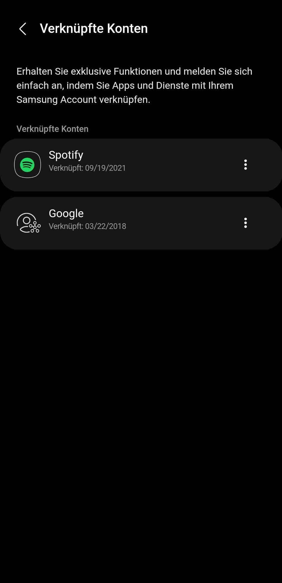

Gehe mal
Einstellungen.
Tippe neben der Lupe auf dem Kreis oder Profilbild.
Jetzt ganz unten, schau mal auf mein Bild, wäre da Microsoft Konto Sichtbar?
Die Bilder wie gesagt, gehen ja über OneDrive.
Man könnte bei Microsoft mal ein Ticket eröffnen und schauen was man dort schreibt.
Mag schon sein, da ist irgendwo der Wurm drinne.
Gelesen hatte ich mal, da fehlten komplett die Zeilen dort.
Das Microsoft Konto taucht leider nicht mit auf, also ist die Verknüpfung nicht wiederhergestellt worden :think:
