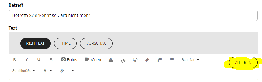

Frage an die Moderatoren:
Kann man nicht mehr zitieren? Finde keine Möglichkeit mehr dazu.
Guckst du hier, Urlaub. :smileywink:
Der Zitieren-Button war gestern bei mir nicht da. Die Rechtschreibeprüfung war an dessen Stelle gerückt.
Leider habe ich es versäumt davon einen Screenshot zu machen.
Heute ist wieder alles wie es sein soll. Also Thema beendet. *:face-with-tears-of-joy:
