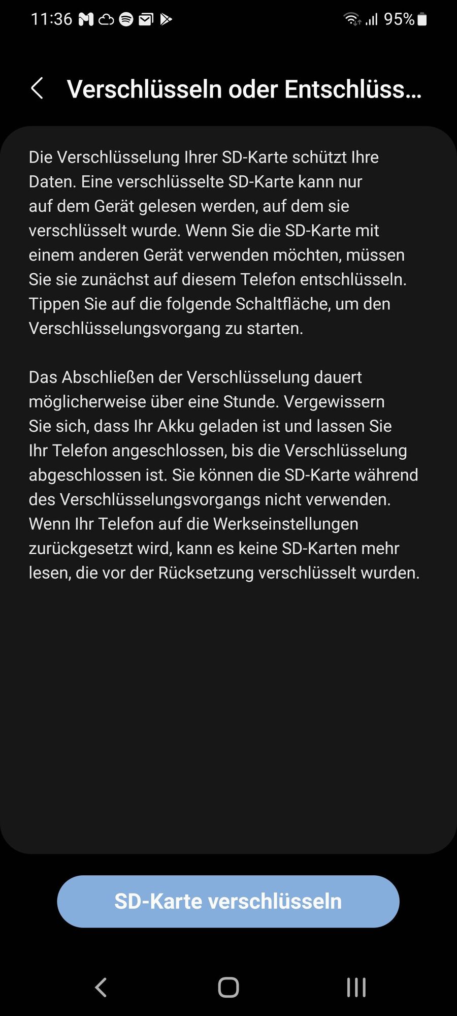

Kann es das sein ... ist es möglich das du die versehentlich verschlüsselt hast? Ansonsten denk ich das sie kaputt ist.... schade um die Daten
Hallo Heinz,
das kann ich eigentlich ausschließen. Ich weiß gar nicht wie das geht. :laugh:
