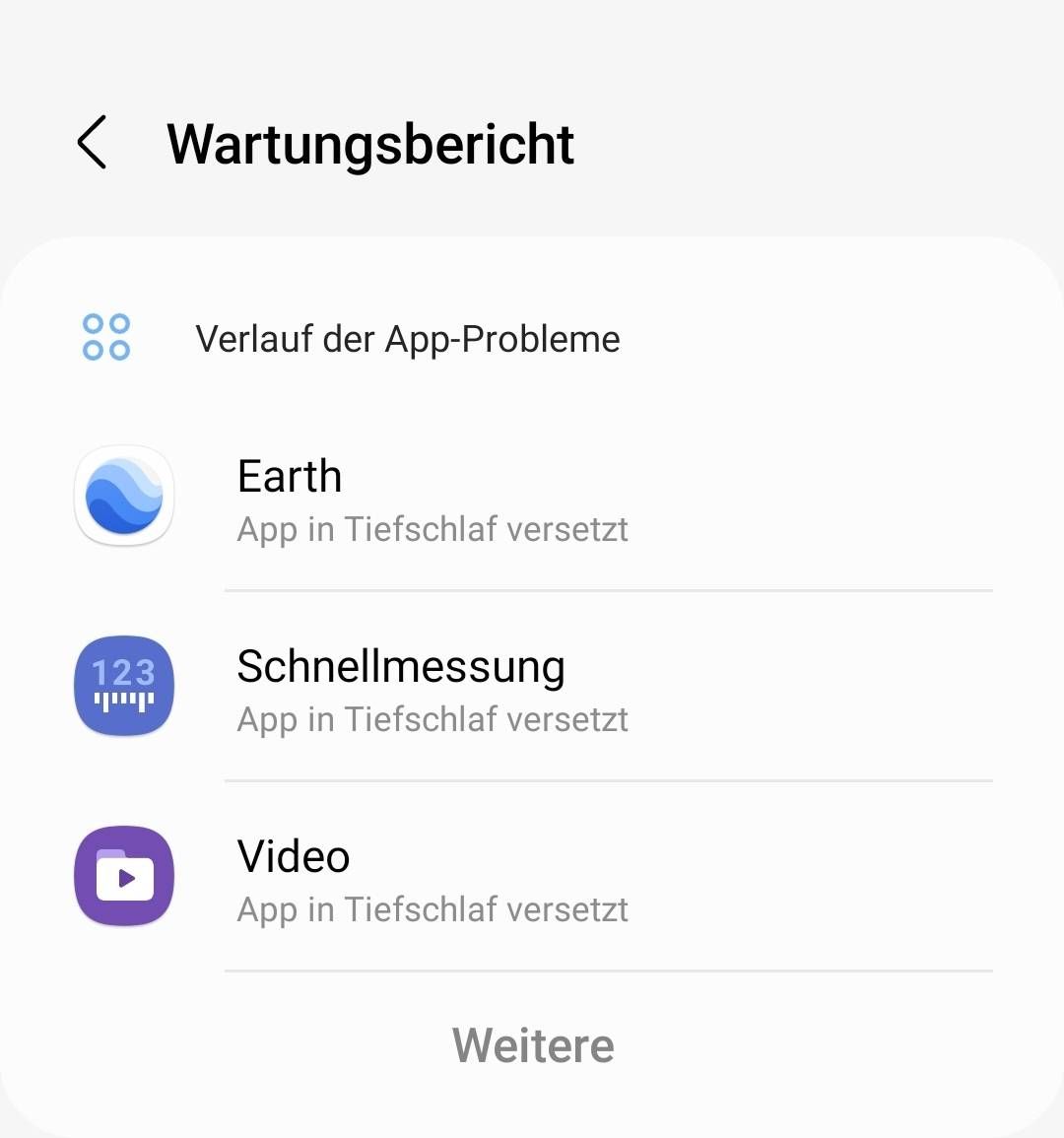

Schau doch mal in den Wartungsbericht.

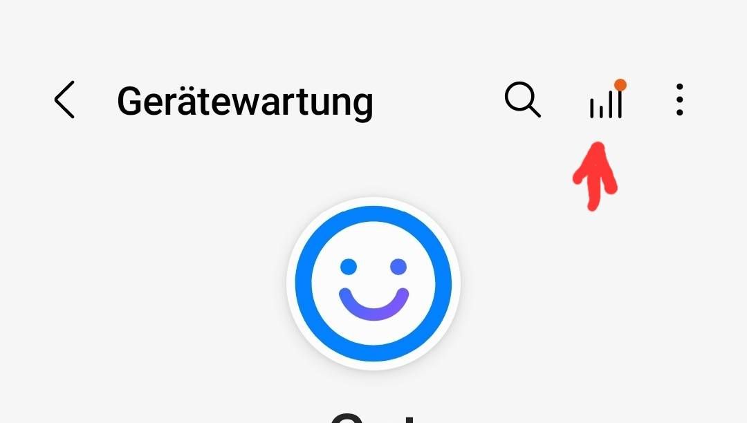

Einstellungen > Akku und Gerätewartung > oben rechts auf die drei vertikalen Striche gehen und dort überprüfen ob eine App Probleme verursacht.
Danke für den Tip, in dem Wartungsbericht könnte ich nichts auffälliges finden.
