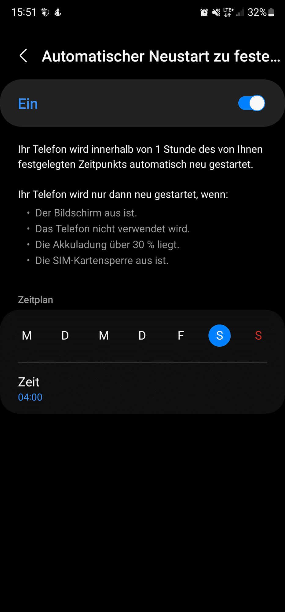

Es gibt die Einstellung "Automatischer Neustart". Ist diese evtl. aktiviert?
