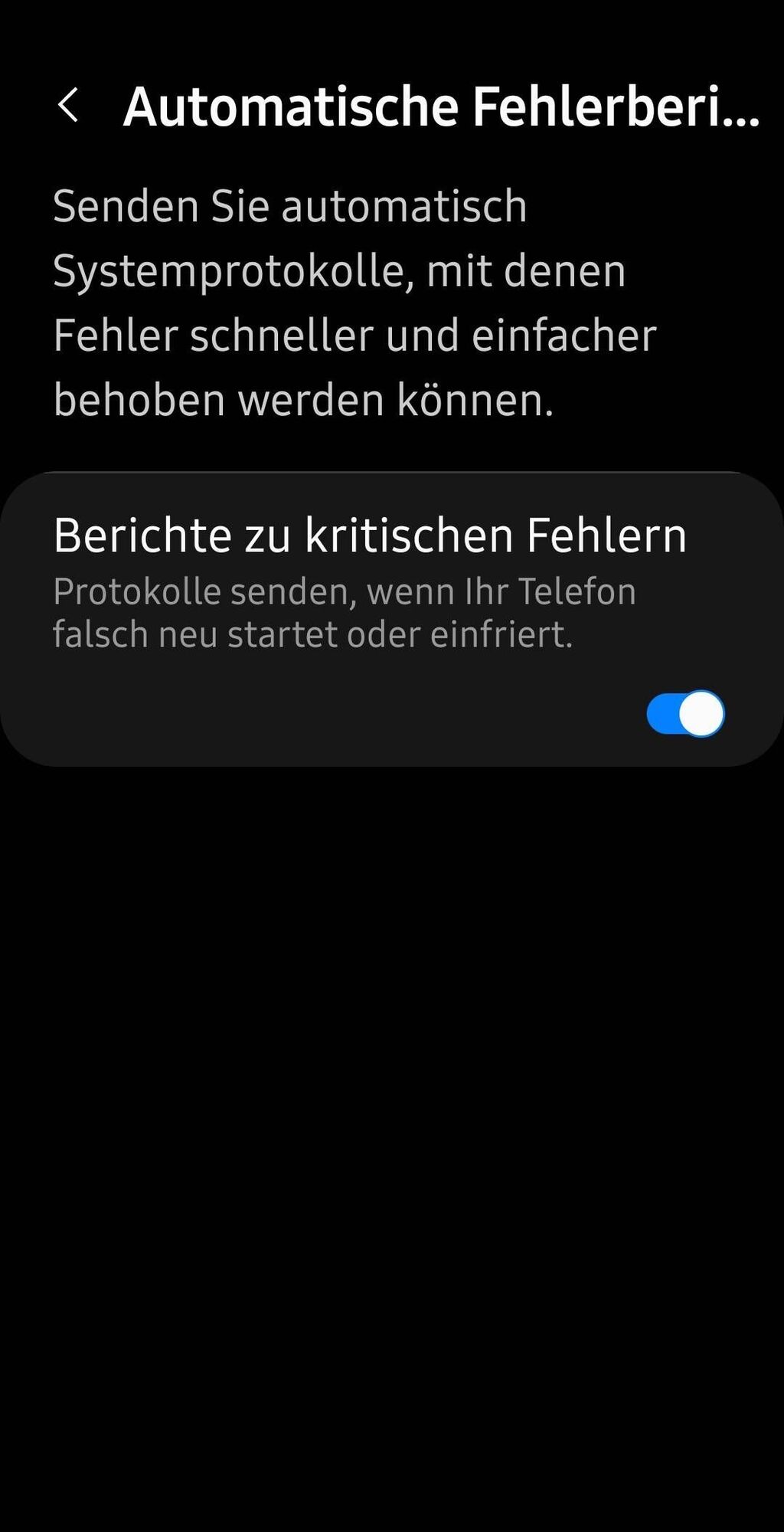

Hell-o L: @braatwurscht,
hast Du in der Members App 'Automatische Fehlerberichte' aktiviert?
Das geht im Startbildschirm der Members App, oben rechts die 3 Punkte, Einstellungen.
Du könntest auch direkt nach so einem Neustart einen Fehlerbericht senden, geht unter 'Hilfe holen'.
Hast Du auch mal einen Wipe Cache Partition durchgeführt?
