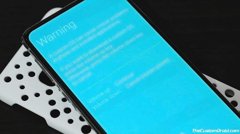

Hallo Gaschi78 Danke für deine Antwort und Hilfe,ich würde es gerne machen aber im Bootmenü kommt sowas :atteniton update  (Beispielfoto)
Was Soll ich tun ?
das auf dem Bild ist der Download Modus und nicht das Recovery Menü. schau dir bitte das Video richtig an ich habe lauter gedrückt und du höchst wahrscheinlich leiser
Wie meinst du das? ,ich wolle ja im bootmenü,wenn ich ablehnen werde ich vom bootmenü verlassen und handy fährt normal hoch .
