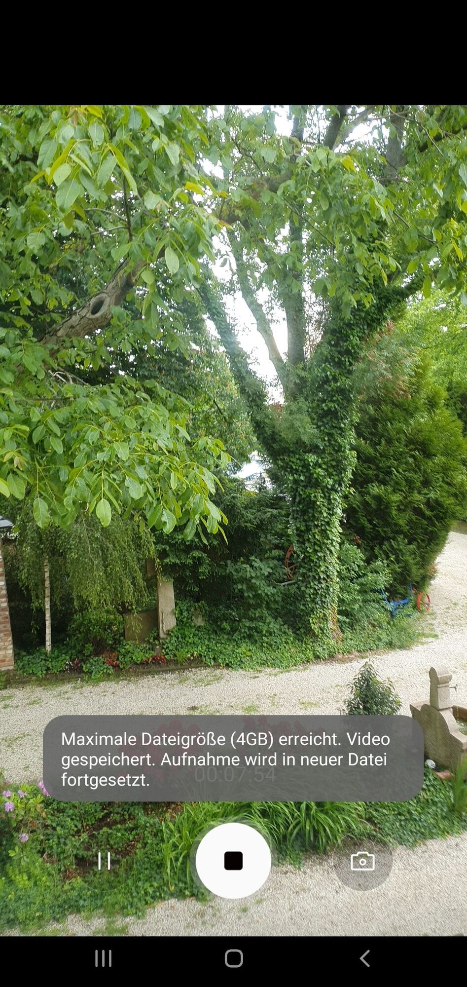

mit meinem S8+ hab ich das Problem, dass die Videoaufnahme bei 60fps-Videos nach etwa 10 Minuten abbricht.
Im passenden Forum hab ich folgende Antwort bekommen:
"Soweit mir bekannt ist, gibt es auf dem S8 in Verbindung mit dem im Europa verbauten Exynos Chip eine Zeitbegrenzung /Beschränkung bei 4k / 60 Fps Videos ."
Gibt es diese Einschränkung auch beim S10+?

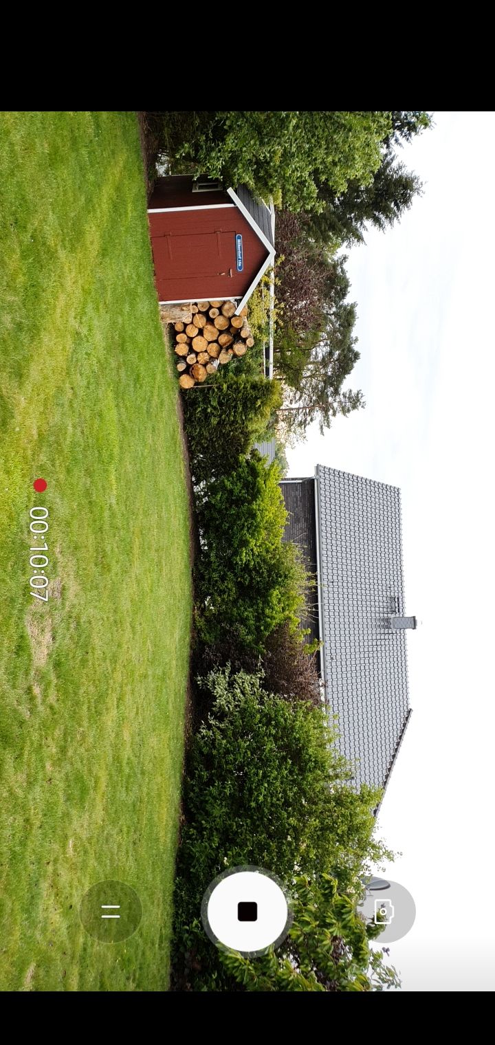

Keine Begrenzung ,wie es aussieht .
10.28 Minuten war das längste was das S8+ geschafft hat. Danke dir für den Test!!
Eine zeitliche Begrenzung ist nicht enthalten.
Allerdings ist eine Begrenzung der Dateigröße auf 4GB enthalten.
Die Aufnahme wird, soweit ich das sehe automatisch und ohne Verzögerung, in einer weiteren Datei fortgesetzt.
Die Splittung erfolgt vermutlich wegen den unterschiedlichen Formatierungsmöglichkeiten der jeweiligen Speichermedien bzw. Wiedergabegeräten
FAT32 max. Dateigröße 4 GB
NTFS max. Dateigröße ca. 17 TB
exFAT max. Dateigröße ca.512 TB
