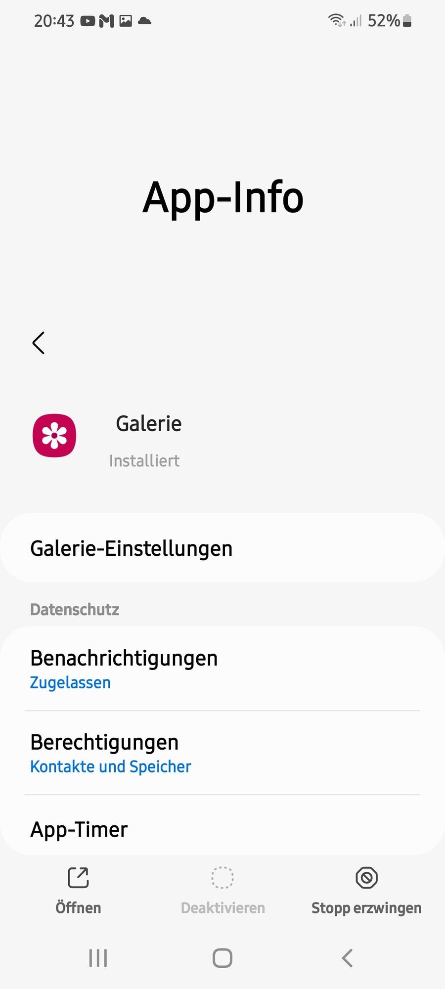

Gehe da mal hin und lösche im Speicher alle Daten
Es passiert nichts, die App wird zurück gesetzt.
Kann aber sein, Schuld ist das fehlerhafte Android 12.

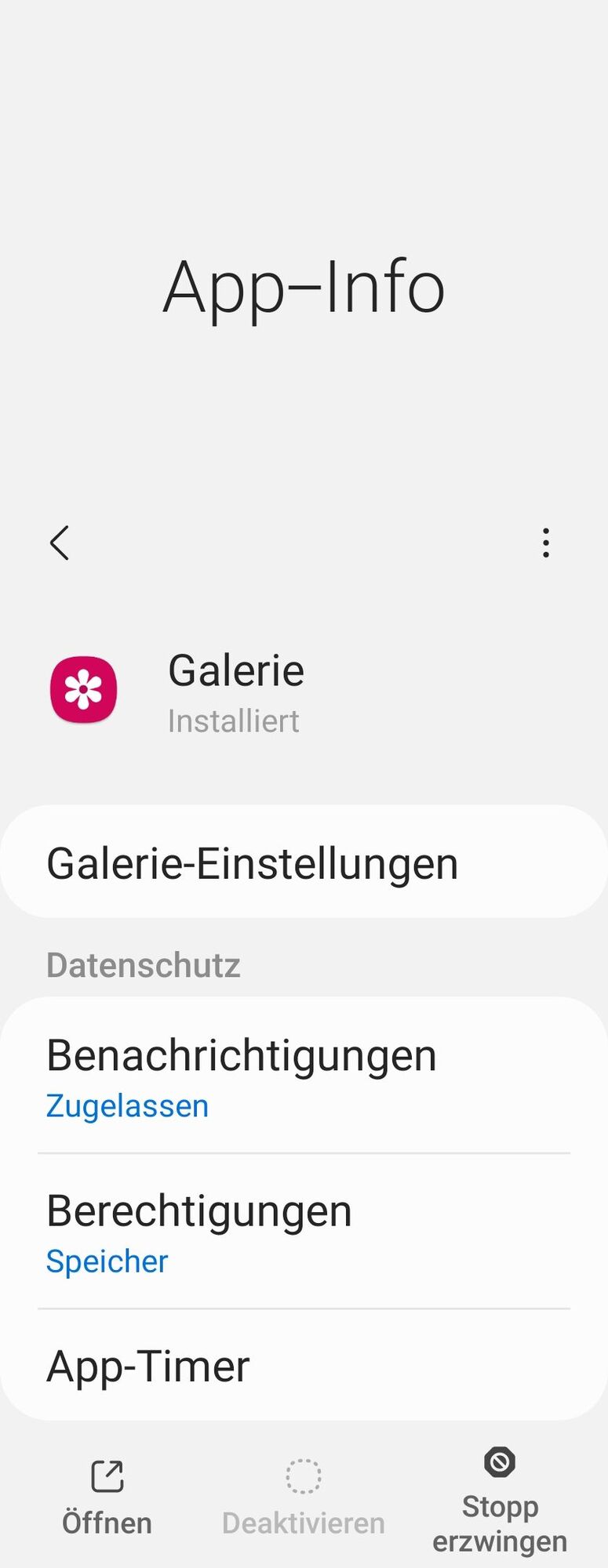

Wenn ich am galerie app symbol drücke. Erscheint das i. Ich tippe drauf. Aber dann sind da nirgends diese 3 Punkte. Bei anderen Apps funktioniert das.

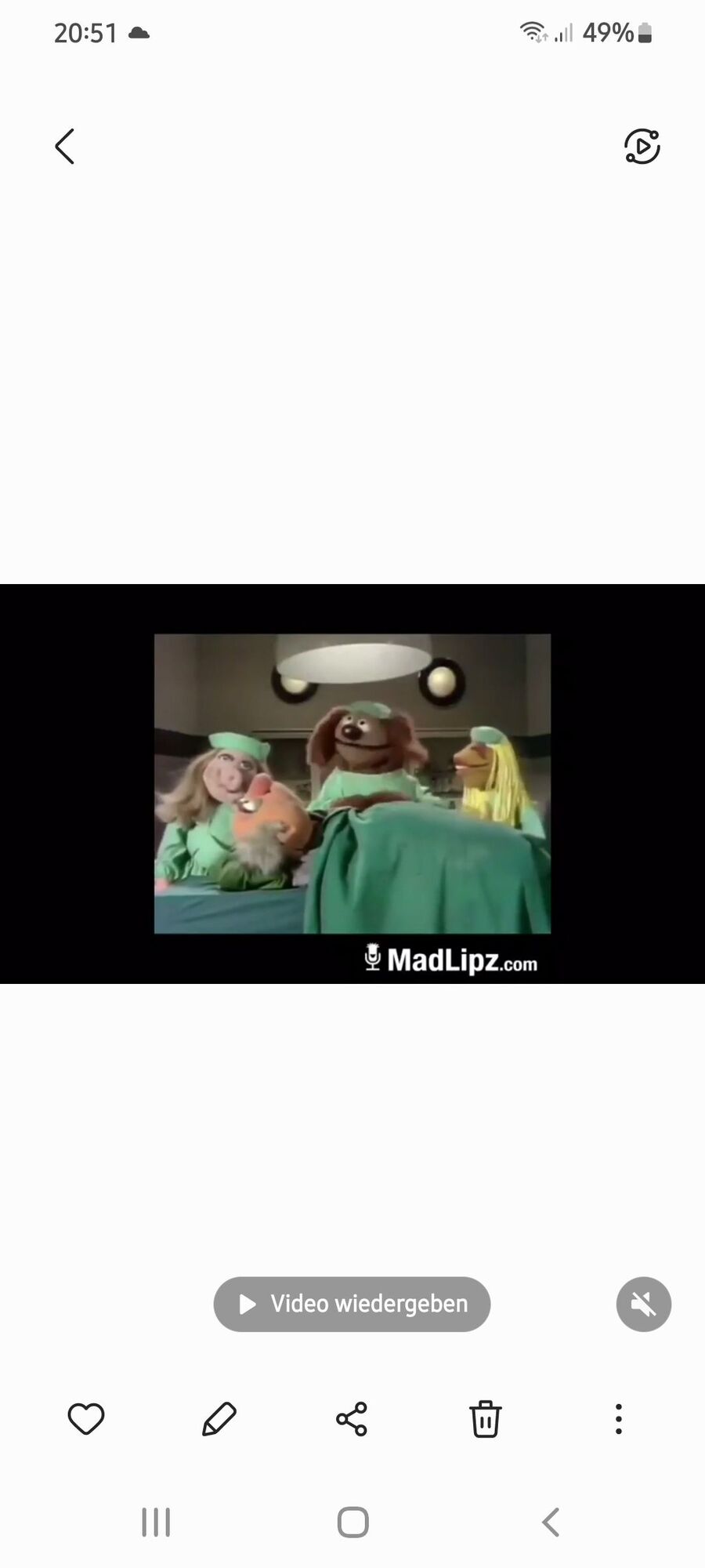

Dann hab ich das so gemacht wie in der Anleitung. Wo mann paarmal auf Version drücken muss, hab dort dann auch den Button ausschalten können. Aber es bleibt alles beim alten. Jedesmal muss ich manuell den video Player starten. Oder halt den Ton einschalten. Das mit dem vorspulen im grau hinterlegten Feld wäre ja noch akzeptabel. Aber das mit dem Ton geht garnicht
Hab runtergewischt auch keine Punkte. Gelöscht hab ich auch. Es bleibt beim alten.

Hatte nun die Berechtigungen, auf nicht zulassen gestellt. Also alles verweigert. Dann nen neustart gemacht.
Nun hat sichs verändert.

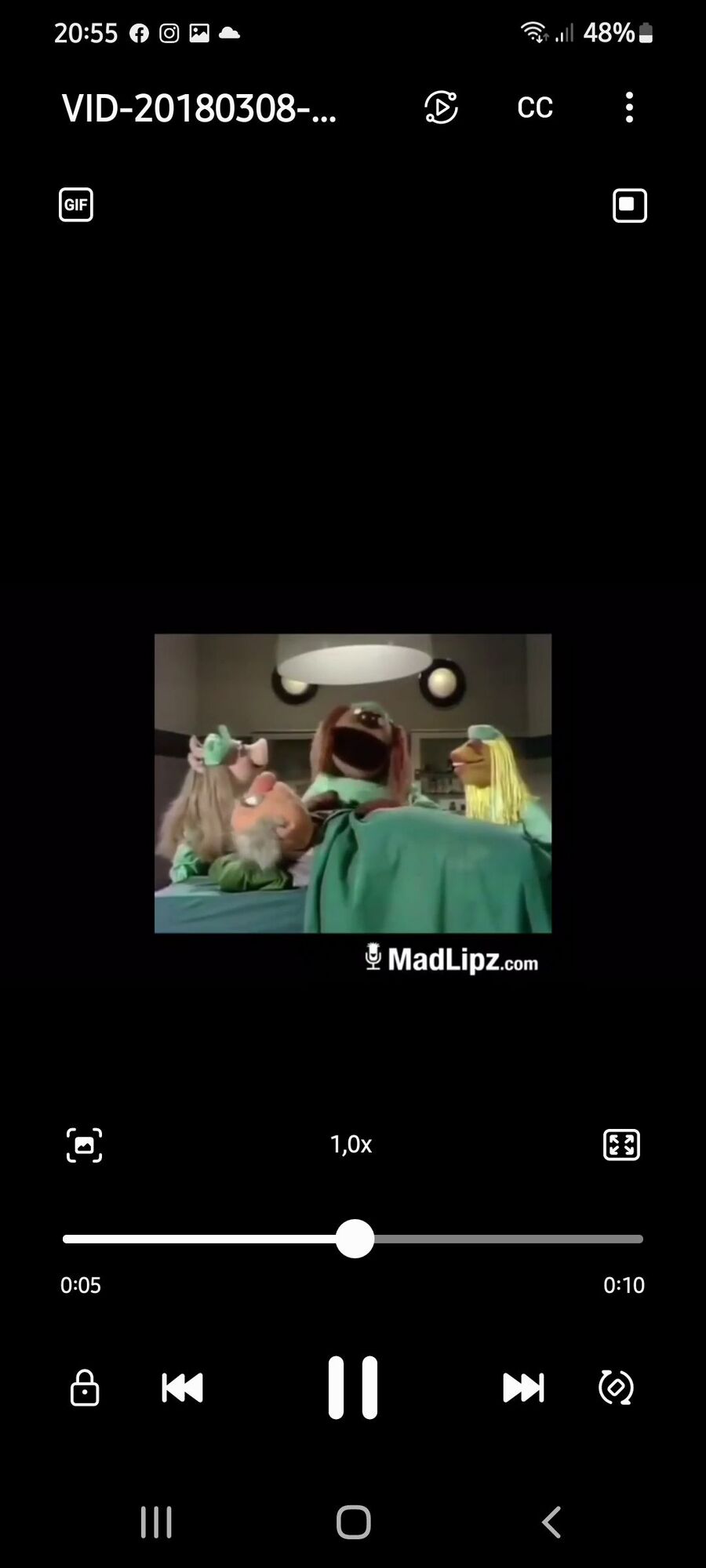

Der Ton ist zwar immer noch weg. Aber jetz steht unten nur noch video wiedergeben. Wenn ich nun auf wiedergeben drücke. Geht er automatisch in den videoplayer. Und ich kann sogar direkt mit dem Finger (links/rechts)vor und zurückspulen und und (hoch/runter) die Lautstärke steuern. So is es wieder angenehm.

-video wiedergeben, - bin dann im videoplayer. Ja?!
Und um dann das nächste Video anzuschauen. Muss ich den skip Pfeil unten antippen. Besser wäre es wenn man mit wischen ins nächste Video kommt.

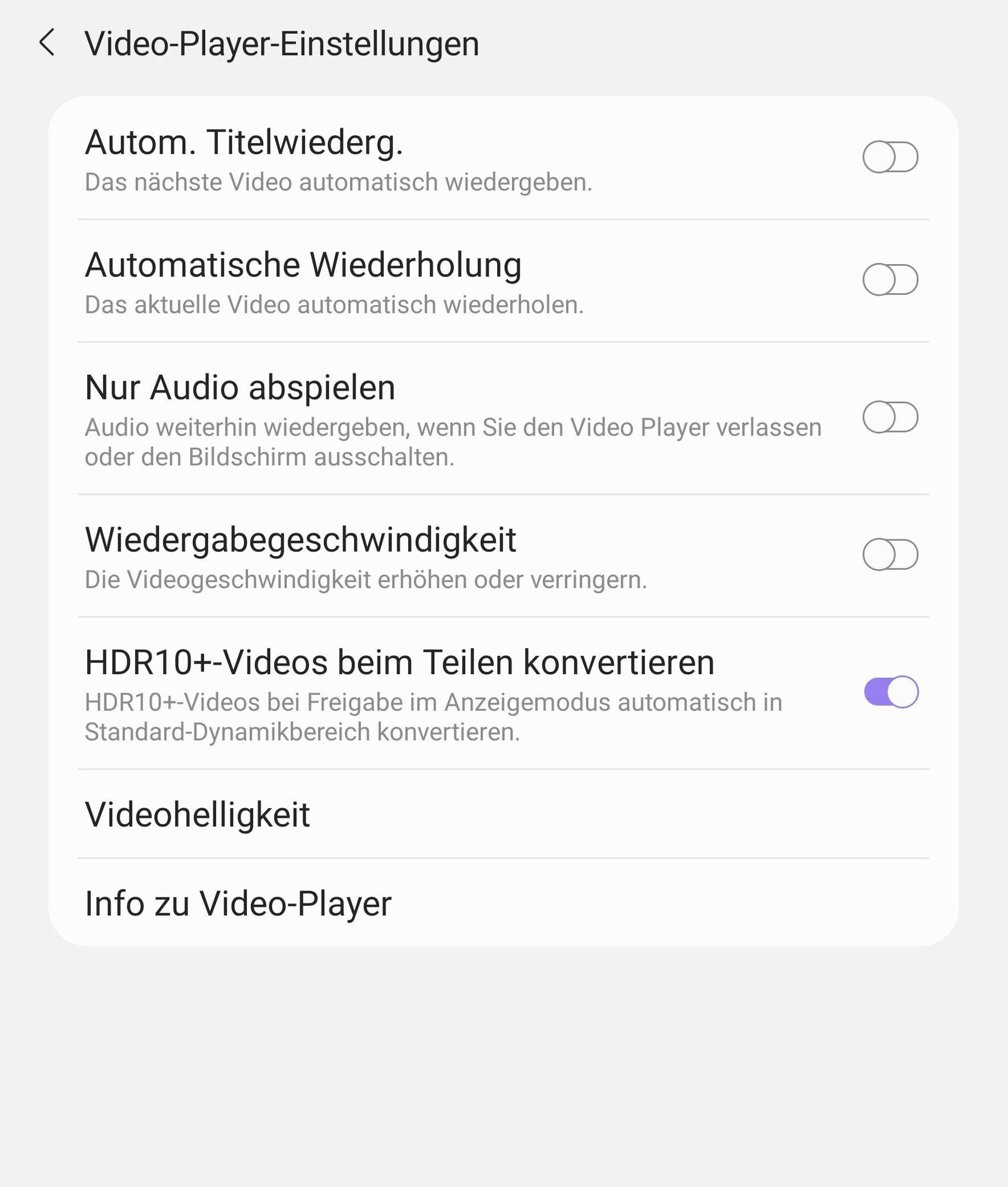

Moin L: @zerberster
Habe eben geschaut.
Also.
Starte ein Video wie auf Deinen Bild.
Schau dann nach oben rechts.
Da sind drei Punkte.
Tippe auf drei Punkte.
Einstellungen.
Dann erscheint dieses Fenster, hier erlaube Automatische Titelwiedergabe.
Ja automatisch geht. Ich dachte aber das man selbst mit dem Finger weiter scrollen kann.
