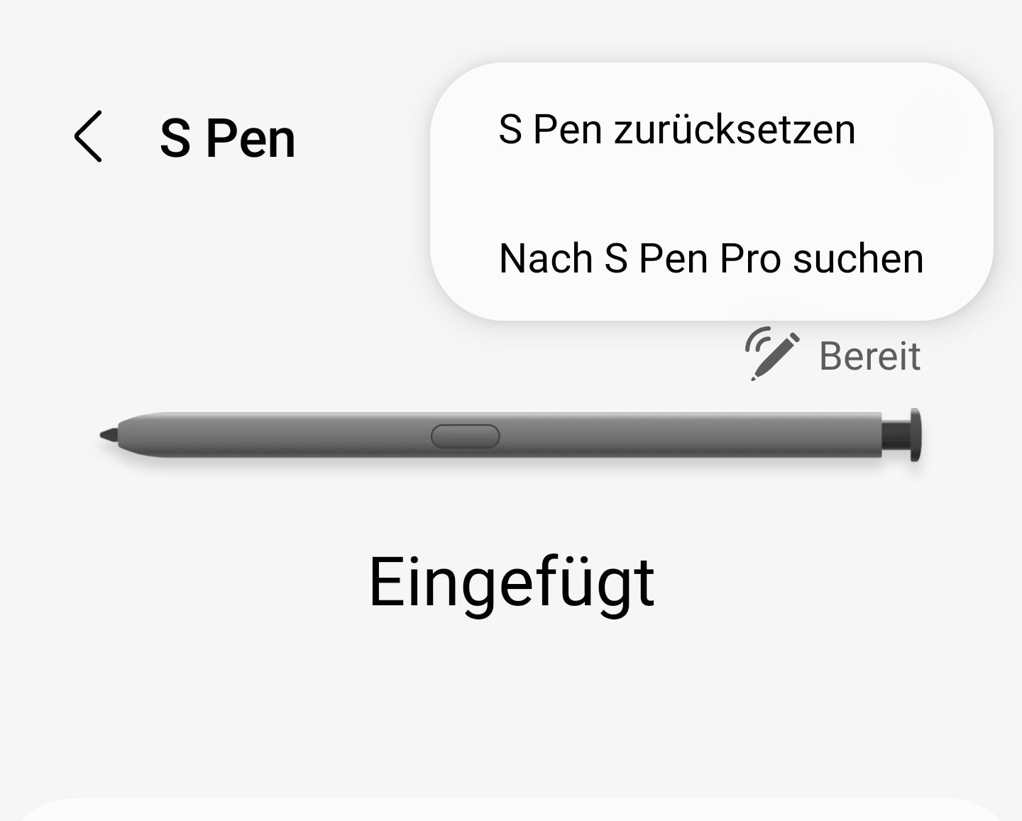

Würde zunächst den S-Pen zurücksetzen.
Einstellungen > Erweiterte Funktionen > S-Pen dort oben rechts auf die drei Punkte.

Zurücksetzen klappt nicht dann steht da Herstellen eine Verbindung und dann nach paar Minuten - kann keine Verbindung herstellen

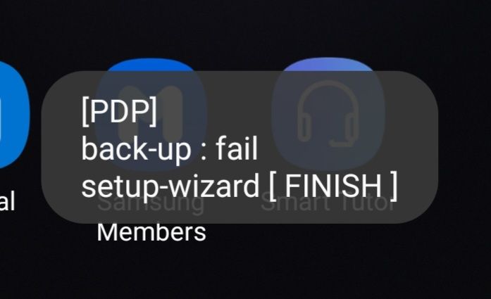

Ich komme nicht in das besagten Menü. Das Handy startet normal mit der Fehlermeldung

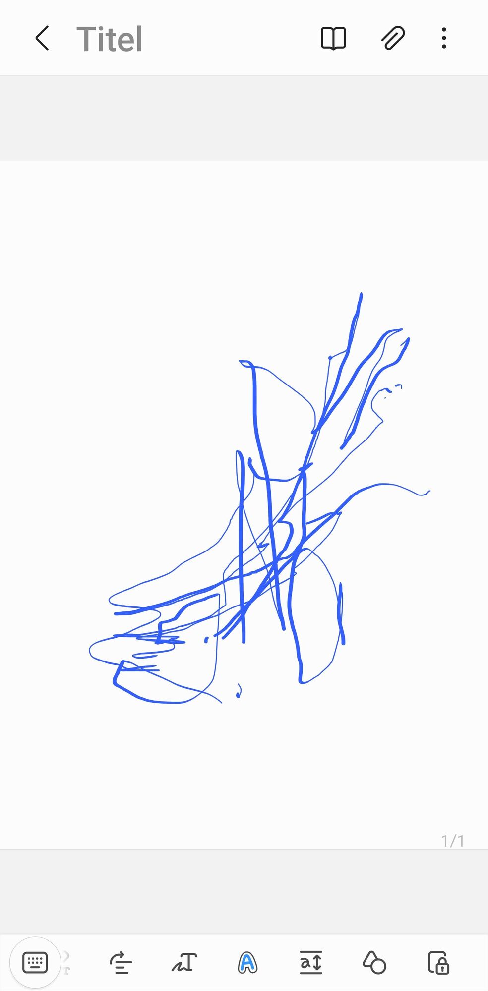

Wenn Du die Samsung Notes App hast, öffne ein Fenster mal, als würde man eine neue Notiz verfassen.
Lege den Stift auf das Display und gleite leicht über das Display.
Jetzt sollte er ein paar Linien dort zeichnen.
Möchte wissen, ob der S Pen defekt ist.
Sind keine Linien dort, dann könnte ein Defekt vorliegen.
