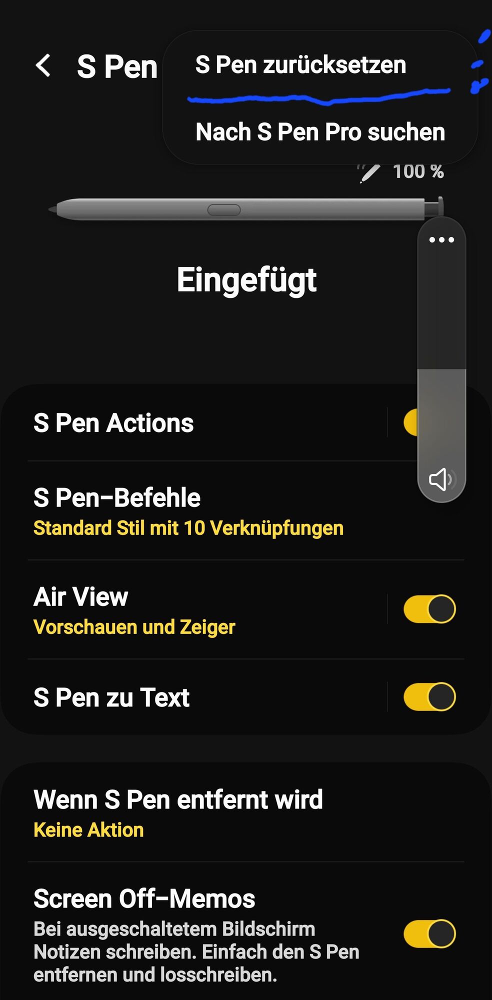

Ich habe am Freitag mein s23 neu bekommen und direkt eingerichtet. Da war auch alles okay. Sonntag Abend hat sich plötzlich der S-Pen getrennt obwohl er einfach im gerät eingesteckt war. Seit den lässt er sich auch nicht mehr verbinden. Hab schon mehrere Neustarts versucht, manuelle eine Suche gestartet, "S-Pen zurücksetzen".... nichts funktioniert. Am PEN scheint es nicht zu liegen. Auf anderen Geräten funktioniert er einwandfrei.
Auffällig ist dass der PEN dauerhaft den Status "eingefügt" in den Einstellungen anzeigt, auch wenn ich ihn entnehme. Zumindest das Schreiben auf dem Display müsste ja auch ohne Verbindung bzw. S-Pen Actions funktionieren. Aber das Smartphone registriert garnicht dass der Stift aus dem Gerät entnommen wird....

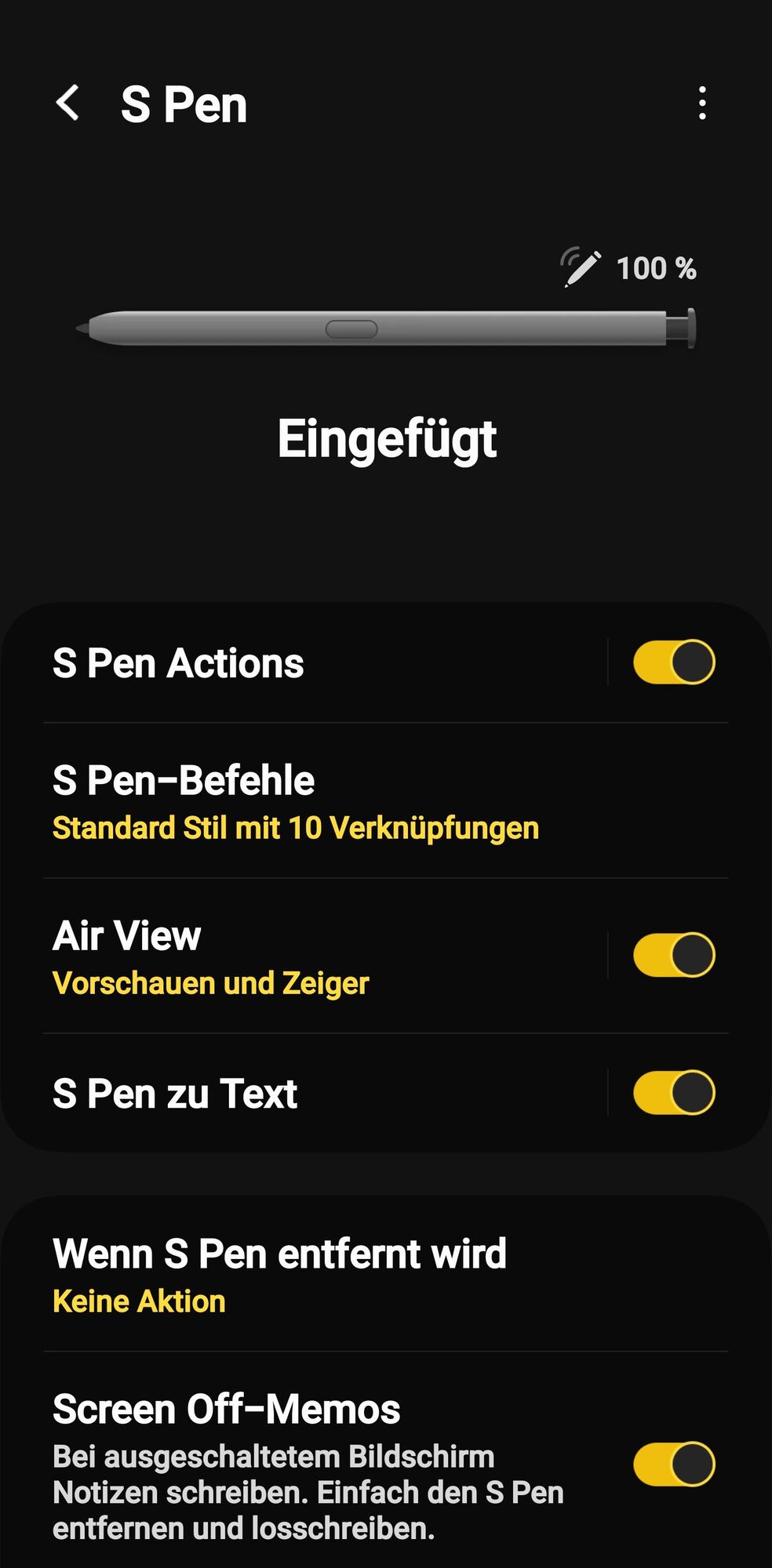

Leider nein, das Handy interagiert garnicht mehr mit dem Stift. Es zeigt lediglich an dass einer eingesteckt ist, (auch wenn das nicht der Fall ist). Auf anderen Displays funktioniert der Stift einwandfrei...
Habe das s23 jetzt nochmal clean auf Werkseinstellungen zurückgesetzt und es besteht der gleiche Fehler. In meinem Note20 funktioniert der Stift aus dem s23 ohne Probleme. Andersrum leider nicht. Scheint wohl ein Hardware defekt zu sein..... tolles Premium Produkt was mir jetzt mit dem hin und her schicken des Gerätes einen Haufen Arbeit macht da ich jedesmal wieder die Apps neu einrichten muss... wirklich schade....
